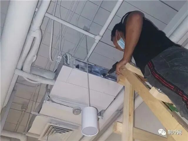

四、末端部分的维护保养
项目
维护保养内容
时间
末端
维护保养
清洁风机盘管外壳、冷凝水盘及畅通冷凝水管
1年/ 次
清洗进回风初效空气过滤网,排除盘管内的空气
检查风机是否转动灵活、皮带松紧度。如有阻滞现象或皮带过松,则应加注润滑油和调整电机距离。如有异常摩擦响声则应更换风机轴承。
检查各末端温控开关是否完好,如有控制不灵,线盒损坏应及时更换
清洁风机风叶、盘管、积水盘上的污物
拧紧所有紧固件

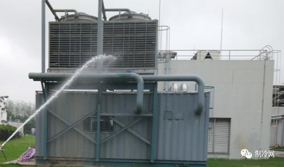

填料的清洁:
  • 填料作为空气与水在冷却塔内进行充分热湿交换的媒介,当发现其有污垢或微生物附着时,用清水或润滑洁剂加压冲洗,或从塔中拆出分片刷洗即可恢复原貌;如检查填料有损坏,要及时修补或更换,已有部分填料已更换。
  • 在冬季冷却塔停止使用期间,有可能因积雪而使风机叶片变形,可以采取停机后将叶片旋转到垂直地面的角度进行紧固。
  • 在冬季冷却塔停止使用期间,有可能发生冰冻现象,要将集水盘(槽)和管道中的水全部放光,以免冻坏设备和管道。
