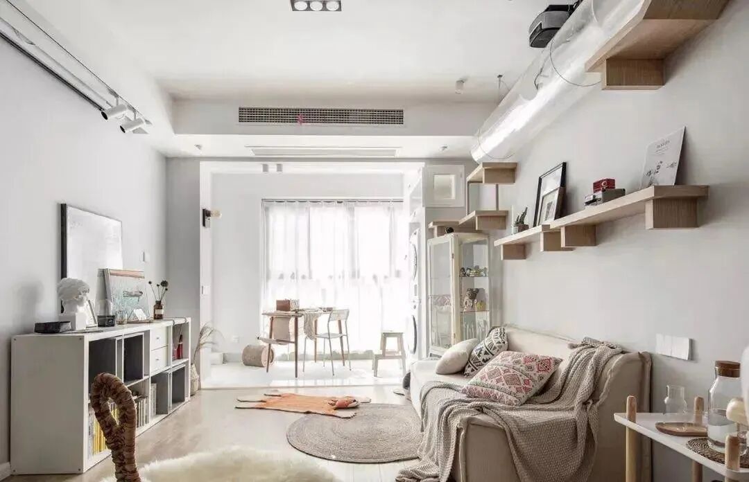

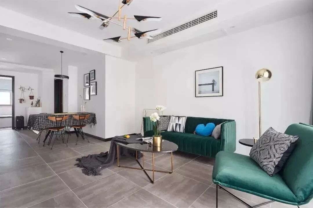

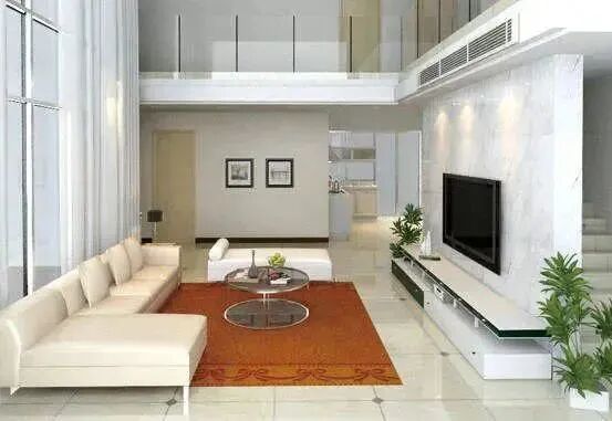

客厅作为接待客人和朋友的场所,是对家庭装修品位的第一印象体现,一般使用暗装风管机采用下送下回的送风方式。
在安装位置上要注意以下三点: 1)、中央空调出风口不能对着人待的地方,比如沙发、茶几。2)、建议使用双层百叶出风口,让风从侧面出来,提高舒适性,避免直吹造成人体不适。  3)、如果客厅的面积较大,可以多加一台室内机或风口,以每12平方米需要一匹左右为准。  2、餐厅的安装位置:

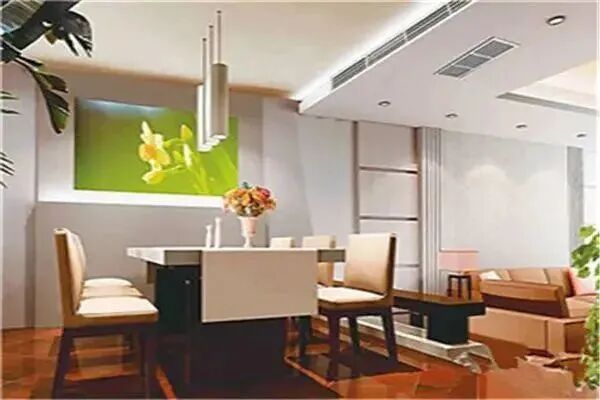

由于厨房油烟较多,中央空调通常安装在客餐厅之间的过道吊顶中,风口采用侧送侧回的送风方式,提高整个餐厅区域的送风质量。
在安装位置上也有两点需注意:  1)、出风口不能对着餐桌,因为空调风口吸附的灰尘很容易伴随着风吹到食物里,影响饮食健康。 2)、回风口尽量远离厨房,以免油烟吸入,影响空气质量。  3、卧室的安装位置:

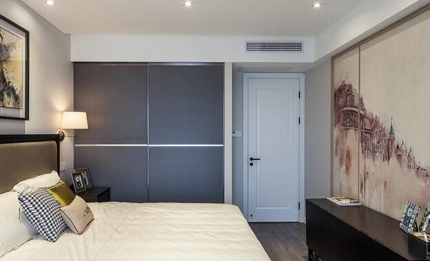

卧室作为我们休息的场所,整体舒适性和美观性都非常有讲究。 通常室内机可以利用在卧室房门上方的吊顶安装,采用侧送下回的灵活送风方式,让空调和装潢和谐统一。
在安装位置方面则需要注意:
1)、尽量不要对床直吹,不利于身体健康。    2)、不宜和暖气设备安装在一起,不利于冷凝器散热。
