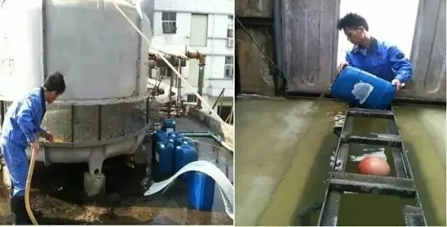

2、冷却水系统进场工作方案(第一阶段系统清洗)
①、第一天。用高压水枪清洗冷却塔盘、填充料等,洗净其灰尘、污泥和青苔。
②、第二天。于塔中投加SD-86杀菌灭藻剂,开泵循环16-24小时,作全系统的灭菌灭藻处理。
③、第三天。在塔中投加SD-81清洗剂,开泵循环16-24小时,该药剂能把冷却系统的浮油污渗透剥落。
④第四-五天。排放冷却水,清洗冷却塔,拆开冷却水系统Y型过滤器,清洗过滤网内杂物。
⑤、第六天-七天。在冷却塔中投加SD-82预膜液,开泵循环48小时,该药剂能在金属表面涂上一层膜,防止水中溶解氧吸附在管壁上起防锈作用。
⑥、第八天。开泵循环至第八天,排放2/3冷却水,并清洗冷却塔。加满水后再冷却塔中投加SD-89阻垢缓蚀剂。这种药剂能巩固保护膜的作用。

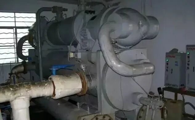

3、中央空调主机化学清洗方案:
①、关闭进出水阀门,打开排污阀,检查进出水阀关闭情况。
②、打开冷凝器端盖,在铜管表面取一点水垢,用各种除垢剂做实验。
③按低进高出方法,正确接好清洗泵。
④、利用外接水泵,往桶中注满水,启动清洗泵循环至水平稳。
⑤、在桶中投加缓蚀剂,启动清洗泵循环一段时间。
⑥、分次缓慢往桶中加除垢剂,循环后用自来水反复冲洗至PH值至7左右。
⑦、向桶中加入中和剂循环半小时。
⑧、排放中和剂,用自来水反复冲洗至PH值至7左右。
⑨、往桶中加预膜剂,开泵循环60分钟后排放预膜剂。
⑩、用自来水冲洗清洗泵。

由于该系统是密闭的,只要系统无泄漏,水量及药物损失很少。加上缓蚀剂的防锈有效期为一年,监测系统有无泄漏,并及时补充冷冻缓蚀剂SD-84即可。杀菌灭藻剂SD-87则每两月投加一次。
2、冷却水系统日常管理工作
①、加药工作:SD-86杀菌灭藻剂每周加一次。(如果是办事处下面地区的单位则每月加药一次);SD-89阻垢缓蚀剂每半月加一次。(如果是办事处下面地区的单位则每月加药一次)。
②、排污工作:由于冷却系统是敞开式的,水份的蒸发、飘散导致冷却水的浓缩倍数升高,水中的有害离子成倍增加。大气中的有害酸体、生活污泥、污染物会进入冷却塔,所以应每月清洗冷却塔一次,每半月排污一次。(如果是办事处下面地区的单位则每月排污一次)。
