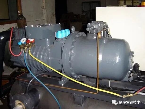

一、中央空调换油和干燥过滤器(必须)
1、检查压缩机润滑油是否预热8小时以上,试运转前至少将机油加热器通电加温 8 小时,以防止启动时冷冻油发生起泡现象。若环境温度较低时,油加热时间需相对加长。在低温状态时启动,因润滑油粘度大,会有启动不易与压缩机加卸载不良等状况。一般润滑油温度最低需达到 23℃以上才可运转开机运行,开机,记录运行参数分析机器以前及现在存在的问题。做好准备工作。
2、短接高低压差开关(最好不要调节压差开关,可直接将两根导线短接)。在机器满载运行( 100% )时。关闭角阀(特别注意冷媒回收后恢复压差开关)。
3、当机器低压压力小于 0.1MP 时按下应急开关或关闭电源。由于压缩机排气口处有单向阀因此制冷剂不会回流到压机,但有时单向阀可能会关闭不严,所以最好在按下应急开关的同时关闭压机排气的截止阀。
二、关闭总电源进行操作
1、放油,冷冻油在系统冷媒气体的压力下喷出的速度很快注意卫生不要喷 溅到外面。在放油的同时排放冷媒,打开高压力表截止阀。
2、清洗油槽和油过滤器打开油槽盖子用干燥的纱布清洗油槽纱布脏 后用倒出的废冷冻油投细纱布,取出油槽内的两块磁铁清洗后再放回油槽内。用大扳手拆开油过滤器用废油清洗。
3、更换空调冷媒过滤器,冷媒过滤器滤芯有3个在更换时速度要快,防止与 空气接触时间过长吸附过多的水分。过滤器为易拉罐包装,在运输过程中注 意保护,一旦发现包装损坏既作废。
三、中央空调抽真空加油
根据压缩机结构,最好从高压侧加油,因为压缩机高压和低压腔并不直接连通,所以从低压加油油很难回到油槽内。一般我们是用抽真空的方式 从低压侧抽空油从高压侧把油吸入。
抽真空目的是抽出系统内的水分和空气。当真空泵密封或老化比较严重,真空度达不到要求时,那么用这样的真空泵抽空再长的时间都是没用的。当抽空到负压时打开角阀由冷凝器放出少许制冷剂,对系统真空破坏。
需要注意供液电磁阀, 因为机器关闭时电磁阀也是关闭的所以当加完冷冻油, 恢复压差开关后。合上电源预热并把电磁阀上电(可接到油加热器上),另外,要记得给盲管补油,用换下的废旧冷冻油为盲管补油即可。

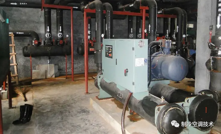

四、中央空调清洗保养
打开冷凝器清洗,清洗系统中的碎屑,焊渣,灰尘,某些防锈涂层等。一般高压压力对应的饱和温度(冷凝器出水温度),当温差大于3-5度时候, 需清洗冷凝器。这里不建议频繁用化学药水清洗冷凝器,已防止冷凝器腐蚀穿孔漏氟, 所以要保持循环水的清洁软化是很重要的。
五、中央空调维修保养要点
1 冷冻出水温度一般设定在 7 度。(防冻结保护设定为 4 度,当天气凉爽室内负 载过低时可能出现水温下降过快机器来不及停机出现防冻结保护, 负载过低时可能出现水温下降过快机器来不及停机出现防冻结保护,这时可以把 水温设为 9 度)。
2、夏季室内负载过高开机时可能会出现压缩机过载故障。(这时应适当关小冷冻水进水阀门,夏季室内负载过高开机时可能会出现压缩机过载故障。这时应关小冷冻水进水阀门 ( 减小水流量,当水温低于 15 度时再把水阀全部打开。防止由于负载过大使低压 长时间过高,而报高压或过载故障)。长时间过高,而报高压或过载故障)。
3、冷却水出水温最好控制在25-35度之间(在天气凉爽开机时 在天气凉爽开机时,可关小冷却水阀,使冷却进水保持25度以上)
4、 必须纪录机器运行数据。开机前, 应检查电源电压相间不平衡不能大于 2% 。当制冷系统压力低于5kg 时不允许开机,这时可能机器漏氟,以防止在开机时,压缩机低压报警。
