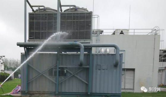

填料的清洁:
  • 填料作为空气与水在冷却塔内进行充分热湿交换的媒介,当发现其有污垢或微生物附着时,用清水或润滑洁剂加压冲洗,或从塔中拆出分片刷洗即可恢复原貌;如检查填料有损坏,要及时修补或更换,已有部分填料已更换。
  • 在冬季冷却塔停止使用期间,有可能因积雪而使风机叶片变形,可以采取停机后将叶片旋转到垂直地面的角度进行紧固。
  • 在冬季冷却塔停止使用期间,有可能发生冰冻现象,要将集水盘(槽)和管道中的水全部放光,以免冻坏设备和管道。
  • 检查电机、风扇是否转动灵活,如有阻滞现象则应加注润滑油;如有异常磨擦声则应更换同型号规格的轴承。
