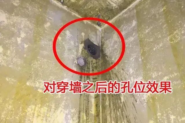

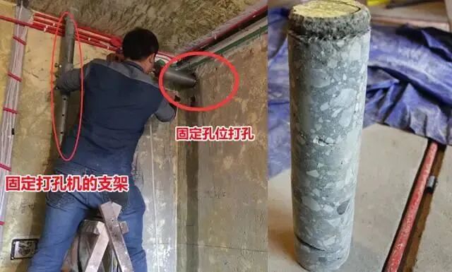

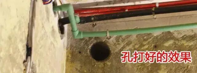

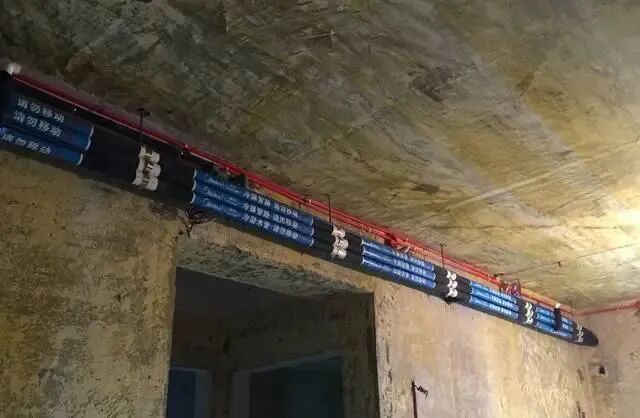

1、进场打孔定位
多联空调跟传统挂机和柜式空调不一样,它的安装是非常靠前的,一般走完水电就要进场了,因为最后管线都是要封在吊顶里面的。

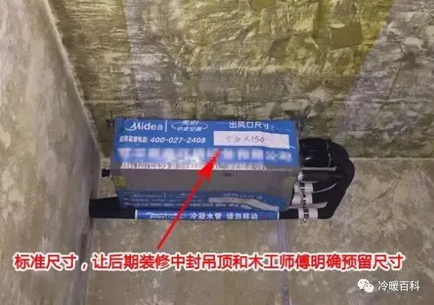

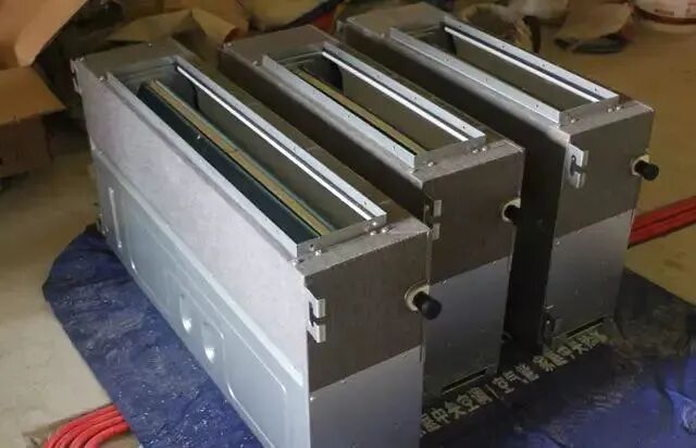

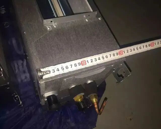

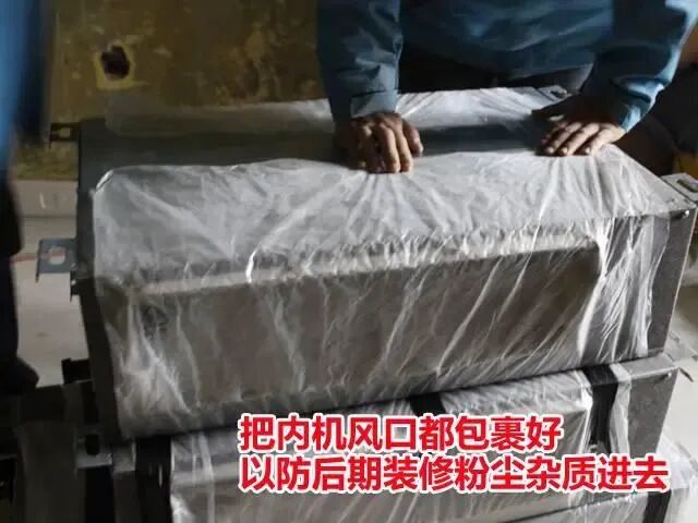

2、内机拆封 保护处理
内机都是规矩非常标准的尺寸
室内机改造完成后需要用塑料薄膜包裹起来,防止灰尘进入肋片与冷凝水结合后堵住出风口。

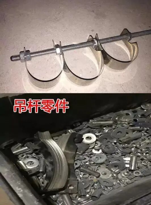

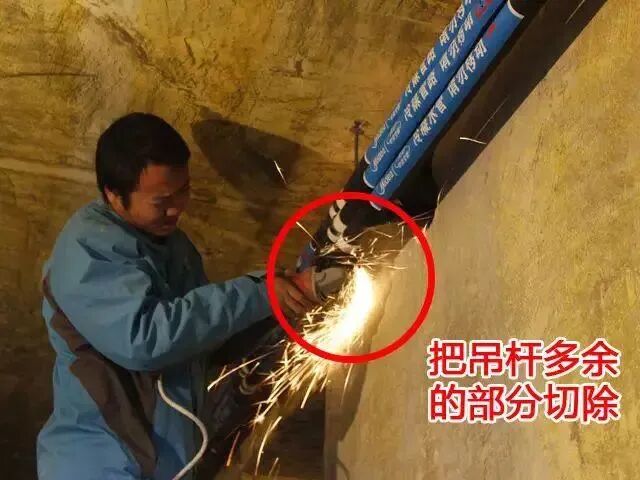

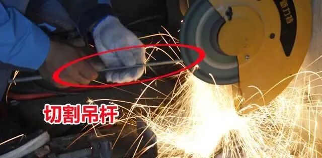

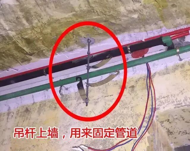

3、吊杆安装

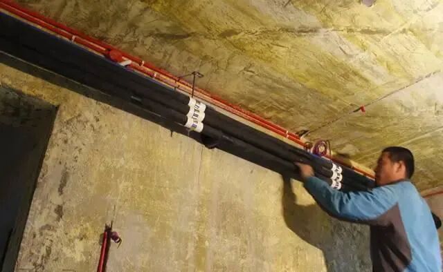

吊杆用膨胀螺丝打到房顶固定。沿管路打好膨胀螺丝制作的吊杆,吊杆距离不得超过1.0m,且每台室内机接口处需要单独设置吊杆,防止设备引起管路的振动,导致管道制冷剂泄露。

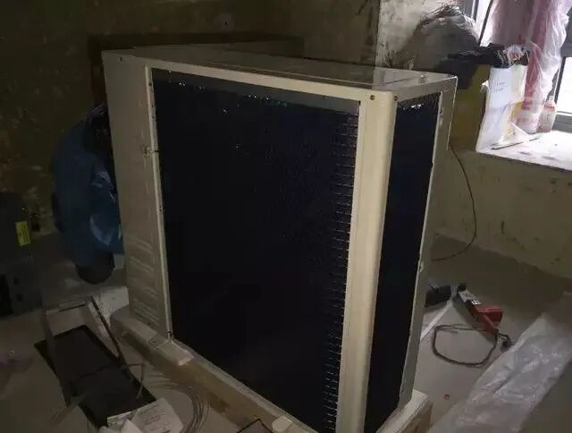

4、外机拆封 确认管道位置

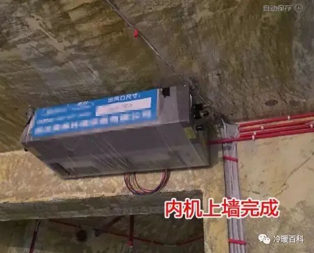

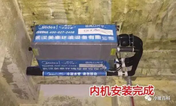

5、吊装内机
根据设计图纸来确定好安装位置,内机离房顶距离不得小于1公分,避免机器运行时与墙顶产生共振。

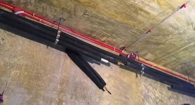

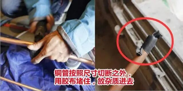

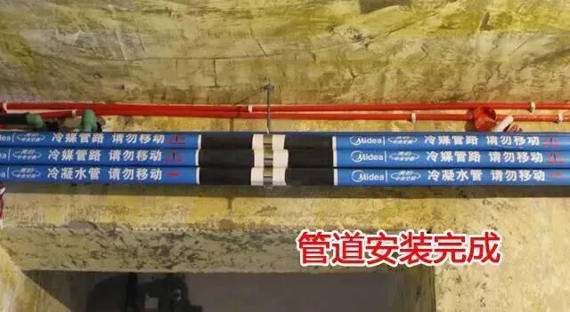

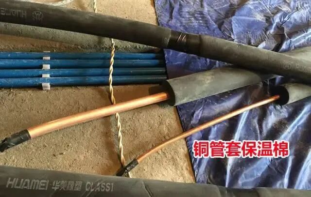

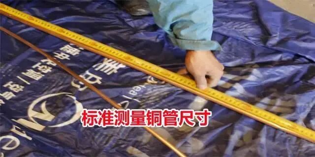

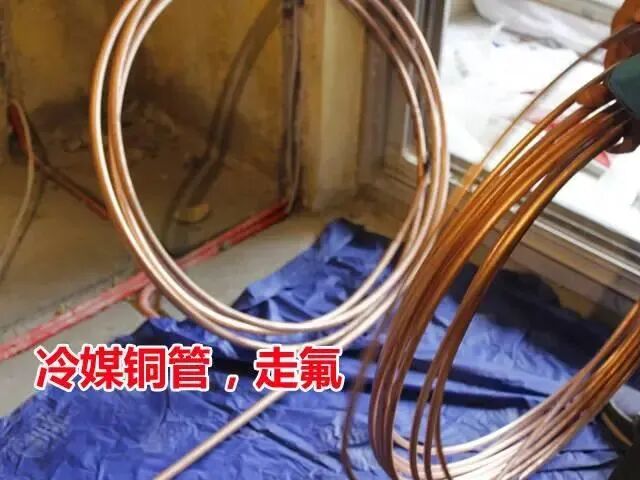

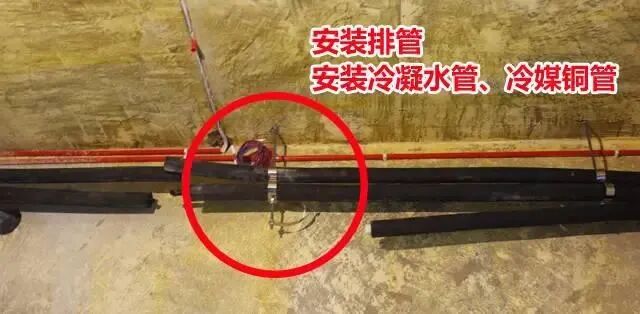

6、冷媒铜管 冷凝水管安装
冷媒管安装时切割面应锉平,去除内、外毛刺,套接应紧密。
冷媒铜管都需要用保温棉套住,杜绝冷凝水带来的泡顶隐患。

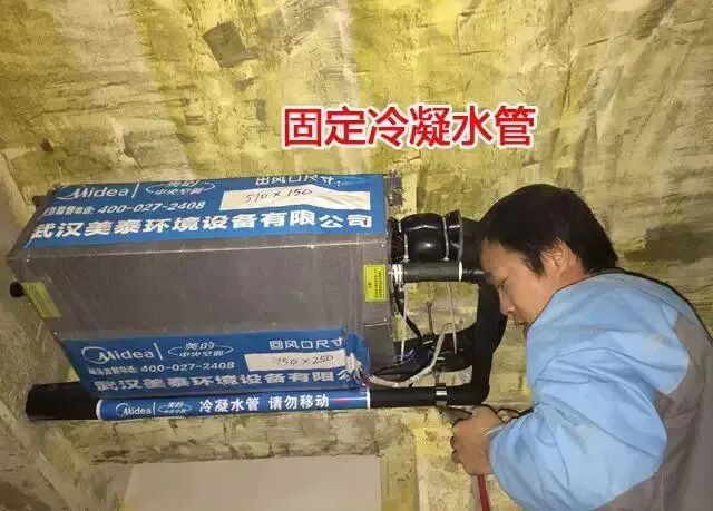

冷凝水管即是常说的下水管。下水管安装时沿途需要保持不小于1%的坡度排水,排水点为水管最低点,室内机接水口为最高点,最高点处需设置一段立管排出管路中多余的空气,避免排水不畅。
 铺好的冷凝水管要保持至少1/100的坡度。

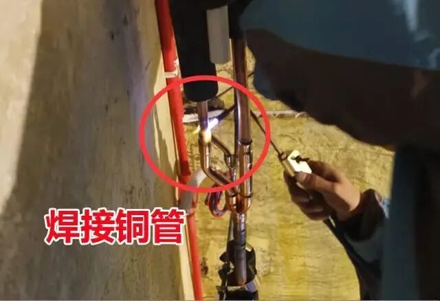

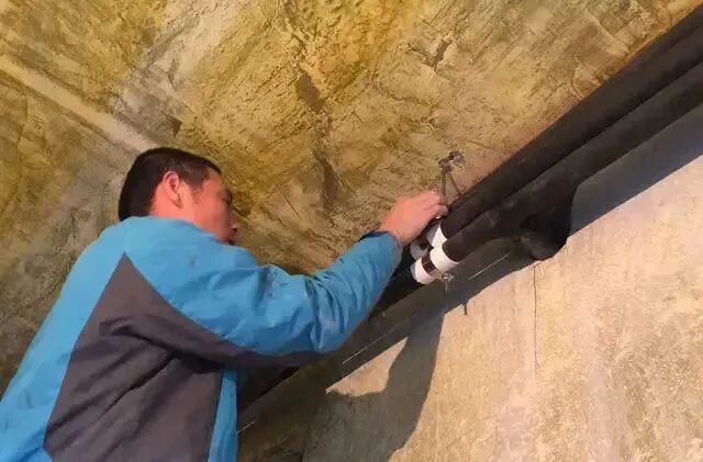

所有的焊接点应该是铜管与分歧管的连接处进行焊接。
保温棉外固定位置加上套管,隔热保护。

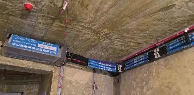

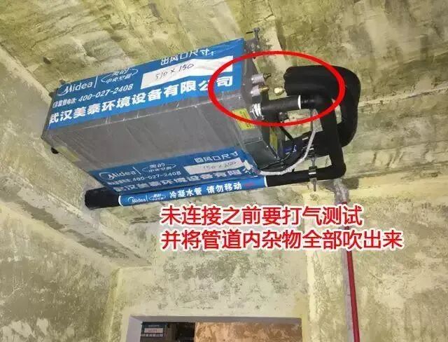

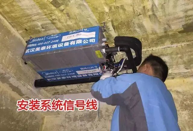

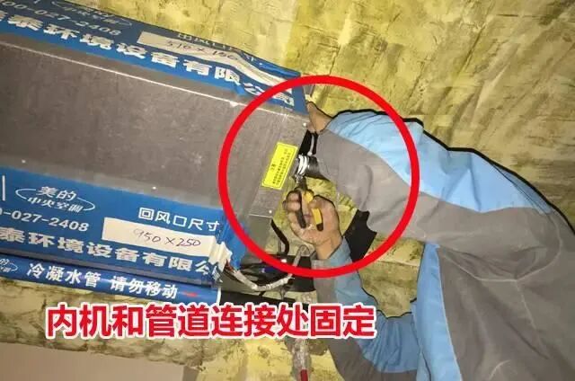

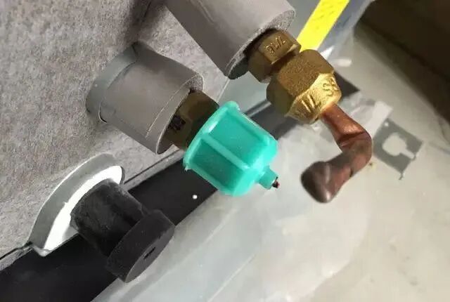

7、内机和管道及电线对应连接起来

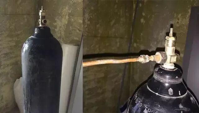

焊接时候要进行充氮保护。
先吊装室内机,再根据室内机的位置敷设管道,这样有利于管道的定位,降低施工难度。吊装室内机后将室内机和管道及电线对应连接起来。
冷媒管道和内机的接口处都要用保温棉套住保护。

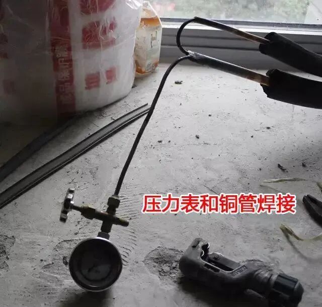

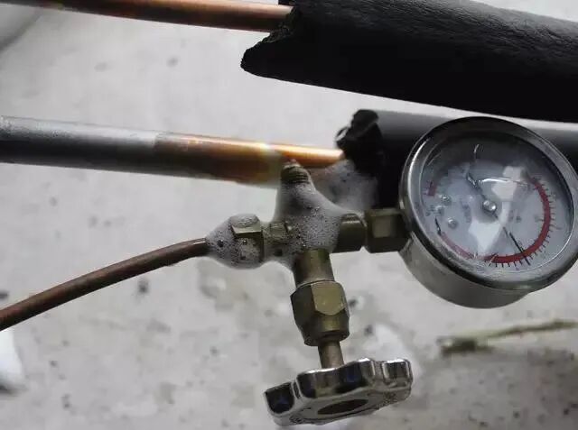

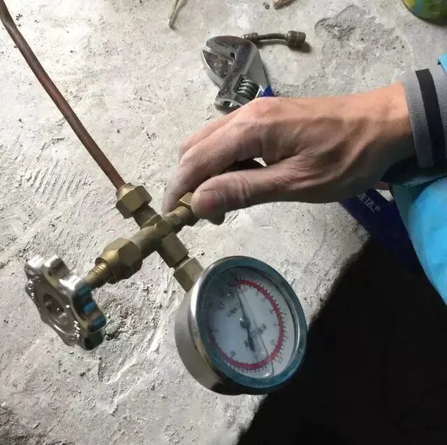

8、冷媒管道压力试验
冷媒管道压力试验如今家用中央空调常用的制冷剂为R410A,工作压力最高可达2.6MPA。 R410a冷媒管试验压力为4.0MPA , 并保压24H后在检查压力表读数,压降不大于1%冷媒管气密性为合格。
在压力表链接位置涂上肥皂水泡,可以非常清楚直观的看到是否有泄露。

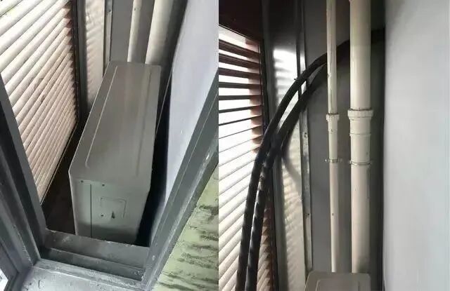

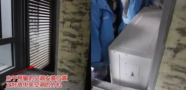

9、外机安装
将管道和外机连接起来!因为预留空调外机的位置,所以装起来是非常方便的。很多楼盘如果没有预留位置,那么需要另外吊外机固定打支架。
