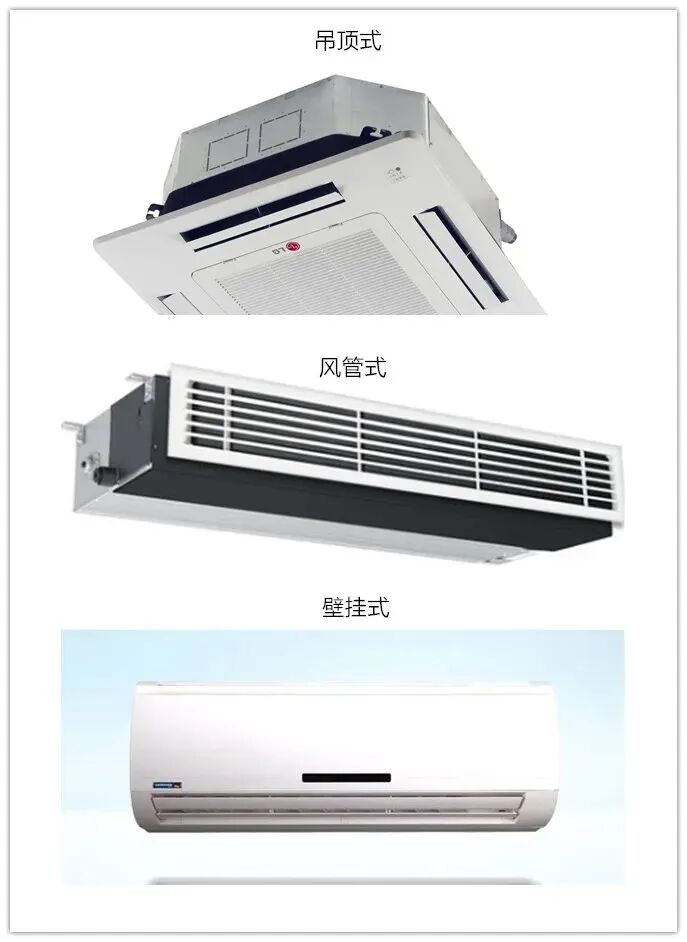

普通空调内机样式

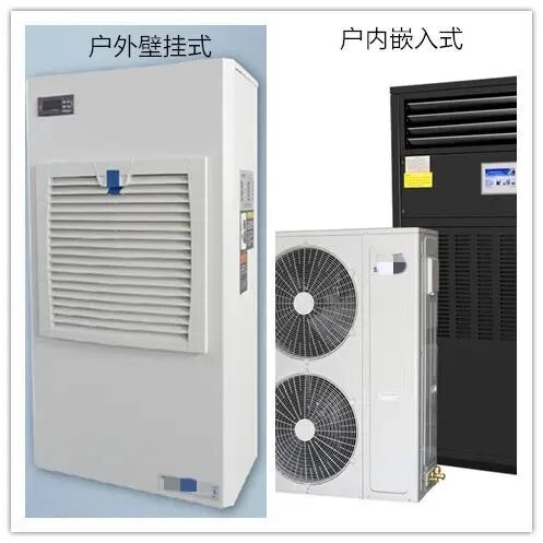

精密空调 又被称为工艺性空调,是为了满足精密设备特殊工艺及特定环境的要求而设计的。其目的是精确控制其温度、湿度等并要求控制在一定范围内,因此也被称为“恒温恒湿空调”。特点是送风量大、送风焓差减小、热负荷变化等。

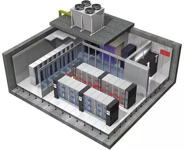

精密空调的安装方式

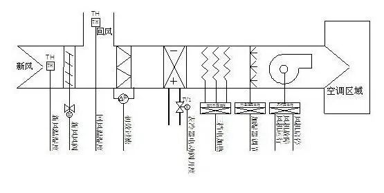

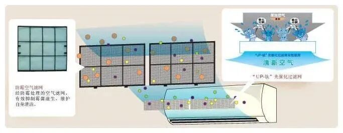

相对来讲,传统的舒适性空调比机房空调的送风量小,换气次数也少。 普通空调 采用住宅型空气过滤器,这种粗效过滤器对于日常生活的空气过滤需求是可以满足的。但是它的过滤效率仅为10%,无法去除足够的尘埃颗粒,灰尘会很大程度附着在高效运转的芯片上,严重影响相关零部件的使用寿命,是不能满足计算机的净化要求,这对数据中心环境而言是远远不够的。
机房设备内部产生沉积,会对设备本身产生不良影响,因此机房专用空调送风量大,空气循环好,同时因具有专用的空气过滤器,能及时高效的滤掉空气中的尘挨,保持机房的洁净度。
精密空调 采用高中效过滤器,其效率可达20%~30%,且符合ASHRAE标准,能及时高效的滤掉空气中的尘埃,可有效防止灰尘在高频芯片附着碳化造成短路,维持机房的洁净度,延长相关零件的使用寿命,降低运维成本。

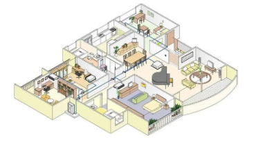

普通空调 是为了“给人们提供一个舒适惬意的工作和生活环境”而设计的,一般舒适性空调不配备加湿系统。它的使用对象是人,应用场景主要是在这些领域:客厅、卧室、展厅、超市、办公室等区域。普通空调不具备“恒温恒湿”功能,温差范围在1℃。因此,普通空调更注重使用时的舒适感、低噪声、低送风量以及低风速的设计。
普通空调的应用场景-客厅

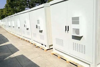

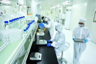

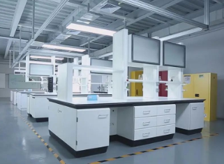

精密空调则是为了“给IT设备等精密器件提供一个恒温恒湿的特定运行环境”而设计。这是一种专供机房使用的高精度空调,为了保证计算机或服务器芯片良好散热,应用场景有计算机机房、实验室、大型医疗设备室等高精密领域;它的服务对象是维持机房可以持续不断运转起来的相关设备:如IT设备、配电系统、供电设备等。
精密空调具有“恒温恒湿”功能,配备了专用加湿系统,高效率的除湿系统及电加热补偿系统,通过微处理器,根据各传感器返馈回来的数据能够精确的控制机房内的温度和湿度,温差范围可控制在0.1摄氏度甚至更高。因此,精密空调更注重机房温湿度的精准控制和洁净度的及时掌控的设计。

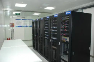

普通空调的应用场景-计算机机房

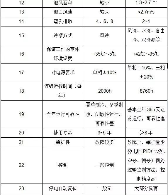

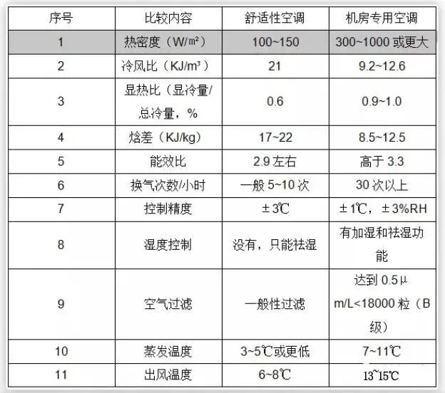

第五个区别:相关参数对比
