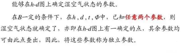

焓湿图的基本定义和理解
1、定义
焓湿图:表示空气各参数之间关系的线图。
焓湿图就像一本字典,你可以根据拼音(某一参数)查字(空气其他参数)。

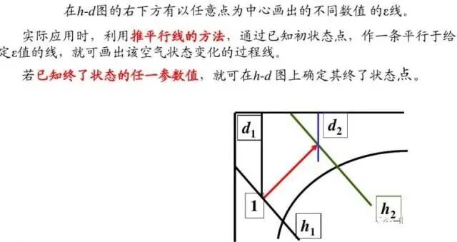

热湿比:焓的变化(△h)和含湿量的变化(△d)的比值。
热量和含湿量两者的变化值的比值。

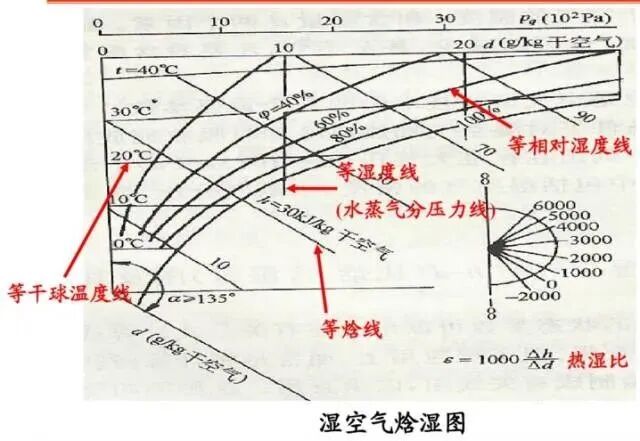

3、等值线
图 2:木又寸
等温线:线上的温度相同。它的平行线也都是等温线。
同样的温度,空气的含湿量越大,相对湿度和焓值越大。(非水平)
等焓线:线上的焓值相同。它的平行线也都是等焓线。
同样的焓值,空气温度上升,含湿量在下降。
等湿度线:线上的湿度相同。它的平行线也都是等湿度线。
同样的含湿量,空气温度越低,焓值(能量)越低。
等相对湿度线:线上的相对湿度相同。它的平行线也都是等相对湿度线。
同样的相对湿度,空气温度越高,焓值(能量)越高。

热湿比及应用

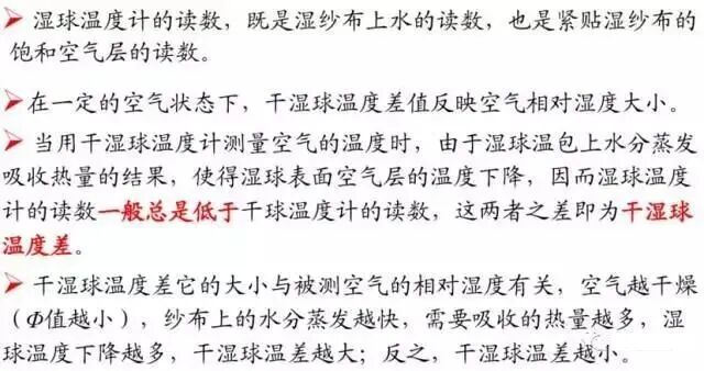

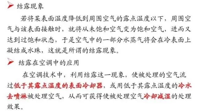

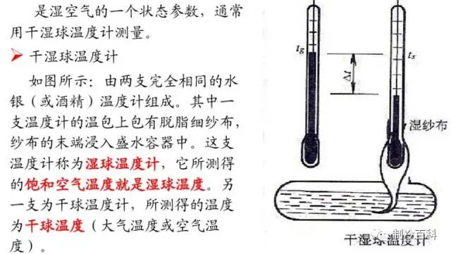

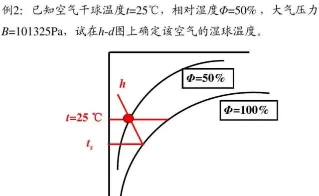

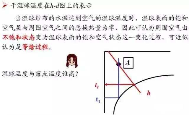

露点温度及湿球温度
湿球温度

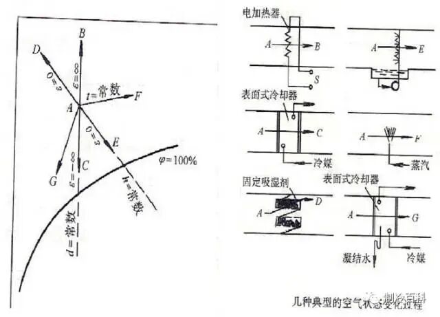

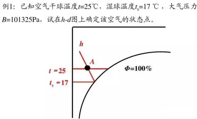

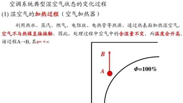

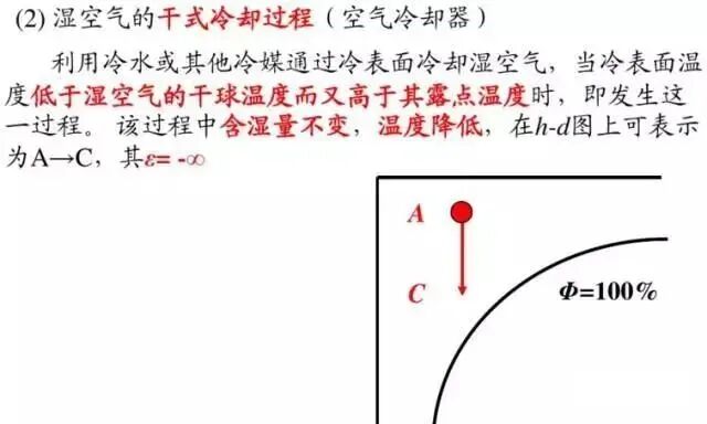

焓湿图的应用

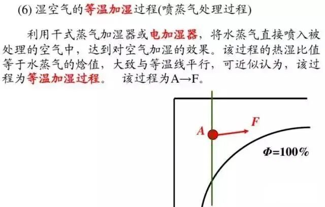

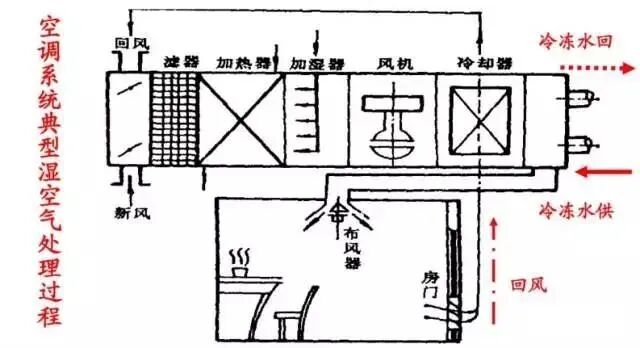

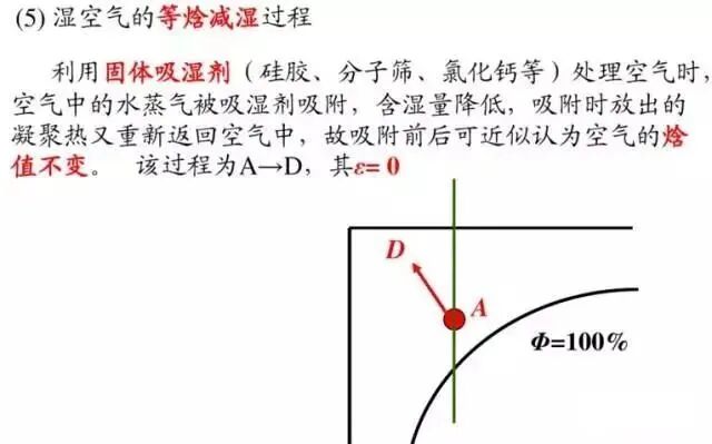

湿空气变化的过程

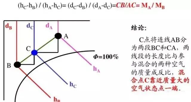

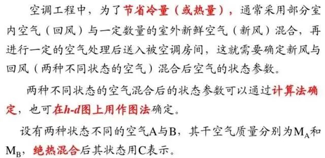

湿空气混合过程

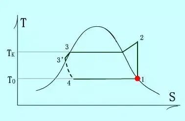

焓图的动态图解
1、蒸发温度的影响
2、冷凝温度的影响
3、过冷循环T-S分析
