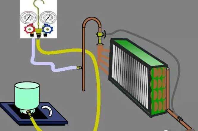

方法一:液体充注
具体操作:将制冷剂通过主液管道上的加液阀加入系统。先将制冷剂缸瓶倒放在秤上,然后把制冷剂瓶上的加液管与加液阀连接,去除加液管道中的气体,然后打开液瓶阀及加液阀,这时候系统中的真空会使液料通过加液口吸入,直至系统压力与制冷剂瓶中的压力相等为止。
然后关闭贮液器出口阀,启动压缩机。这时候液态制冷剂现在会从制冷剂瓶中流入液体管道中,再通过蒸发器中,积聚在冷凝器和贮液器中。为了确定充流量是否已达到系统的要求,打开贮液器出口阀,关闭加液阀,观察系统运转情况,直到系统中具有规定的制冷剂为止。
注意点:
(1)贮液器截止阀起节流作用,便于制冷剂从瓶中流入系统中。
(2)第一次安装时,应将整个系统抽成高真空。
(3)密切注视排气压力表,压力迅速上升表明冷凝器已充满了制冷剂液体。
(4)如果已超过了系统的抽注能力,应立刻停止从液瓶中充注,并打开贮液器出口阀。  优缺点:

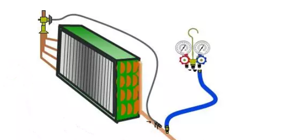

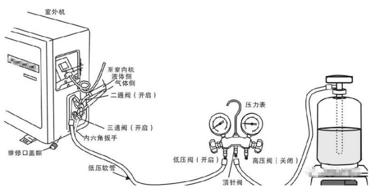

方法二:气体充注
具体操作:
在充注前称一下制冷瓶的重量。将压力表阀管与吸、排气检修阀连接。并将公共接口与制冷剂瓶连接,冲除管道中气体,打开制冷剂瓶的蒸气阀,启动压缩机,用压力表管阀来调节充注量。
注意点:
为了确定是否已加入了足够的制冷剂,可以先关闭制冷剂气瓶阀,并观察系统运转情况,视情况看是否继续加制冷剂。 优缺点:
(1)适用小型制冷系统。当只需少量制冷剂充入系统时,通常就使用气态充注法。一般最多不超过12公斤的少量制冷剂。
(2)这种方法的充注精度比加液体法高。在气态充注时通常是用压力表装在压缩机吸气检修阀口中。

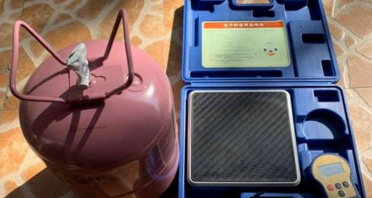

方法三:称重法
具体操作:
实际地称取加入系统中的制冷剂重量;
注意点:
(1)适用于已知道系统所需的充注量,且系统要求全额充注时使用。
(2)如果充注量很小,又要对系统进行修理时,一般需要放掉系统中的制冷剂,修理完毕后再加足系统所需要的量。
优缺点:
(1)比较适合整体式设备;

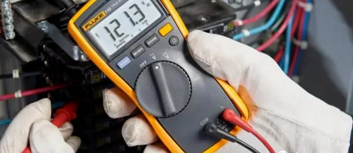

方法四:电流法
具体操作:
根据额定电流,在空调电源输入端安装一只钳形电流表,连接制冷剂钢瓶至空调低压端加液口的管路,排掉管内的空气,启动压缩机,打开制冷剂钢瓶阀门,添加制冷剂,同时观察钳形表指针位置,当指针指到额定电流时,停止加制冷剂即可。
注意点:
在不同的情况下测试的电流也不同,例如电流受主电源电压值的影响,电压值的偏差引起电流的偏差。
优缺点:
(1)电流容易受到马达轴承的润滑、热天、冷天的影响。比如:过滤网的肮脏;主电源电压过低;主电源电压过高;冷天冲注制冷剂;热天冲注制冷剂等情况;

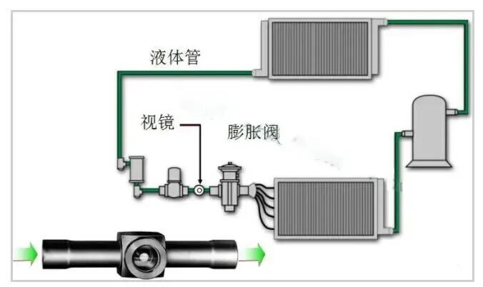

方法五:镜视法
具体操作:
由于液态制冷剂的压力对膨胀阀的控制很重要,所以可借助液管中的视镜。当从视镜看到透明的液态制冷剂流时,可以认为这个系统充注适当。
注意点:
(1)若看到气泡或闪发现象通常说明制冷剂不够。记住,如果没有液体只有蒸汽,视镜中看到也呈透明状。
(2)当系统充注正确时,视镜中也可看到气泡或闪发现象。这是因为在视镜前的液体管道中的阻力产生压力下降,导致制冷剂闪发。
如:膨胀阀带液不稳或波动,膨胀阀急剧开大,流量升高产生足够的压降,使贮液器的出口形成闪发,冷凝器压力的急剧变化也是产生闪发的原因。
(3)虽然在确定系统充注量是否恰当时,视镜是一个有用的设施,但我们还不能完全依赖视镜,把它作判断系统充注量的唯一依据,我们还必须对系统性能加以仔细地分析。
(4)这种方法确实表明有气泡表示缺少冷媒,但我们要明白液管的压力损失也能引起气泡。如果液管的压力损失很大,液体冷媒会闪发为气体,闪发气体在流过膨胀阀时会减少冷媒的流量也会侵蚀膨胀阀。

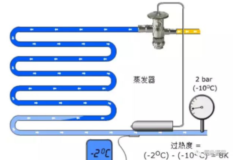

方法七:计算过热度法
具体操作:
通过测量蒸发器上吸气管的吸气温度和压力数值来计算过热度,压力值转换成温度值减去吸气温度值的差值,即为过热度。
注意点:
(1)对于毛细管系统,测量正确的毛细管流量取决于压力和阻力。
(2)如果在冷天为了保证正确的过热度冲注系统,在热天系统会出现冷媒过量。
(3)对于最大热负荷条件的毛细管系统,会多加冷媒,由于最大热负荷是假想的,会减少冷凝器的面积,使高压升高。
(4)在最低热负荷条件下,毛细管流量过量。
优缺点:
对于膨胀阀系统,会很容易冲注过量,由于膨胀阀会自动开启、关闭,过多或不足的冷媒流量通过盘管,会保持不变的过热度,如果认识到这一点,会使冷凝器内积聚更多的冷媒,引起高压升高,电流偏大,压缩机耗损。膨胀阀系统的过热度为5-8℃。

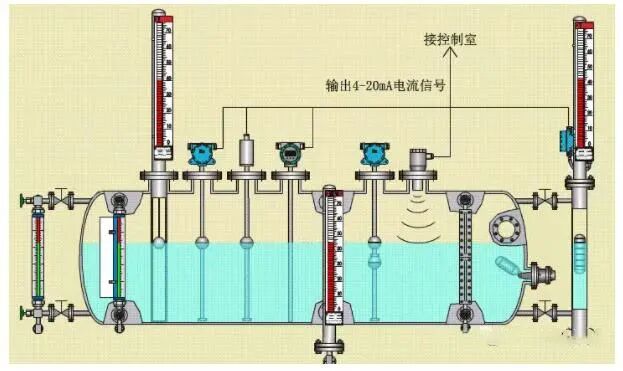

方法八:液位计法
具体操作:
在某些系统中,储液器设有液位测试口。若充注量已达到,稍微打开,测试口就有液体制冷剂出现,如果测试口只有制冷剂蒸气出现,则充注量还不足。
注意点:
较大型的贮液柜上可能配备浮子指示来指示贮液器中的液位,结构和汽车上用的汽油箱构造十分相似。
