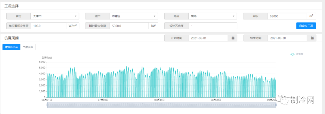

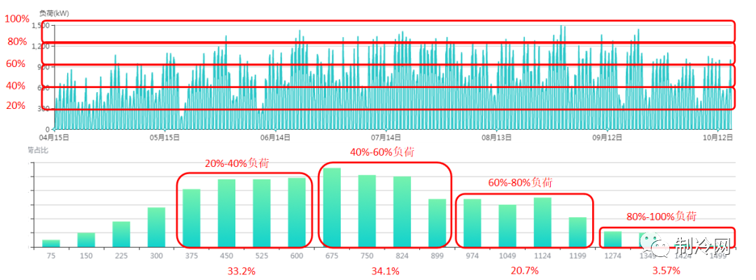

二、建筑空调负荷动态全年模拟分析
通过能源模拟分析软件,动态模拟建筑空调全年8760H负荷,了解和分析全年空调负荷特性,包括空调逐时负荷、空调峰值负荷、空调负荷比重分布等重要信息。
以办公室建筑为例,满载负荷占比时间极少,主要运行集中在40%-60%负荷段。

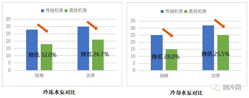

1、水利优化
 · 流程优化、设计平衡
主要设备容量及配置比选,系统流程确定,确保设备出力平衡。例如不同型号等压降设计、不同支路等压降设计。

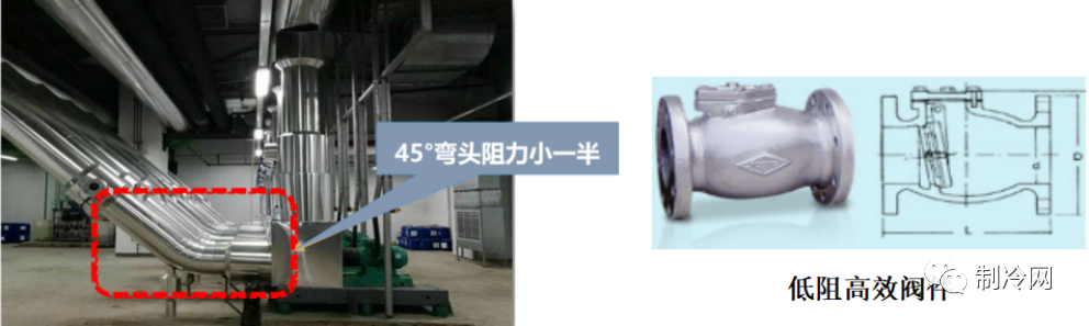

 · 水力核算、控制压降
对系统进行详细水力计算,准确控制设备、阀组及管路压降,保证系统管路水力平衡,控制最不利系统压降。例如选用低压降主机、低压降止回阀、过滤器,适当采用45度弯头和顺水三通,适当放大管径等。

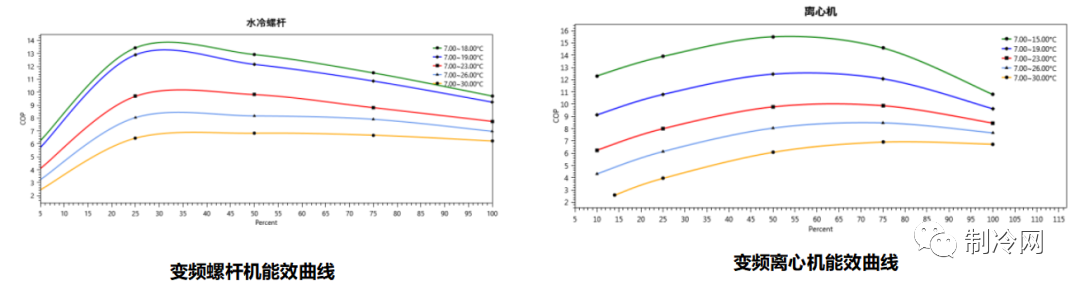

· 能效:设计工况、全年运行工况10-100%负荷能效选型;

4、水泵选型
 · 系统水力计算-扬程;
 · 供回水温差-流量;
 · 水泵汽蚀余量-系统汽蚀余量;
 · 水泵高效率-设计工况点在高效区间;
 · 泵头效率、电机效率;
 · 水泵形式:双吸泵、单吸泵;
 · 变频电机驱动、谐波处理;
 · 水泵设计工况、变转速工况性能曲线;
 · 多台泵并联,不同台数泵运行时运行工况分析;

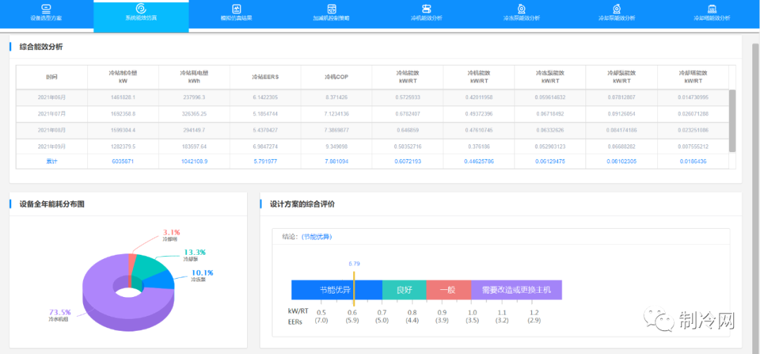

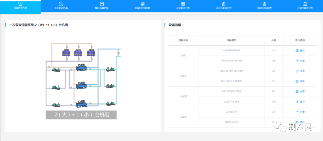

四、系统能效模拟
格力中央空调系统能效仿真平台
 · 针对不同湿球温度条件下不同负荷工况,匹配主机、冷冻水泵、冷却水泵、冷却塔运行工况,通过模拟组合和能效比较,确定最优运行模式组合,并确定全年运行策略。
 · 根据全年8760H空调负荷、对应环境湿球温度和运行策略,模拟全年运行能效。

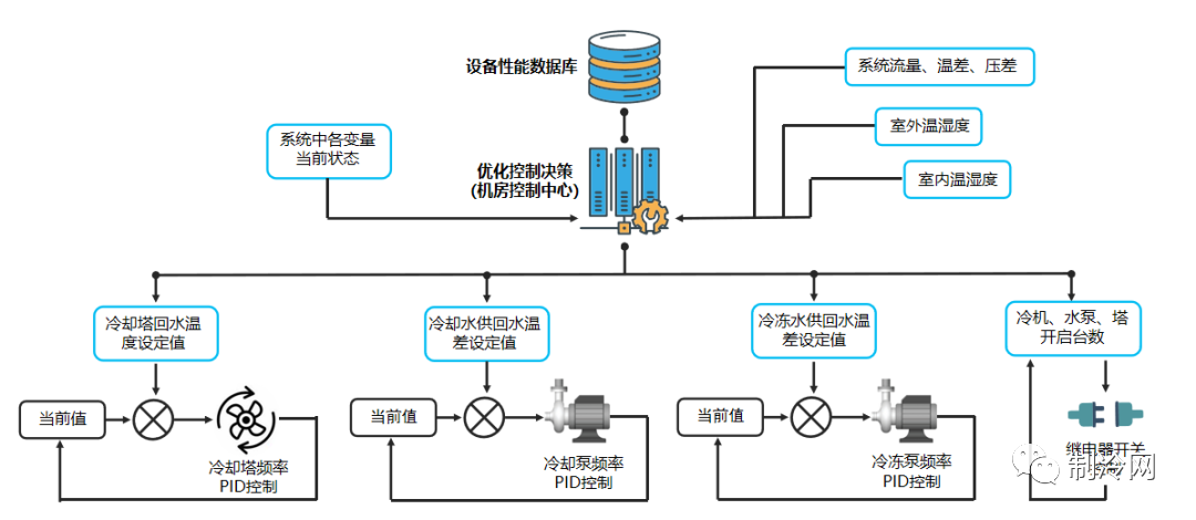

1、高效机房群控设计
 · 以冷机能效特性为核心,解决制冷系统能效耦合问题,实现冷却水泵、冷却塔风机、冷机的能耗之和最低;
 · 按需调节冷机台数及出水温度,降低机组能耗;
 · 按需调节冷冻水泵频率,降低水泵能耗;
 · 按需调节冷却塔风机频率,均匀布水变频运行。

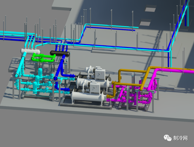

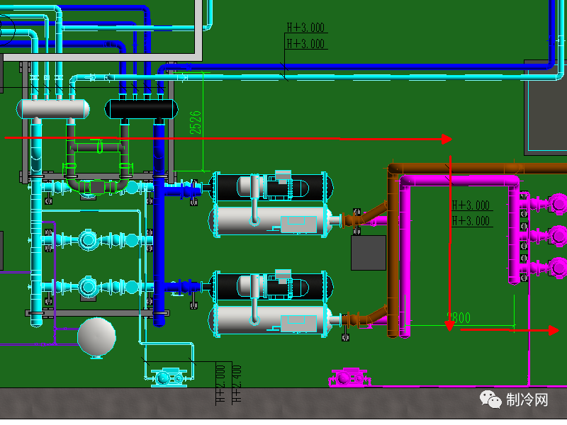

1、BIM三维技术
 · 通过BIM三维建模技术指导现场施工,可大幅提升设计与现场施工的一致性;
 · BIM模块化预制可实现场外基础构建施工,现场无明火拼装,缩短整体施工周期。

2、高效机房数据管理平台
3、冷站监测
· 实时运行情况:在不同工况下分别实时动态显示机房运行参数。
· 故障报警:设备出现故障时,界面中的相应位置会高亮闪烁显示并发出报警提示音。
4、专家诊断
· 能效优化:建立设备健康运行分析模型,对空调设备开展智能化健康度分析与节能诊断,针对不合理环节采取对应解决方案,提升设备运行能效。
· 诊断建议:自动生成相应的综合诊断建议,以及相应的诊断报告。
