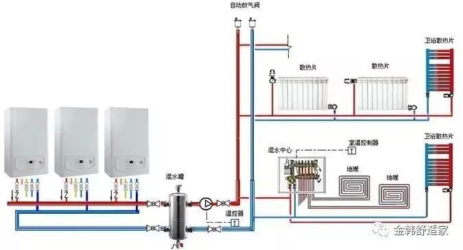

如下为混装的系统图。

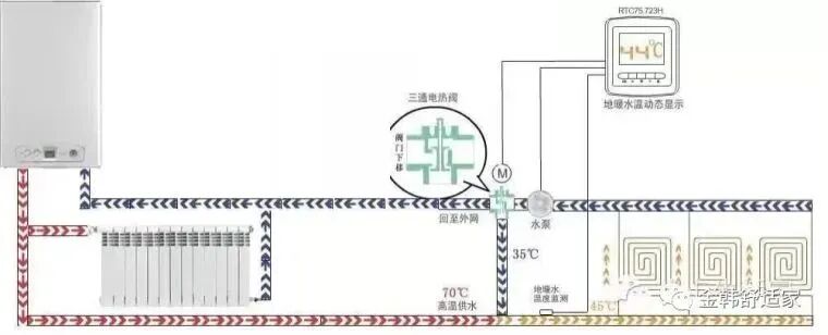

混水系统如何实现
地暖的工作水温一般在50度左右,而暖气片需要70度左右,所以锅炉出水只能设定70度,这个温度的水直接供给暖气片去使用,然后通过混水中心降温后的水就可以供给地暖管来使用。但是如果仅仅加了一个混水中心,两个系统的水力分压需要多次调整才能达到平衡,并且地暖那边的阀门开关会对暖气片这边的工况造成影响,所以最好的方式是锅炉热水出来后增加一个耦合罐,耦合罐出来后三通,接一个水泵(需要增加旁通阀)直接通到暖气片系统里去,另外一头接混水中心(水泵做联动控制)再接到地暖分水器上。这样做系统,是最稳定最节能,地暖跟暖气片两侧的流量互不干扰。并且房子面积比较大,本身锅炉就应该配合耦合罐来做系统,把单循环系统做成耦合罐二次侧系统,这样锅炉才能发挥最佳效率,如果光靠锅炉水泵来带,流量不匹配,造成小马拉大车的情况。
