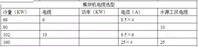

(2)螺杆机组:
(3)模块机组:
以上表格数据来源网络,仅供参考

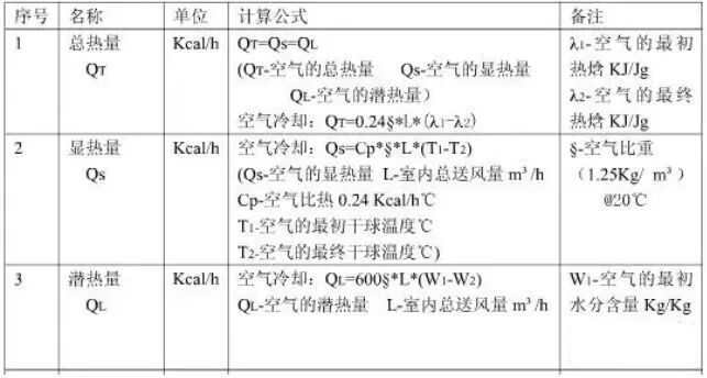

07、制冷量计算
(1)空气的换热量
备注:
(1)如上公式是:
QT=QS+QL;
QT=ξL(λ2-λ1)
(2)不合理的地方:
QL=rξL(W2-W1)(r为水的气化潜热,在20℃时的气化潜热约为2450 kJ/kg,该气化潜热的值随温度的变化而变化,如上所列600kJ/kg有点偏小,仅供参考)

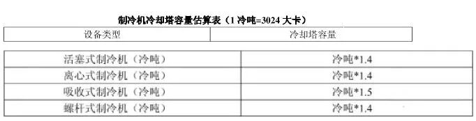

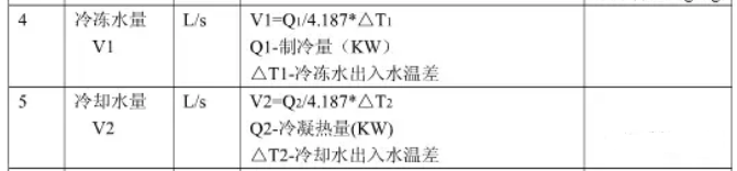

(2)水流量计算与冷却塔估算:
注)、以上两个计算公式反过来也可以用;
即:知道了冷冻(却)水流量以及温差,可以推导出制冷(制热)量冷却塔的估算:

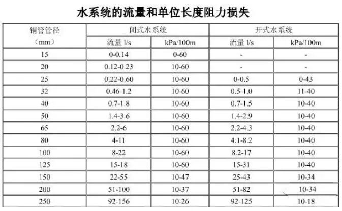

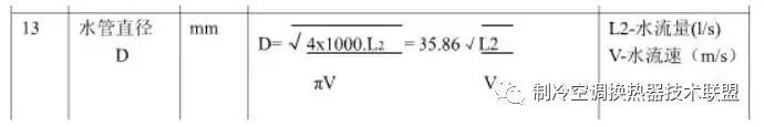

08、水管的设计计算

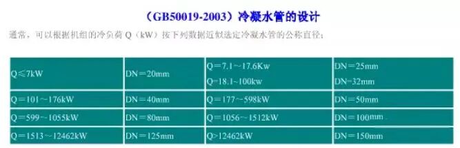

(1)冷凝水管:
(2)水管直径:

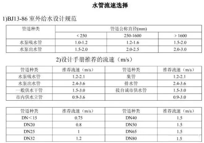

(3)水管流速选择:
(4)流量与阻力损失查询

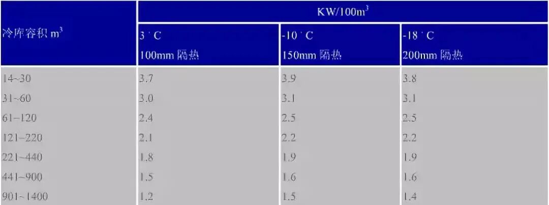

09、冷库冷负荷估算
(备注:鉴于实际情况的不同,上表格冷库的负荷估算稍偏大点,一般冷库配置是35~110W/㎡,按内容积、层高等不同而不同;)

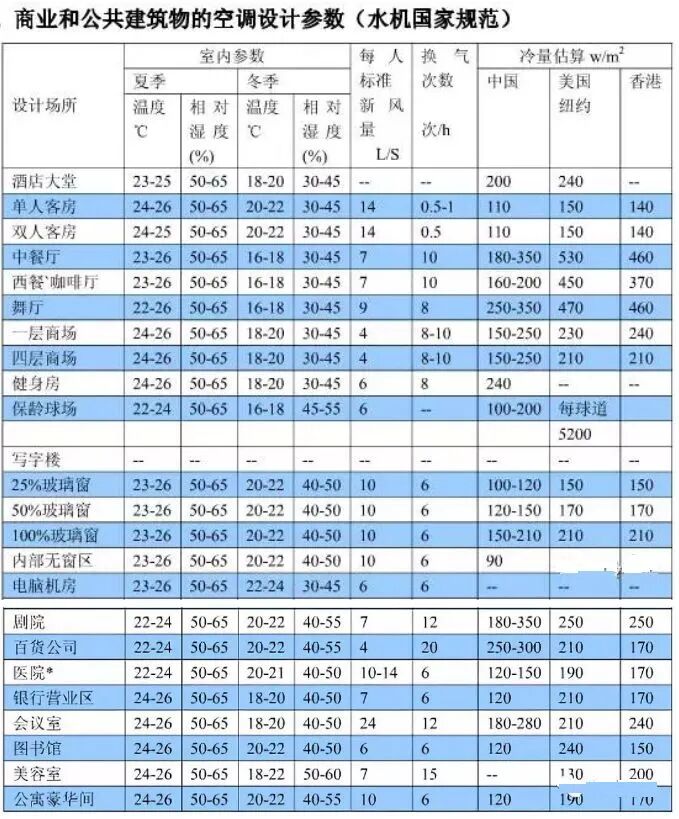

10、空调设计参数
(备注:鉴于实际情况的不同,上表格 空调的新风量小了点,一般在相对封闭的空间,新风要求是30m?/hp(每人每小时30立方)。 )
