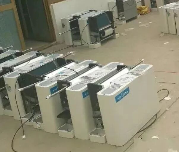

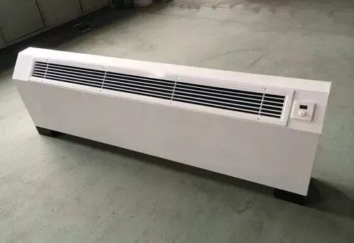

安装要点:
1、在立式明装风机盘管安装前,首先要检查是否在运输过程中出现磨损,在搬运过程中小心,不得用重物压在机组上,不能用手触摸叶轮蜗壳。  在整个的安装过程中要保持水平,将机组水平固定在地面上,如果固定不牢靠可能会引起周围环境的共鸣声,造成后期运行噪音过大,并且影响机组的整体性能。  立式明装风机盘管在两侧应预留足够的空间,方便接电源线和后期清洗维护。
2、立式明装风机盘管供水入口处应安装过滤器,在冲洗冷媒水系统干管时,污水不准通过盘管。  盘管接管的最高点应设排气装置,最低点应设泄水装置。  立式明装风机盘管的冷凝水排出管必须有一定的坡度,应保证滴水盘中不积水。
风机盘管机组的安装可参见国家建筑标准设计图集01K403《风机盘管安装》。

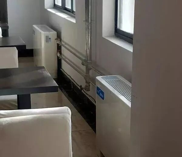

3、 立式明装风机盘管的进出水水平管段不宜过长,同时应考虑设有2‰~3‰的坡度。其坡向可分为两种情况:一种情况是当风机盘管的进出水管标高比冷冻水(空调热水)主干管高时,连接风机盘管的水平支管安装时,进水管应做逆坡、出水管做顺坡安装。 系统内空气均从风机盘管的手动放风阀排除。
4、凝水盘排水口在安装的时候要特别注意,由于立式明装风机盘管的优化设计,以便于最大限度的排出运行时产生的冷凝水,大大减低细菌和微生物的滋生,更加健康。
5、另一种情况是在供回水主干管上可设自动排气阀进行系统排空,水平支管安装时,进水管做顺坡,出水(回水)做逆坡安装,风机盘管中的盘管换热器内的空气基本上可从主干管的排气阀排出
