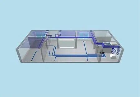

辐射空调是指以热辐射为主、热对流为辅的冷暖系统,它主要是以辐射板末端为主要构成部件,辅之以新风系统、主控系统、热泵系统等,能够全面解决室内环境的温度、湿度、洁净度、安静度、含氧量、生活用水等方面的需求,防止夏季产生结露,亦可有效降低建筑能耗的高端舒适家居系统。
而中央空调由一个或多个冷热源系统和多个空调系统组成,一般由室外机和室内机构成。采用液体汽化制冷原理,为空调系统提供所需的冷量,以抵消室内环境的热负荷;供暖系统为空调系统提供所需的热量,以抵消室内冷负荷。图片
