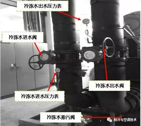

在空调用制冷系统中,除直接蒸发式制冷装置外,常以水作为载冷剂传递和输送冷量,称为冷媒水,简称冷水。冷媒水在制冷机的蒸发器中与制冷剂进行热交换,向制冷剂放出热量后,通过水泵和管道输送至各种空气调节处理装置中与被处理的空气进行热交换,释放出冷量后的冷媒水回水,又经泵和管道返回到制冷机的蒸发器中,如此循环构成冷媒水系统。

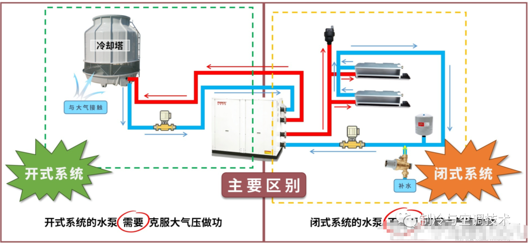

冷媒水循环系统可根据管路系统中循环的水是否与空气直接接触分为闭式系统和开式系统。

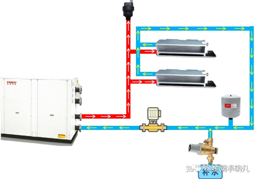

(1)闭式系统
即密闭式管路水循环系统的简称。该系统中的水是封闭在管路中循环流动的,不与大气接触,不论水泵是否运行,管道中都充满了水。
为此,闭式系统通常在系统的最高点以上设有开式膨胀水箱,或在循环水泵入口接膨胀水罐定压,一方面能使整个系统中保持充满水的状态,并保持一定的系统压力,另一方面能使系统中的水在温度变化时有体积膨胀的余地。
主要优点:
  • 管路系统中不易产生污垢和腐蚀;
  • 水泵扬程小,电动机功率配置小,耗电较少;
  • 不用储水池,回水不需另设水泵,因此系统简单;
主要缺点:
  • 蓄能能力小,低负荷时,冷热源设备也需经常开动;
  • 膨胀水箱一定要装在系统的最高点,且补水有时需另加加压水泵;
  • 膨胀定压水罐的安装高度虽然不受限制,但必须配加压水泵。

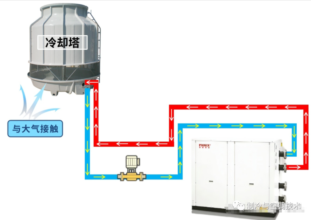

(2)开式系统
开式系统就是开放式管路水循环系统的简称,通常为用喷水室处理空气的空调系统或设置蓄冷水池的空调系统。该系统不是封闭的,有喷水室或蓄冷水池与空(大)气相通,水在系统中循环流动时,要与被处理的空气或大气接触,并会引起水量变化。
主要优点:
用喷水室处理空气时适应范围比较大,采用蓄冷水池是利用其蓄冷能力,减少冷热源设备的开启时间,削减负荷峰值,达到部分节能或减小设备装机容量的目的。
主要缺点:
  • 水易受污染,产生水垢影响换热效果;
  • 与空气接触过的水含氧量高,管道和设备易腐蚀,使用寿命降低;
  • 水泵需克服高度差造成的静水压力,使水泵扬程增大,耗电较多;
  • 当回水不能自流回到制冷机房或锅炉房时需增加回水泵。

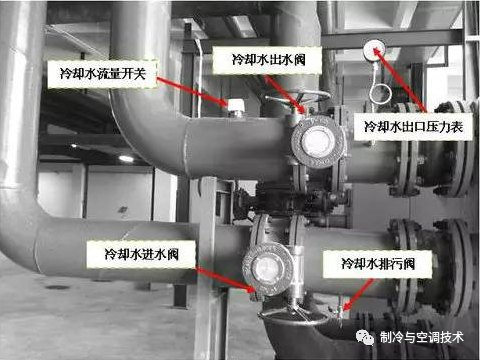

冷却水循环系统是指进入到冷水机组的冷凝器的冷却水吸收冷凝器内的制冷剂放出的热量而温度升高,然后进入室外冷却塔散热降温,通过冷却水循环水泵进行循环冷却,不断带走制冷剂冷凝放出的热量,以保证冷水机组的制冷循环。
该系统是由冷却塔、冷却水箱(池)、冷却水泵和冷水机组冷凝器等设备及其连接管路组成。
