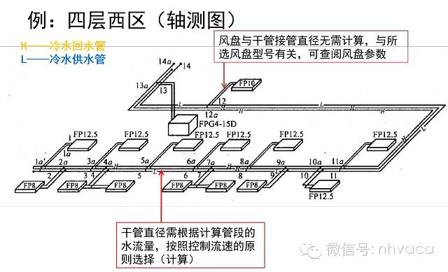

分层(分区)计算水平管径

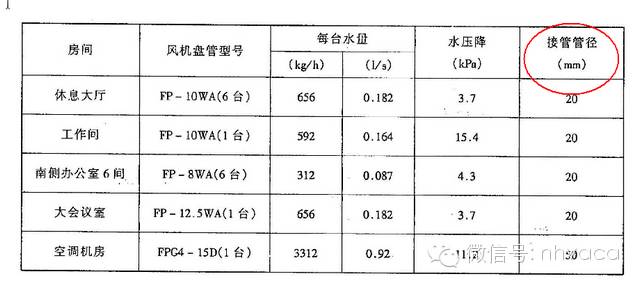

首先确定各盘管水量及接管管径

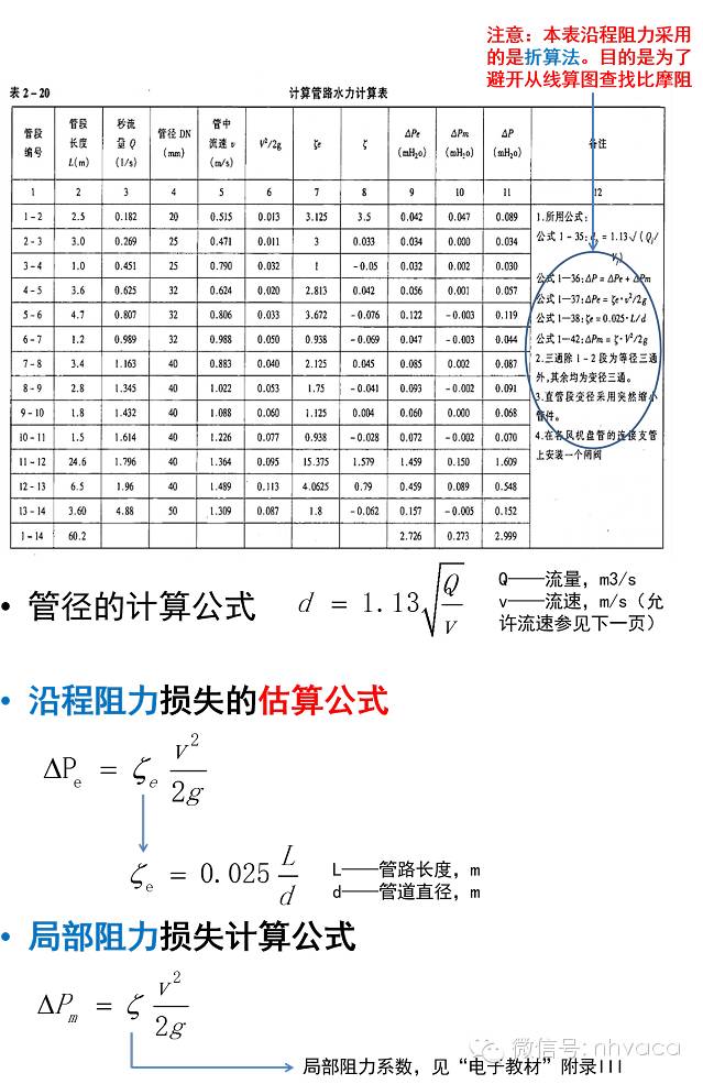

图片 然后计算干管各段管径(以下管材采用镀锌钢管)
(1)计算冷冻水供水管路
水力计算表格式一(来源:“电子教材”)
图片 选管径时流速推荐值(来源:电子教材)

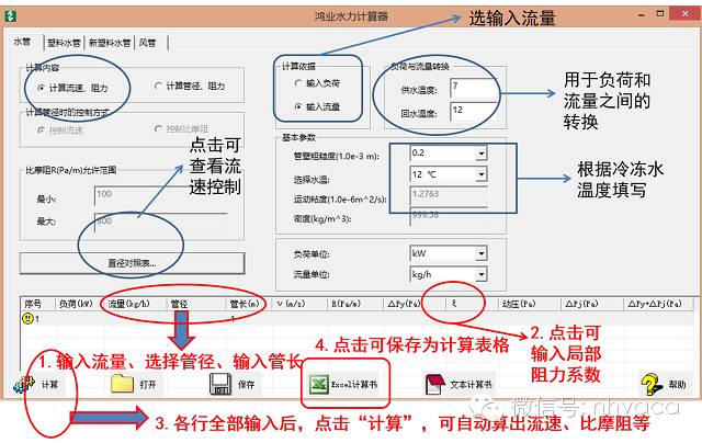

水力计算方法二:鸿业水力计算器
(2)计算冷冻水回水管路
冷源接管管径

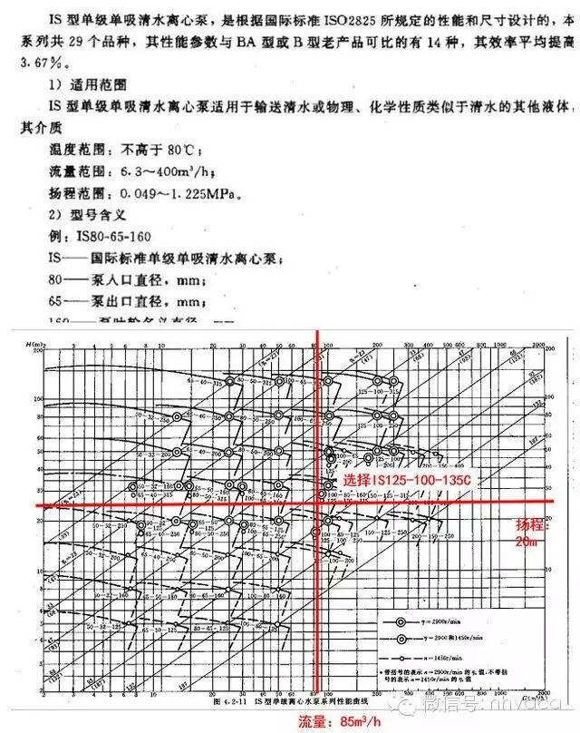

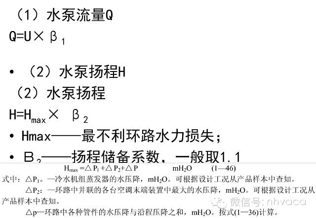

选水泵
水泵台数规定参见《民用建筑供暖通风与空气调节设计规范》GB50736-2012 8.1.13。

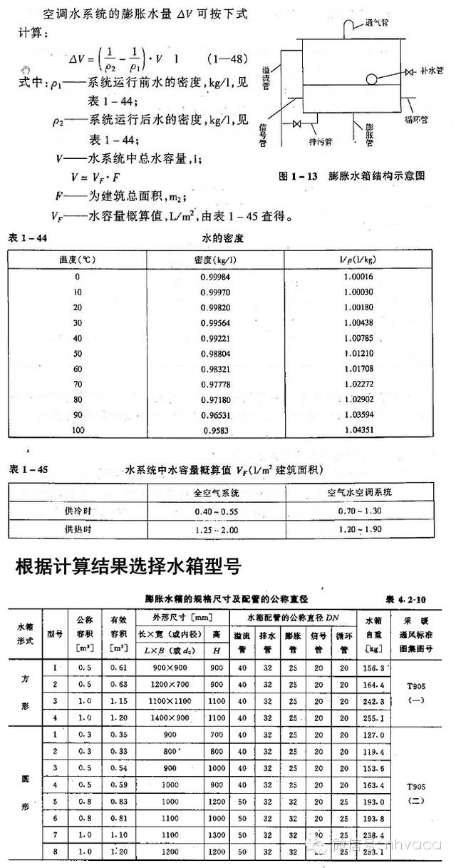

选膨胀水箱
