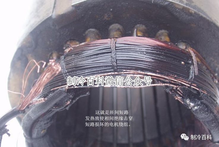

故障类型:压缩机匝间短路
故障现象:制冷效果不好,压缩机跳停。
原因分析:机器能正常运行但制冷效果差,检查换热两器无脏堵,室内外风机转速正常,测量压缩机压力正常,但电流偏大,运行一段时间,压缩机发烫,导致压缩机跳停,再次起动时压缩机无法起动,可判断为压缩机匝间短路。
解决措施:更换压缩机
经验总结:在判断压缩机故障时,要认真把外围故障排除,如:内风机风量、外风机风量、压机电容容量等。

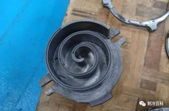

故障类型:压缩机轻微串气
故障现象:制热效果差
原因分析:新机刚安装,当时室外环境温度7℃左右,室内环境温度20℃左右,试机发现制热效果偏差,冷凝器并无结霜,测电流有10安培,且吸气管温度与环境温度相近,排气温度只有60℃,加氟后改善并不明显,内外机风扇转速正常,环境通风性良好。从而判断压缩机有轻度串气,后换压缩机,试机10分钟后,送风温度大约43摄氏度,机器正常运行。
解决措施:更换压缩机
经验总结:试机时应结合使用条件(环境温度)等来判断机器是否有异常,此机器假如不更换压缩机,但气温较低时机器制热效果肯定会不好。此类故障比较难判断,需要对整个系统进行排查。

故障类型:压缩机串气
故障现象:制热效果差
原因分析:,该机启动后,低压压力一直保持8.0kg.f/C㎡,电流和额定电流相差较大,通过加氟,但压力保持不变,检查四通阀、单向阀工作正常,故判断压缩机窜气,造成压缩机吸排气降低而造成制热效果差
解决措施:更换压缩机
经验总结:压机和四通阀串气,都会使空调不制冷,不制热,表现故障现象类似,机器工作时,用手摸四通阀阀体,若温度均匀并且高压压力低,低压压力高可判断为四通阀故障。

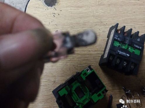

故障类型:交流接触管触点吸合不好,引起压缩机误判
故障现象:空调达不到设定温度就停机
原因分析:机器开机运行正常,但工作一段时间后由于室外机压缩机过热,使室内温度还未达到设定温度就停机,经检测,机器工作一段时间后电流突然上升,[本文来源制冷百科公众号]发现交流接触器的一相吸合片接触不好,容易跳开,造成压缩机温度过高保护。
解决措施:更换交流接触器
经验总结:在判断压缩机性能的时候,要充分分析各方面的原因,不要单一方面判断压缩机故障。
