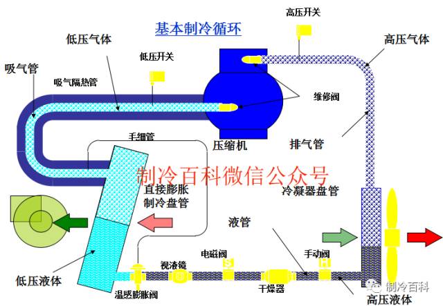

空调系统的工作原理及组成
压缩机:它的作用就是将从蒸发器流出的低压制冷剂蒸汽压缩,使蒸汽的压力提高到与冷凝温度对应的冷凝压力,从而保证制冷剂蒸汽能在常温下被冷凝液化。
冷凝器:让气态制冷剂向环境介质放热以达到冷凝液化的换热器。
蒸发器:让低温液态制冷剂和需要冷却的介质交换热量的交换器。
膨胀装置: 是用来调节制冷系统中冷剂循环量的部件。
干燥过滤器:它是用来吸收系统中的水分,过滤制冷剂中的杂质,防止膨胀阀孔被堵塞。
视镜:它可直接观察到系统内冷剂的多少,同时视镜中心有一圆圈,他的颜色可反映冷剂中的含水量
高压保护:安装在制冷系统的高压部分,当制冷系统高压部分冷剂压力到达设定压力时,高压动作,切断压缩机电源。
低压保护:当制冷系统低压部分冷剂压力低于设定压力时,低压保护器动作,切断压缩机电源。

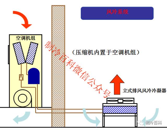

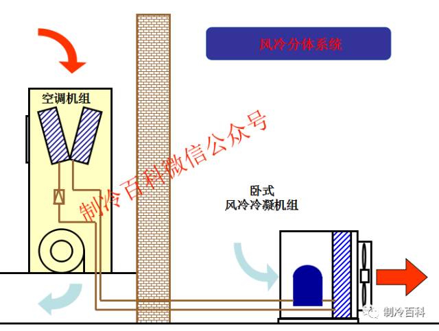

1、风冷系统
特点:
  1. 主机和冷凝器是互相独立的;
  2. 配置简单;
  3. 维护容易;
  4. 需要占用空间小;
  5. 制冷管道的长度受限制;
  6. 工作效能受环境温度影响。

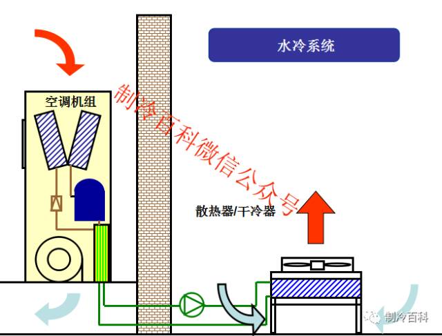

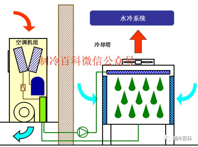

2、水冷系统
特点:
  1. 如果用的干冷器或冷却塔,则大体与主机独立;
  2. 用中央冷却水则要依赖中央空调;
  3. 配置比较复杂;
  4. 水管的长度基本不受限制;
  5. 干冷器和冷却塔需要占用空间;
  6. 冷却塔的冷效较高,但需要水源。

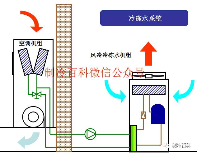

3、冷冻水系统
特点:
  1. 一般由中央空调供应冷冻水,受制于中央空调;
  2. 配置简单;
  3. 水管长度基本不受限制;
  4. 没有排热要求,对幕墙建筑环境比较理想。

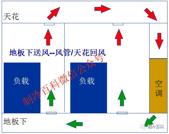

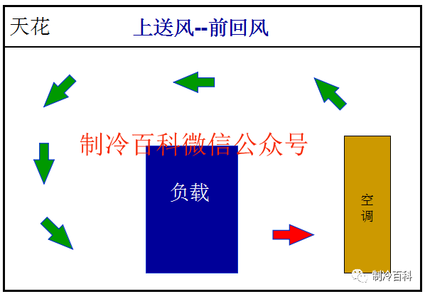

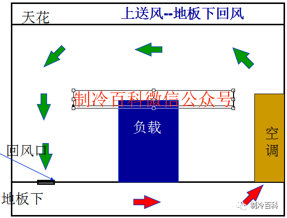

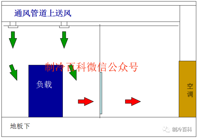

气流组织:
