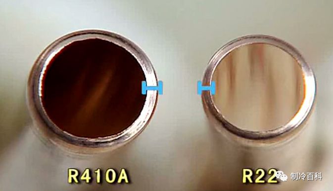

一、制冷剂
空调的制冷剂常用的有R22,R410A,R32,R290。使用时要区分这些制冷剂,根据不同机组型号的说明进行准备。
R22制冷剂: 作为一种过渡性工质,在空调机组中依然有使用。
R32制冷剂: R32与R410A具有非常接近的热物性(如蒸发压力、冷凝压力、单位容积制冷量等); R32的能效比(EER )比R410A的EER提高5.35%;R32压缩机的排气温度比R410A大,约为R410A的1.63倍;R32压缩机的排气温度较R410A压缩机高出不少,过高的排气温度会影响压缩机的可靠性。
R290制冷剂: 与R2相比,R290 具有优良的热物性。 但R290存在易燃易爆的危险性。 EER为3.34,比R22低0.09。 但R290存在易燃易爆的危险性。
R410A制冷剂: R410A是一种近共沸混合工质(R32/R125,质量组成50%/50%),具有无毒、不可燃、化学性能稳定、ODP为零等优点。 R410A与R22在制热能力、排气温度及运行范围诸方面相似,可以替代R22应用。
二、冷媒管
空调系统中冷媒循环输送的管路,冷热量传递的桥梁。
选用的冷媒管壁厚和耐压性应符合技术要求。冷媒管应无砂眼,氧化,破裂等缺陷。冷媒管路应根据管径大小,布设间距合适的吊架,套上符合要求的保温棉。

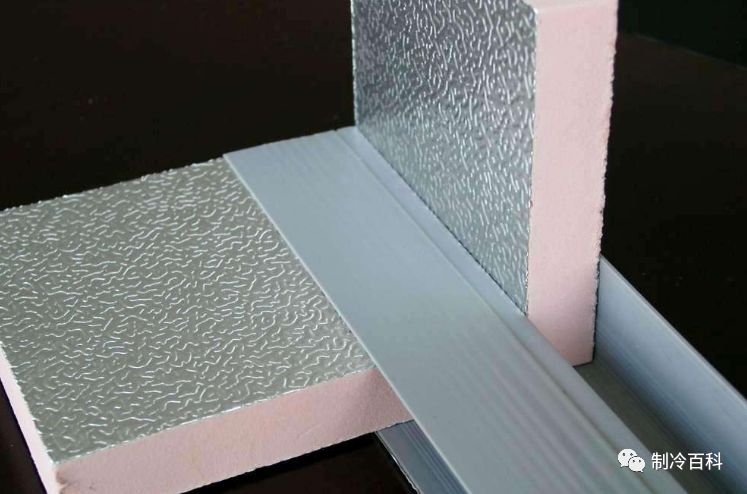

三、冷媒管保温棉
套于冷媒管路外表,防止冷媒管路冷热量的散失和制冷运行时产生冷凝水。
质量好的B1级板材与管材均印有白色字体,厂家一般为英文标识,字体不容易擦除。质量好的B1级橡塑产品富含不燃、阻燃、减烟原料,燃烧时产生的烟气浓度极小,而且不熔化,不会有火球滴下,具有自然熄灭特征。
保温层的厚度要求:
a、铜管外径d≤Φ12.7mm时,保温层厚度δ=15mm以上。
b、铜管外径d≥Φ15.9mm时,保温层厚度δ=20mm以上。
c、铜管外径d≥Φ41.3mm时,保温层厚度δ=25mm以上。

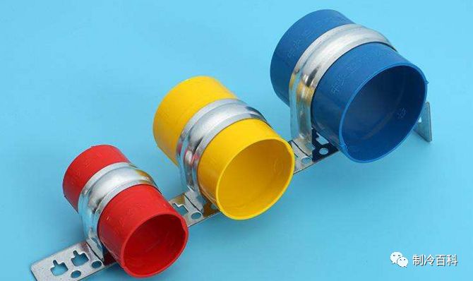

四、固定管卡
固定管卡是基本辅料里固定管路的材料,来去不大但千万不要忽视,因为要连接的管道很长,由于辅料报价不透明,不少卖场的商家就是在辅料上玩猫腻赚钱。
正规施工方会在管道每隔1.2米配一个固定套装,但如果你运气不好碰到伪善的施工方不按标准安装,花言巧语为了保证装潢效果成倍的添加辅料,或者是在单品上玩虚高,都够人去一大笔钱的。

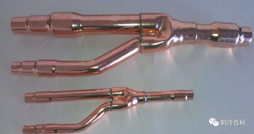

五、分歧管
冷媒在管路中分流时使用,安装是否水平,将会严重影响系统的运行效果和可靠性。
安装要求:必须水平安装,分歧管前后必须有0.5m的直线距离;只有严格按此要求安装,室内、外机之间的冷媒才能得到最合理的分配,每台室内机的使用效果和室外机的可靠性才能得到保证。

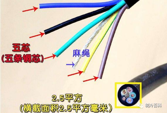

六、电源线
内、外机电源连接线,线径严格按产品要求选用,同一系统内机电源务必统一供电,以保证系统的正常运行。
合格的铜芯线铜芯应为紫红色、有光泽、手感软。伪劣的铜芯线铜芯为紫黑色、偏黄或偏白,杂质多,机械强度差,韧性不佳,稍用力即会折断。

十、吊杆、卡箍组件
用于固定冷媒管路和排水管路,吊杆、卡箍组合使用,根据管路材料及管径确定吊杆间距,保证管路稳定不下沉。
安装要求:在管路的转弯处、分歧管处,须做安装吊杆加固;根据管径情况选择合适的间距做吊杆加固。同时在卡箍的位置应垫PVC管等做保护,防止损坏保温棉,导致滴水。

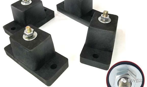

十一、室外机减振垫
垫于室外机的机脚底部,有效减轻外机振动及噪音。提升空调的使用舒适性。
减震垫的厚度应该不小于50px,且应均匀、不易变形和开裂。减震垫的抗压强度应能承受室外机重量,且垫上外机后不易变形和开裂。
安装要求:减震垫应与室外机机脚一同固定,同时安装基础必须水平。安装完成后,用力摆动室外机,确认是否牢固可靠。

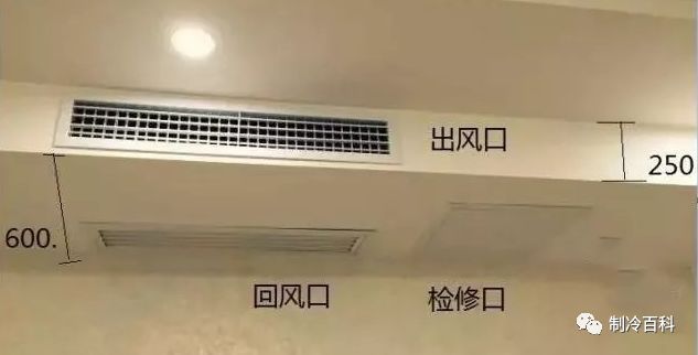

十二、风口

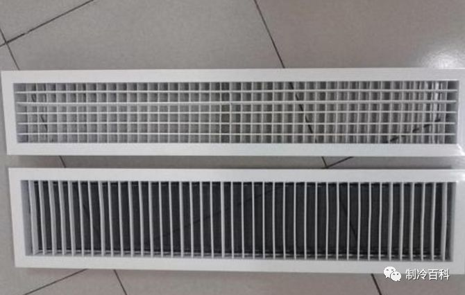

小部位往往被很多消费者疏忽,但这部分对室内装饰效果影响很大。常见风口有两种材料,一种是ABS风口,另一种是铝合金风口。两种风口各有利弊。
ABS风口:
采用ABS工 程材料制作,不容易结露。但该材料有一定的热胀冷缩系数,所以在使用过程有可能发出吱吱声,冬天气温低风口也可能产生轻微的拱起。长时间使用后风口会变 黄,并不容易清洗。
铝合金风口:
优点在于不易变形,也不易变色。但是由于铝合金的热传递速度非常快,所以在夏天使用过程中,容易结露。严重的会有水滴产生。
