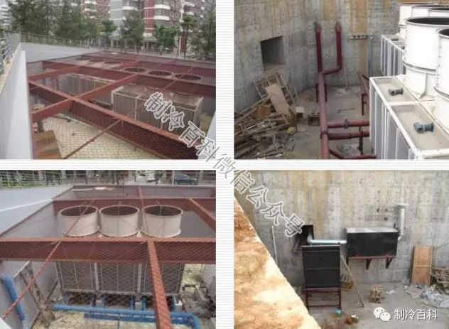

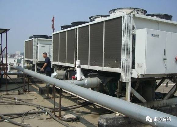

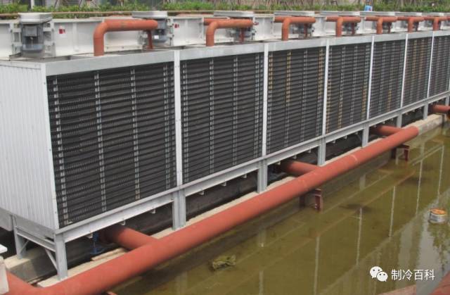

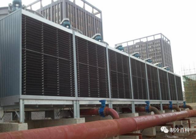

冷却塔长年暴露在外,风扇的吸附力很强,使大量的泥沙、污物进入塔内,长时间运行会使冷却塔慢慢的降低散热能力,布水器出水孔很容易堵塞,泥沙及污垢也很容易进入冷却水系统中去,将直接影响冷却水系统的正常制冷。为了防止上述情况发生,须对冷却塔进行定期清洗。

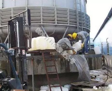

方案一:停机清洗
即按照清洗流程杀菌灭藻清洗—-清洗除垢剂清洗—-预膜—-清洗后的清理。此方案需要在停机状态下进行清洗时间8天左右,除垢率95%以上。
清洗程序:水冲洗—杀菌灭藻清洗——清洗剂除垢清洗——清洗后冲洗——预膜——清洗后的清理。

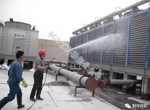

1、水冲洗
水冲洗的目的是用大流量的水尽可能冲洗掉系统中的灰尘、泥沙、脱落的藻类及腐蚀物等疏松的污垢,同时检查系统的泄漏情况。冲洗水的流速以大于0.15m/s为宜,冲洗合格后排尽系统内的冲洗水。
2、杀菌灭藻清洗
杀菌灭藻清洗的目的是杀死系统内的微生物,并使设备表面附着的生物粘泥剥落脱离。排掉冲洗水后将系统内加入杀菌灭藻剂进行清洗,当系统的浊度趋于平衡时停止清洗。

冷却塔清理,由于冷却塔暴露于大气中,运行过程中会有大量的泥沙、藻类等附着于冷却塔填料表面,不清理干净会在以后的运行中将这些污垢冲洗到冷却器内造成冷却器内热交换铜管的堵塞,影响热交换效果,所以必须对冷却塔进行彻底清理。
