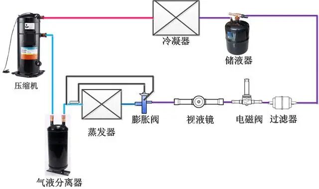

蒸发器吸气管路设计
1、当系统不采用抽空循环时;在每个蒸发器的出口,应设U形截留弯。以防止停机时液体制冷剂在重力作用下,流入压缩机;
2、当吸气上升管和蒸发器相连时,中间应留有一段水平管和截留弯,用于安装感温包;防止膨胀阀产生误动作。

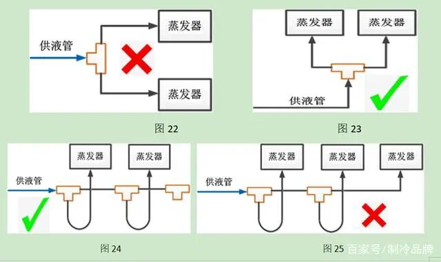

液体管路设计
1、液体管路通常对制冷剂的流速没有特别的限制,当使用电磁阀时,制冷剂流速应低于1.5m/s;
2、如何保证进入膨胀阀的制冷剂是过冷液体;
3、当液体制冷剂压力降至其饱和压力时,有一部分制冷剂将闪发成气体。

加油量和油分离器
1、在多数制冷系统中,压缩机的加油量已经够用;
2、当管路超过20m,或管路中有许多油井,或系统中加装油分离器时,需要额外补充冷冻机油;
3、在某些制冷系统中,有缓慢的回油危险,有多台蒸发器或有多台冷凝器并联时,建议安装油分离器。
