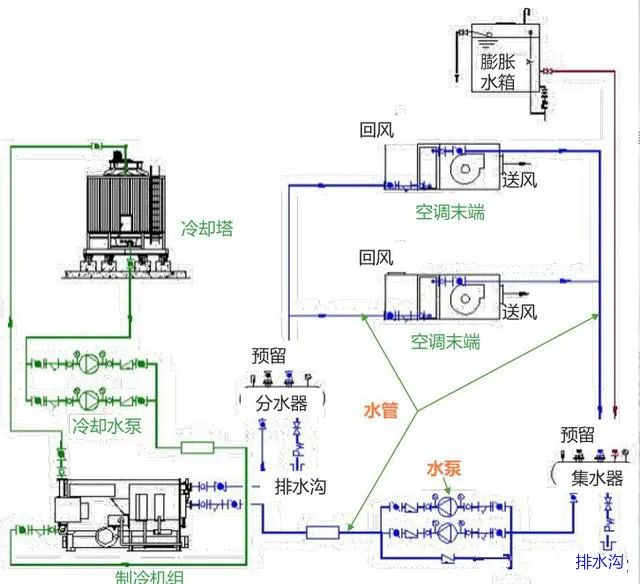

我们可以把空调的冷冻水系统看成人体的一个血液循环。水泵就相当于是我们的心脏,它为我们的系统提供动力供水系统可以看作是我们的动脉,为我们的空调机组来提供冷量,各个空调的末端可以看成我们人体的各个器官,冷冻水的回水可以把它看成人体的静脉。
空调冷冻水系统的组成

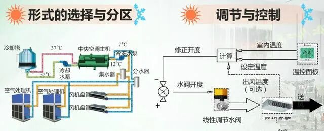

在空调的冷冻水系统中,它的主要构成是水管系统以及水泵还包括各种的附件,比如压力表、温度计、阀门、过滤器、排气阀、膨胀水箱以及它的补水系统等。
空调冷冻水的方案设计包括哪些内容呢?首先空调冷冻水系统在设计的时候,先要确定它的形式选择和分区,考虑调节与控制的措施以及它的辅助设备配件的配置和选择,还包括管网的布置和走向,还包括管道的防腐保温保护等。
我们在确定水系统的方案的时候要考虑哪些因素呢?首先我们需要考虑建筑的基础资料、空调机房的位置、设备层的布置,还要考虑空调系统的选择和分区,以及管路的布局管孔的预留,生活和消防水系统、空调风道系统、电气和室内装修等这些影响来确定空调水系统的方案。

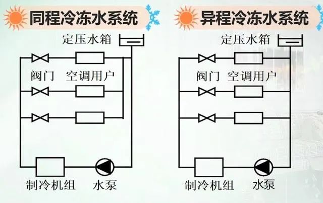

冷冻水系统在设置的时候,一般按照它的管路的布置形式可以分为同程和异程式。
在同程式中,增加了一个主要的总回水管,所以在同程式中,各个用户的环路相等,阻力易于平衡,建议采用。在异程式中,我们的每一个用户走的路程是不一样的,所以我们一般在小型的系统中可以选择这种异程式。同程式系统增加了总回水管,所以它的造价会相应地提高一些。

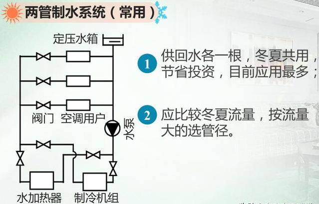

在空调冷冻水系统中呢,根据管路冬夏是否共用,可以分为两管制、三管制和四管制。

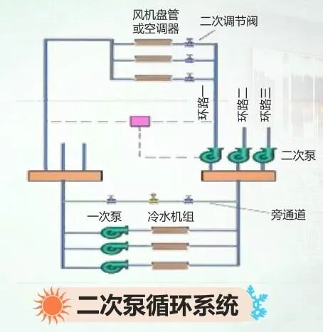

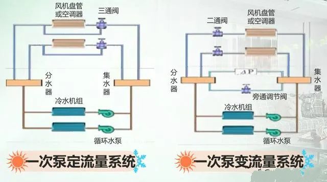

我们按照它采用的水泵的这个形式分为一次泵和二次泵。
1、系统较小或各环路负荷特性或压力损失相差不大时,宜采用一次泵系统;
2、系统较大、阻力较高、各环路负荷特性或压力损失相差悬殊时,应采用双级泵系统。

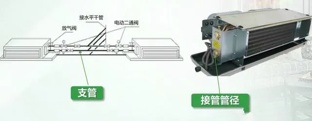

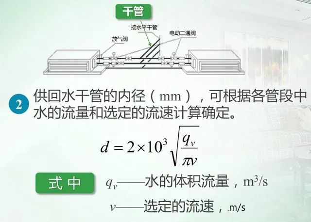

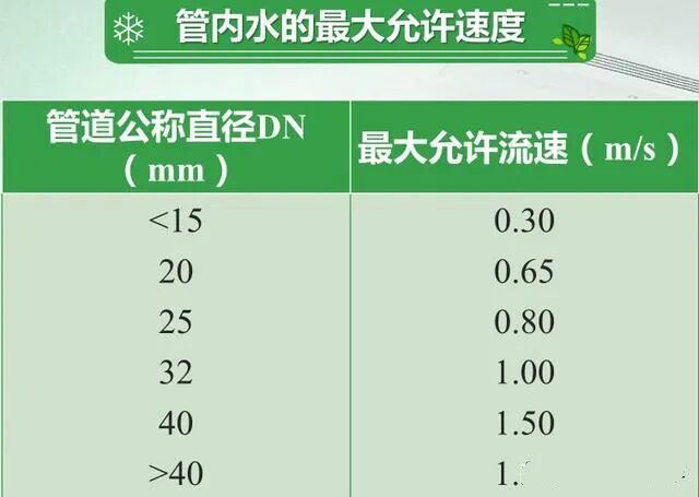

管径的确定
1、末端装置的供回水支管管径,宜与设备的进出水接管管径一致,可查产品样本。
供冷工况:一般取供水7℃,回水12℃,供回水温差5℃。
供热工况:一般供水60℃,供回水温差10℃。

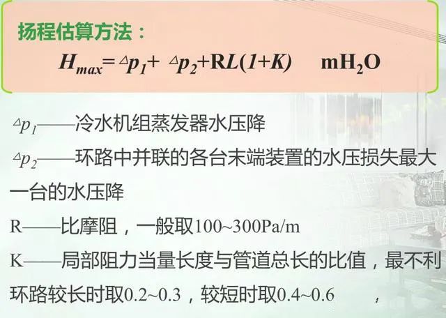

水泵通常选用转速在30~150转/s的离心式清水泵,流量应为冷水机组额定流量的1.1~1.2倍(单台取1.1,两台并联取1.2)。
水泵扬程应为承担的供回水管网最不利环路的总水压降的1.1~1.2倍。

中央空调水系统进出水口连接部件
中央空调水系统进出水口连接部件 1、水压差旁通调节阀 当冷水式末端全部装有电动二通阀时, 二通阀开或关会使水在系统循环波动, 阀关后水在系统中流动会有一定的阻力, 造成水流不稳定, 水流波动导致机组频报水流开关故障和出水温度过低保护等, 需要安装水压差旁通调节阀。
