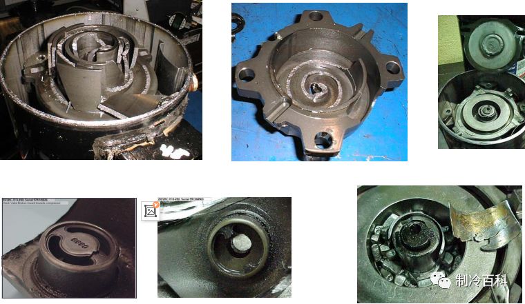

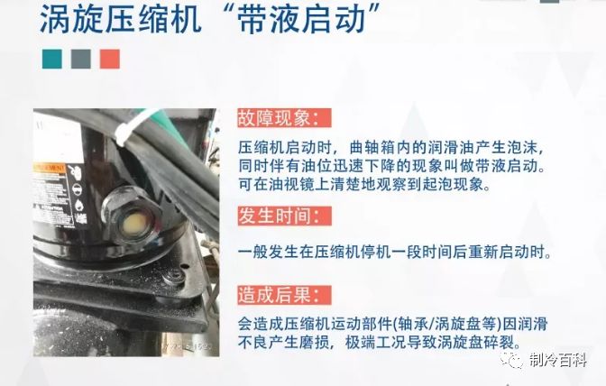

首先我们来定义一下什么叫做带液启动。当制冷机组在停机的状态下,压缩机壳体当中存有制冷剂液体,在下一次压缩机启动时,制冷剂液体会对压缩机的润滑产生破坏,带有制冷剂液体情况下启动压缩机就叫做带液启动。带液启动的罪魁祸首就是混合在润滑油里面的大量制冷剂!
在压缩机启动时,压力突然降低,这些制冷剂就会突然沸腾,引起润滑油起泡。这种现象很像日常生活中人们突然打开可乐瓶时的可乐起泡现象。而起泡持续的时间长短与制冷剂的量有关,通常会达到几分钟或十几分钟。大量泡沫漂浮在油面上,甚至充满了曲轴箱。这些泡沫一旦通过进气道被吸入气腔,泡沫就会还原成液体,这种液体是润滑油与制冷剂的混合物,很容易引起液击。

防止冷媒迁移导致带液启动的措施, 有以下3个建议:
1、安装液管电磁阀。在机组停机后,同时关闭电磁阀,将大部分的制冷剂液体截留在高压侧,很大程度上减少了带液启动的可能性。
2、安装压缩机电加热带。在压缩机停机后,电加热带上电,对油池进行加热,保持热量的输入,维持油池的高温,将油池内的制冷剂液体蒸发掉,避免下一次启动的液体泡沫的影响。
3、回气管路设计倒U型弯。防止停机后,由于蒸发器和压缩机之间的高低落差,由于自重的作用,蒸发器内的液体迁移到压缩机,在下一次启动时,蒸发器提前运转,将液体蒸发成为气体,即可确保安全。
4、安装气液分离器。
