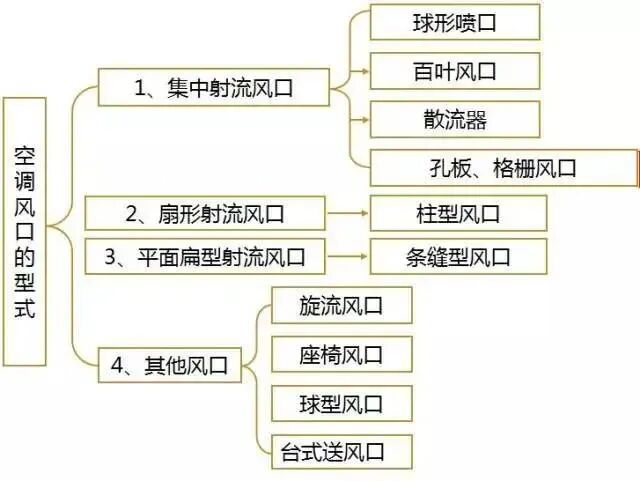

空调风口形式
空调风口的型式

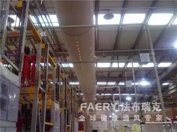

1、管道式布风口
管道式布风口是集送风管道、静压箱、保温材料、风口和风阀等功能为一体的气流分布装置。适用于用于轻钢结构建筑、旧建筑改造、餐厅、游泳馆、体育馆、展厅等高大空间及改造项目。有FabFlow织物气流、NozzFlow喷口气流、PerfoFlow多孔气流、MeshFlow网条气流、SonicFlow排孔气流、OriFlow大孔气流7种送风模式。
(1)管道式布风口FabFlow织物气流出风
空气从可渗透织物表面渗透出来。空气由热动力驱动,可以避免送风区域产生风感,从而带来高水准的舒适感。

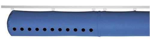

(3)管道式布风口PerfoFlow多孔气流出风
空气从管道圆周表面上分散着的众多的小孔中流出,从而使得出口风速较低。

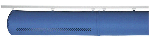

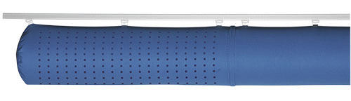

(5)管道式布风口SonicFlow排孔气流出风
空气通过织物上的小孔分布出来,它们沿长度方向排列成几排,气流由静压控制并决定空气从管内吹出的速度。

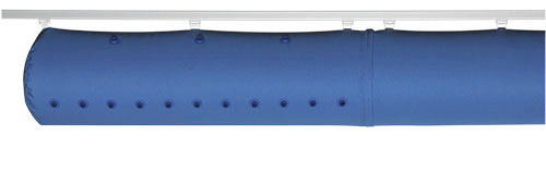

(6)管道式布风口OriFlow大孔气流出风
空气通过织物上的大孔吹出来,适用于大风量的远程送风。

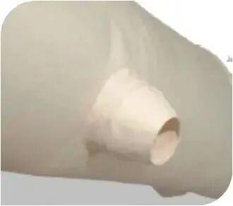

(7)管道式布风口JetFlow射流气流出风
FAERY法瑞管道式布风口独有的JetFlow射流喷嘴,根据射程要求可以决定喷嘴的大小,为高大空间提供最远达71米的远程送风。

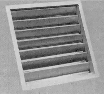

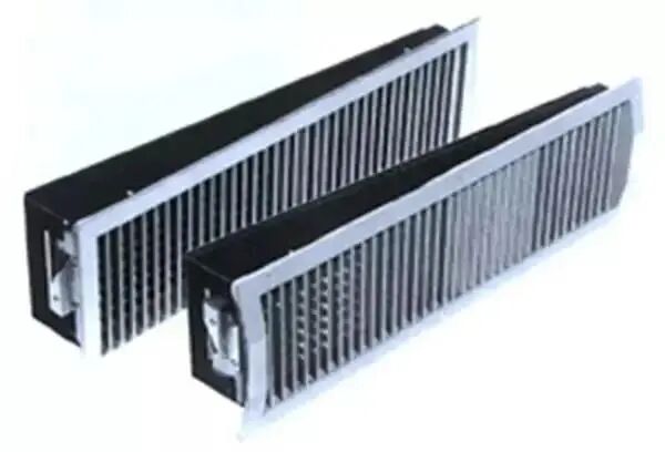

3、百叶风口
单层:百叶调角度,一般空调 常用
双层:对开叶片调风量,两层百叶调角度
适用:有导向功能的送风要求。民用空调系统常用。

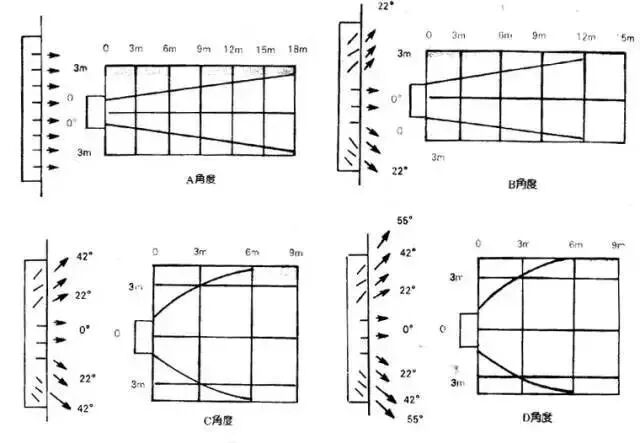

(1)活动双层百叶送风口
可与风机盘管配套,或者用于集中式空调系统。
风口的叶片可在0-90度的范围内任意调节,从而得到不同的送风距离和扩散角
配合对开多叶调节阀,可以调节风量。
风口的叶片可在0-90度的范围内任意调节,从而得到不同的送风距离和扩散角。

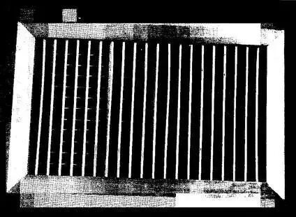

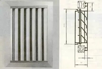

(2)固定百叶侧壁格栅风口
(3)可开百叶侧壁格栅风口
整个风口呈活门形式,活门与边框间开关自如,有利于安装和与过滤器的配套使用,常用于客房及带过滤的回风系统。

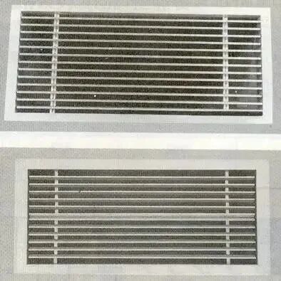

(3)格栅风口(Grille)
垂直送风,侧送,上送,一般空调工程
(4)条缝风口
条缝隔栅风口:
适用:内区吊顶,周边吊顶,窗台,地板,上侧送

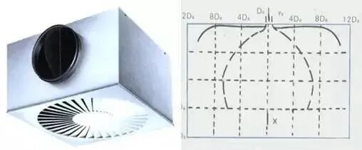

(5)旋流风口
出风是旋转射流,诱导比大,速度衰减大,可用于大风量、大温差送风,安装在天花板上或顶棚上。适用于下送风。
顶送冷风散流型
顶送热风贴附型

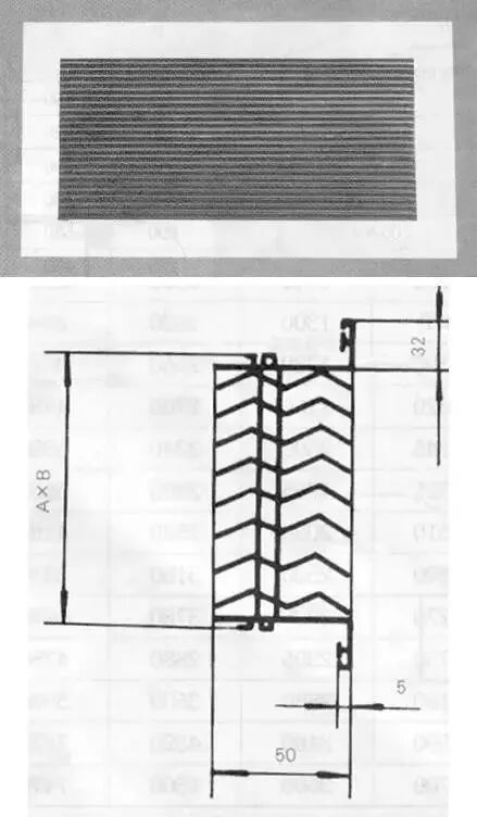

(6)送风孔板
送风速度3m/s以上全面孔板,送风温差大于等于3℃,出现平行流,适于超静音空调要求。小风速、衰减好,舒适度高。送风均匀,速度衰减快。

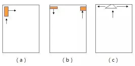

三、空间气流分布的形式
(一)上送下回气流分布
(a)侧送侧回
(b)散流器送风
(c)孔板送风

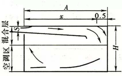

(1)上侧送风
特点:
  1. 工作区为回流区
  2. 侧送贴附射流宜贴附吊顶以便延长射流距离
  3. 适用跨度有限,高度不太低的空间,如客房、办公室。
  4. 常用百叶风口

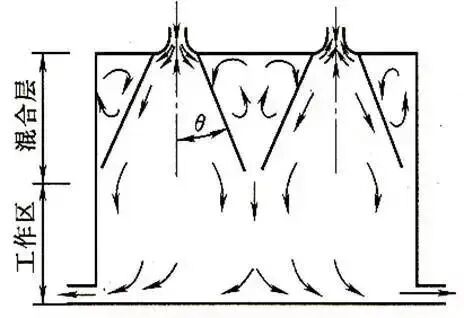

(2)散流器吊顶送风
特点:
  1. 工作区为回流区,回风可下可上
  2. 散流器平送,均能形成贴附射流,对室内高度较低的空调区,既能满足使用要求,又比较美观。
  3. 常用风口:方/圆形散流器(贴附型)

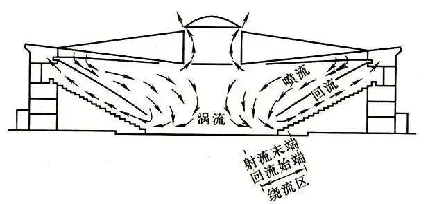

(3)喷口送风
特点
  1. 通常同侧回风,人活动区区在回流区
  2. 喷口出流速度高,气流射程长,与室内空气强烈掺混,能在室内形成较大的回流区,达到布置少量风口即可满足气流均布的要求。
  3. 适用于高大空间,如影剧院、体育场馆

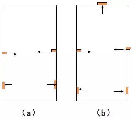

(二)上送上回
(a)单侧上送上回
(b)异侧上送上回
(c)散流器上送上回
