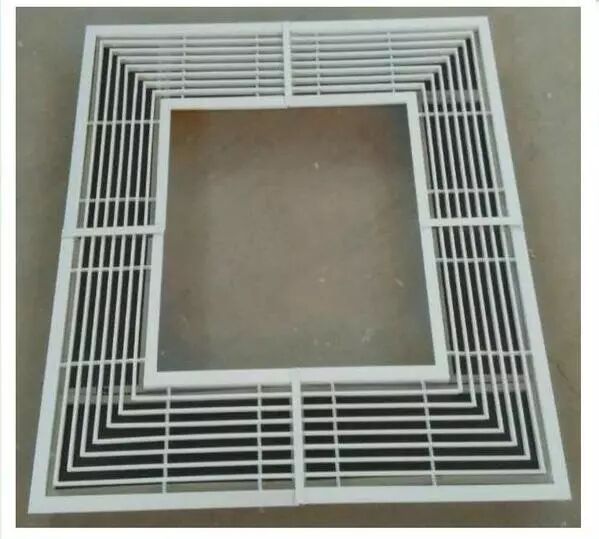

固定条形风口
固定条形风口用在供热及供冷的空调系统中,可安装在侧墙上或天花板上。

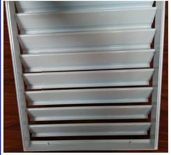

自垂百叶式风口
自垂百叶式风口具有正压的空调房间自动排气,通常情况下靠风口的百叶自重而自然下垂,隔绝室内外的空气交换,当室内气压大于室外气压时,气流将百叶吹开而向外排气,反之室内气压小于室外气压时,气流不能反向流入室内,该风口有单向止回作用。

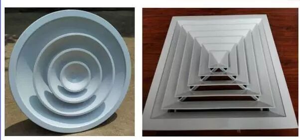

散流器风口
散流器是空调系统中常用的送风口、具有均匀散流特性及简洁美观的外形,可根据使用要求制成正方形、圆形或长方形,能配合任何天花板的装修要求。

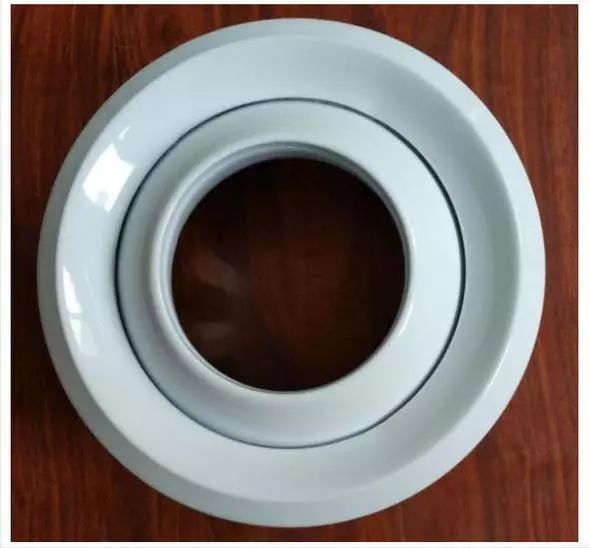

球形可调风口
球形可调风口是一种喷口型送风口,高速气流在经过阀体喷口中对指定方向送风,气流喷射方向可在顶角为35°的圆锥形空间内前后左右方便地调节,气体流量也可通过阀门开合程度来调节。
适用于高大层顶高速送风或局部供冷的场合,如机场候机大厅,室内体育场,宾馆厨房等场合。

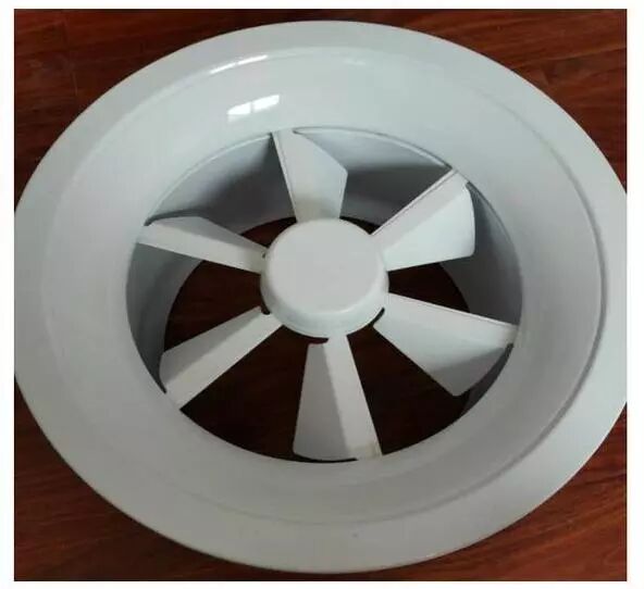

旋流风口
旋流风口送出旋转射流,具有诱导比大,风速衰减快的特点,在空调通风系统中可用作大风量,大温差送风以减少风口数量,安装在天花板或顶棚上,可用于3米以内低空间,也可用二种高度大面积送风,高度甚至可达10米以上。
