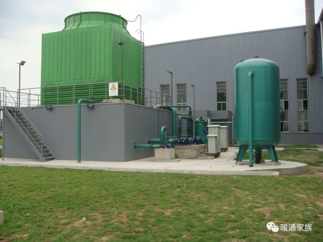

四、冷却塔设计安装常见问题及对策
(1)冷却塔类型及运用
冷却塔按照形状分为方形与圆形,按照水流向分为横流与逆流, 一般常用的为方形横流冷却塔与圆形逆流冷却塔两种。其中方形横流冷却塔占地面积小,噪音低,方便几台拼装,但是造价高;圆形逆流冷却塔造价低。以上两种根据噪音标准又可分为普通型、低噪音型与超低噪音型。冷却塔一般用于水冷机组(水冷螺杆、水冷立柜等),与机组的冷凝器相接,多安装于建筑的裙楼或者楼顶,也可用于工业场所冷却。
(2) 冷却塔流量选择偏小导致机组高温保护
杭州北方酒店使用 LSSLGS680S 水冷螺杆机 1 台,冷却塔在楼顶, 制冷运行时时常高压保护停机。检查主机的进出水温度发现,冷却水进水温度到达 35 度, 机组冷凝不好导致高压保护。进而检查冷却塔额定冷却流量 150m3/h, 主机额定冷却水流量为 141m3/h, 但杭州的外界湿球温度高,冷却塔选型应该加大, 后增加一台冷却塔机组运行良好。
冷却塔不能单纯按机组额定流量选择,应该根据当地的空气温湿度对冷却塔的能力进行修正后选择相应的流量。

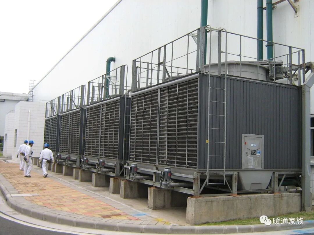

(4)多台冷却塔并联设计安装不当导致机组水流开关保护
例 温州某市场水冷螺杆机经常出现冷却水流量开关保护,检查发现冷却塔采用两台并联,且一大一小,在运行过程中出现:小冷却塔溢水, 大冷却塔缺水吸入大量空气到总水管中,导致水流开关保护动作。后在在两台塔之间增加水平衡管, 并将两台冷却塔的进、出水阀门由蝶阀改为闸阀,通过阀门调节各塔的水流量,未再出现上述问题。
大小冷却塔并联,在管路之间水力很难达到平衡, 因此各塔之间一定要安装平衡管,并通过闸阀进行水力调节。
(5)多台冷却塔水位不平造成水流保护
例 杭州某工厂使用水冷螺杆机经常出现冷却水流开关保护,检查发现冷却塔采用三台并联,开机运行时出现一台缺水在补水,另外两台却在溢水,原因为一台冷却塔因安装位置所限,是不安装在同一平面上,水位差达 20CM,高的出现缺水吸入空气进行管路,导致水流开关保护。后将另两台冷却塔调整到同一高度,机组恢复正常。
当多台冷却塔并联时,一定要保证冷却塔水位在同一高度,各塔之间可增加平衡管,回水集管尺寸放大两号等措施来保持水力平衡。
