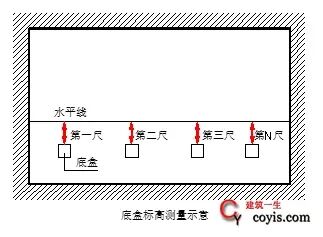

同一室内底盒标高差(设备安装)
8.1. 指标说明:该指标为同一房间内,各墙面相同标高位的电气底盒与同一水平线距离的极差。主要反映观感质量。
8.2. 合格标准:[0,10]mm
8.3. 测量工具:激光扫平仪、5米钢卷尺
8.4. 测量方法和数据记录:
(1) 本指标原则上在抹灰阶段或底盒标高调整并固定完成测量。
(2) 每一个功能房间作为1个实测区,累计实测实量6个实测区。
(3) 在所选套房的某一功能房间内,使用激光扫平仪在墙面打出一条水平线。以该水平线为基准,用钢卷尺测量该房间内同一标高各电气底盒上口内壁至水平基准线的距离。选取其与水平基准线之间实测值的极差,作为判断该实测指标合格率的1个计算点。
(4) 所选2套房中同一室内底盒标高差的实测区不满足6个时,需增加实测套房数。

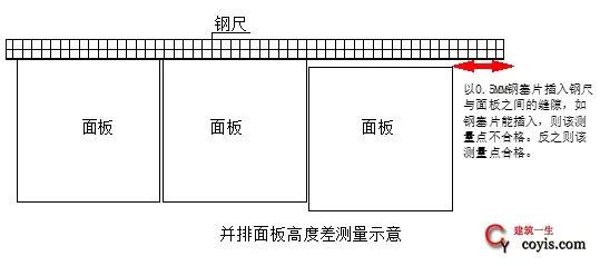

电气线盒及面板(设备安装)
9.1. 指标说明:该指标反映同一类型并列电气面板上边平直程度。主要反映观感质量。
9.2. 合格标准:[0,0.5]mm
9.3. 测量工具:钢尺或其他辅助工具(平直且刚度大)、塞尺
9.4. 测量方法和数据记录:
(1) 每一个功能房间作为1个实测区,累计实测实量6个实测区。所选2套房中并列面板高度偏差的实测区不满足6个时,需增加实测套房数。
(2) 同一实测区内选全数同一类型并列的面板,以钢尺或其他辅助工具紧靠并列面板上边。以0.5mm钢塞片插入钢尺与各面板之间的缝隙,如钢塞片能进入任一面板与钢尺之间的缝隙,则该测量点不合格。反之则该测量点合格。每个实测值都作为判断该实测指标合格率的1个计算点。
(3) 为数据统计方便和提高实测效率,不合格点均按0.7mm记录,合格点均按0.3mm记录。
9.5. 示例:

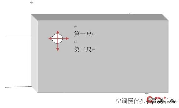

空调孔预留
10.1. 指标说明:该指标为预留标高、尺寸检查,同户型应为一个固定值,主要反映实际用途。
10.2. 合格标准:[0,15]mm
参考GB50204-2015 第8.3.2条 预留洞、孔中心线位置
10.3. 测量工具:5米卷尺
10.4. 测量方法和数据记录:
(1)一个楼层一个单元做为一个实测区,每一个孔洞做为一个实测点,累计测6个实测点,不满足6个时,需增加实测区;
(2)本指标需砼拆模后在进行测量;
(3)实测前应按图纸确认实测点,通过图纸确定管线位置进行实测;
