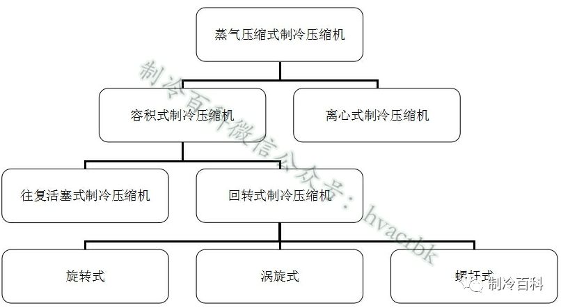

3、制冷压缩机
目前常用的压缩机主要有活塞式压缩机、涡旋式、螺杆式以及离心式压缩机:
  • 活塞式制冷压缩机:多为中型(标准制冷量60~600KW)和小型(小于60KW),但是由于其噪音大、效率低切容易发生故障,空调使用的已不多,但冷库上很多使用半封闭活塞压缩机。
  • 涡旋式制冷压缩机: 目前主要用于小型制冷系统,在家用空调以及商用VRV等小型系统大量使用;
  • 螺杆式制冷压缩机: 具有结构简单、可靠性高及操作维护方便,另外技术成熟等一系列独特的优点,已经广泛应用于制冷、空调和多种工艺流程中 ;
  • 离心式制冷压缩机: 结构简单紧凑,运动件少,工作可靠,经久耐用运行费用低,一般适用大于500RT的制冷系统中,并且可以实现无级调节,使机组的负荷在30%~100%范围内工作。

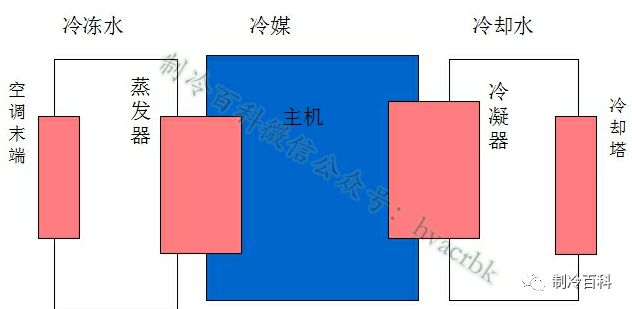

7、机组空调系统的主要设备
水冷机组空调系统的主要设备:
  • 制冷主机
  • 冷却塔
  • 冷冻水泵
  • 冷却水泵
  • 补给水泵
  • 水过滤器
  • 膨胀水箱
  • 末端设备
  • 电子水处理仪或全自动软化水处理装置。

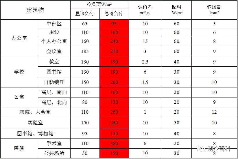

空调主机的选型:
负荷计算:
  • 根据设计手册进行详细的计算。具体计算可参见设计手册。
  • 单位面积负荷概算法。在实际工程中,有时要求对建筑物空调负荷做一个预先估计,以便估算容量和投资费用,常采用单位面积负荷概算法。各种建筑物的冷热负荷概算指标可见下表。
主机选择:
根据计算所得的总冷负荷,参照产品型录选取设备。
