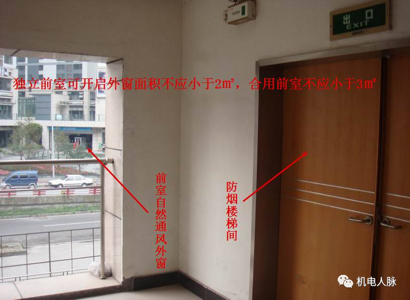

1.自然通风
2.机械加压送风
  • 自然通风方式
前室示例
楼梯间示例

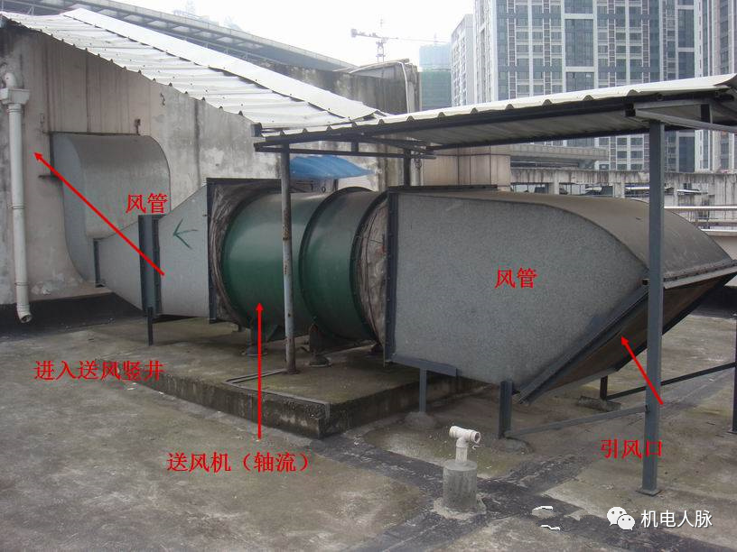

  • 机械加压送风方式
不具备自然通风条件的防烟部位应设置机械加压送风系统。
机械加压送风的立面图和平面图示例
加压送风机及风管示例

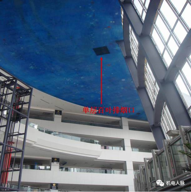

3.中庭。

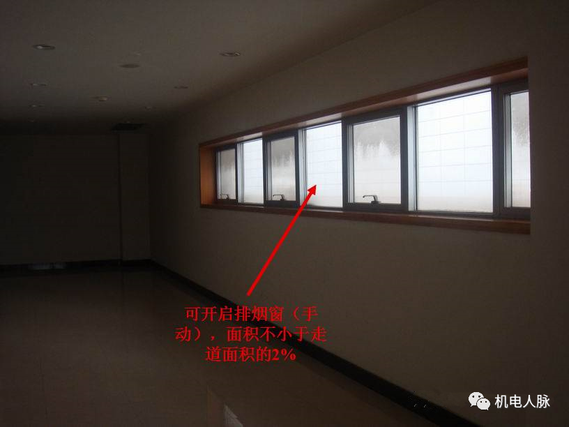

1.自然通风
2.机械排烟
  • 自然通风方式 注:此处(房间和走道)的自然通风不同于楼梯间和前室的自然通风。
虽然它们的原理相同,但此处是作为排烟措施,而楼梯间和前室是作为防烟措施。
走道示例
中庭示例

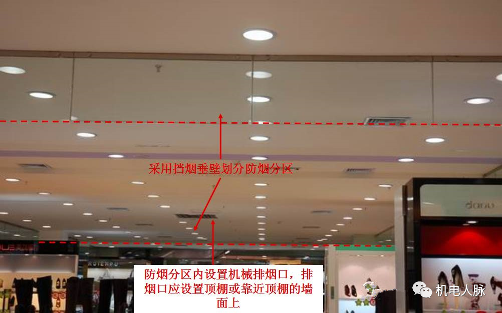

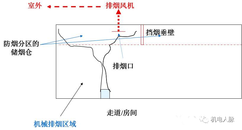

  • 机械排烟方式
设置部位:按规范应设置排烟措施,但又不具备自然排烟条件的房间、走道、中庭。
原理示例

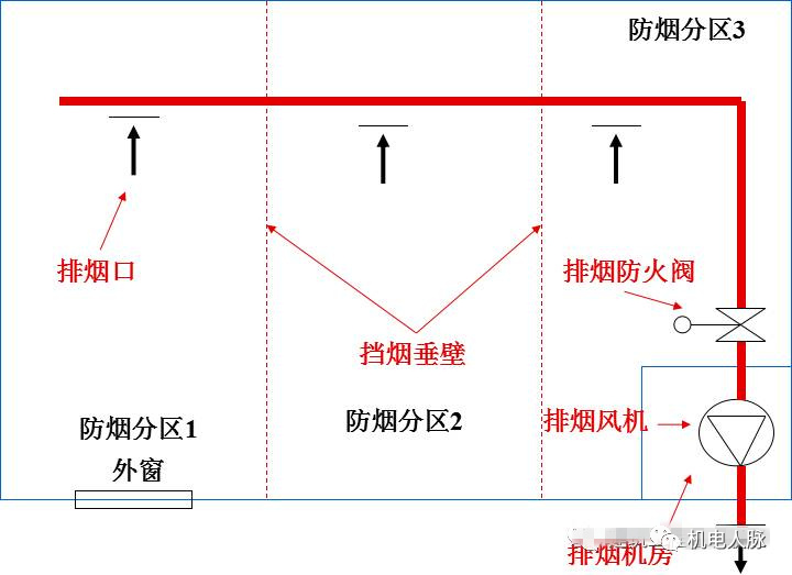

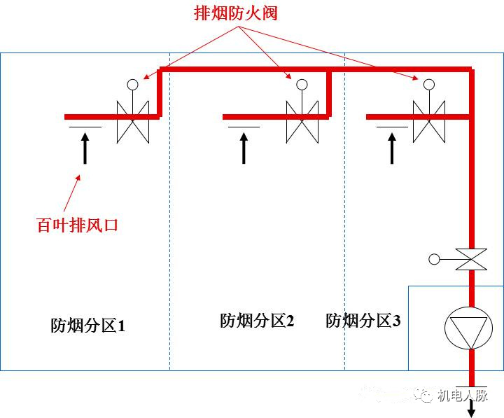

水平机械排烟系统原理示例
分区示例
排烟口和手动开启装置示例
排烟口手动开启装置示例
中庭机械排烟示例

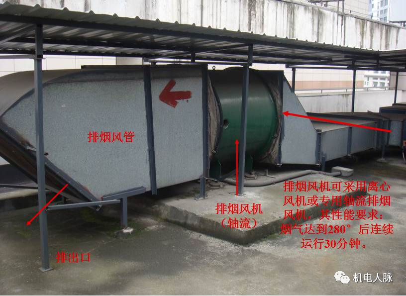

排烟风机及风管示例

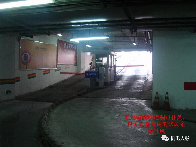

设有机械排烟系统的密闭场所如地下室还应设置补风用的送风系统:
机械排烟的补风系统原理
机械排烟系统的补风
