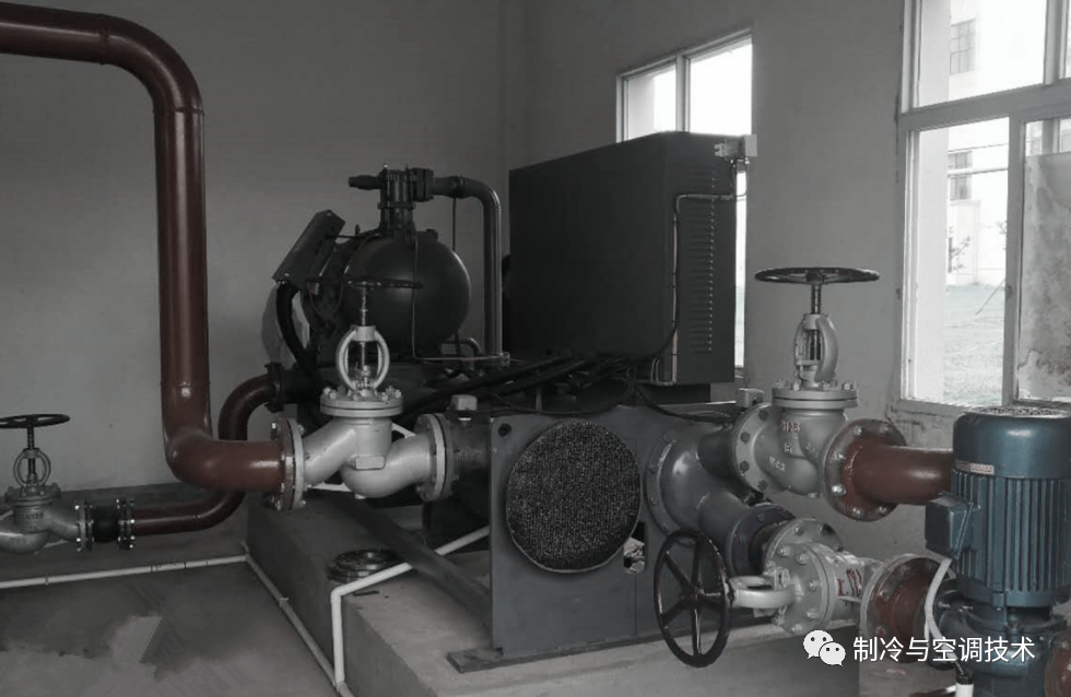

制冷设备操作人员在使用螺杆式冷水机组时,应当在开机前做好一些准备工作,这样可以避免由于非正常条件下启动引起的冷水机组故障报警。设备操作人员应当仔细阅读螺杆式冷水机组的使用说明以及冷水机厂家所提供的技术培训内容,严格按步骤操作及维护保养冷水机组,这样才能确保螺杆式冷水机组安全稳定地运行。
1、水系统是否正常

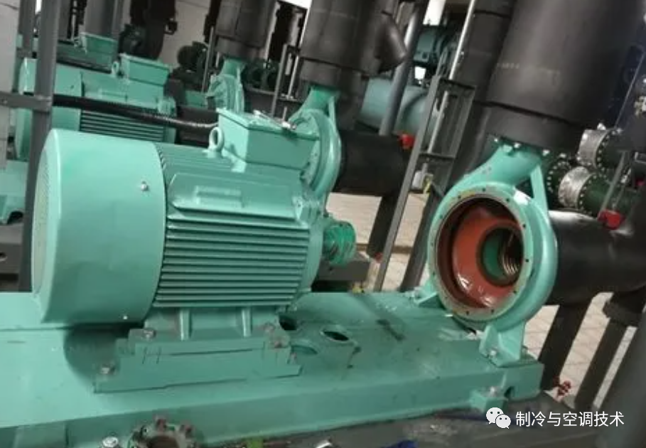

确认冷却水泵,冷冻水泵能正常开启,流量和机组要求的冷量相匹配;水泵开启后不管路无漏点,冷却塔也能正常工作;开启和关闭冷却塔都不存在倒流或者溢水现象。
2、测试机组水流开关是否正常
正式开机前可通过机组的状态页查看水流的通断情况,确保水泵停转后,水流开关能够正确反馈断流信号。
3、油系统
对于含油的冷水机组,首次开机前往往需要预热润滑油,将润滑油中溶解的大量冷媒蒸发掉,否则将会降低润滑油粘度,引起轴承拉伤;预热时间和电加热的功率有关,不同的厂家有不同的要求,但给的都相对比较保守,根据现场经验一般6小时以上就足够了。查看供油及回油等相关管组,看是否存在截止阀,按照使用说明书确保截止阀的开闭状态正确。
4、检查电机及变频器冷却系统,检查相应管路组的截止阀是否打开,确保管路通畅。
5、检查各个电动执行机构以及手动执行机构是否正常,例如对于有冷媒隔断阀的机组,该隔断阀应当处于开启状态,否则导致机组报低压或喘振(离心机)。
6、检查真空度,加完冷媒过后,如果再想检查真空度是否正常可以通过如下方法进行简单的判断,机组充完冷媒后,放置8个小时以上后观察机组的蒸发饱和温度和冷凝饱和温度是否同水温相等,或者相差在0.3℃以内,如果大于0.3甚至相差大于1℃左右,且都是偏高,那么就可以判断真空极有可能没有抽好。
7、检查机械转向
点开机后,首先油泵会预润滑,此时查看给油压差是否正常,然后观察电机转向,确保转向正确。如果不正确则直接进行紧急停机。

5、到确认水系统是否已清洗干净,如已经清洗干净,点动水泵电机,检查水泵电机正反转。如反转,调整相序。相序正确后,启动冷却泵,观察水泵前后和冷凝器进出水的压力,运转当中水泵进行放气,运转正常后启动冷冻水泵,冷冻水除水泵放气外整个系统要认真放气,放净为止。冷却水系统和冷冻水系统运转1小时后清洗水过滤器。
6、到启动冷却水泵,观察触摸屏流水开关状态,正确状态为断,随后启动冷冻水泵,触摸屏流水开状态正确值为通。如状态为断,水系统放气,直到水流开关状态值变通为止。关闭其中任何一台水泵,水流开关状态都应变为断。如状态不正确,检查流水开关,确保安装正确,反馈无误(水流开关应接常开点)。
