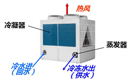

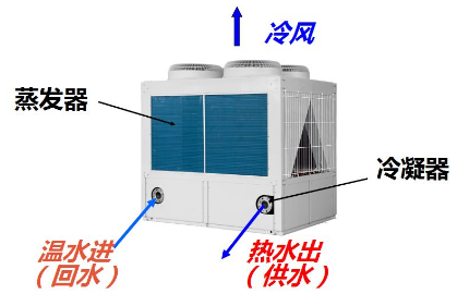

什么是模块机?
简单的来讲,就是能够自由组合的风冷冷热水机组,它既能够制冷又能够制热。
下图是模块机的外形图
在制热模式下,原来的冷凝器转换为蒸发器吸收空气的热量,向外吹出冷风,原来的蒸发器转换为冷凝器向外提供热水。
当一台机组的空调能力不能满足要求的时候,还可以再增加几台机组,然后将回水管和供水管分别连接起来形成总回水管和总供水管,这就是模块化的组合。相当于将多台小机组组合成一台大机组。

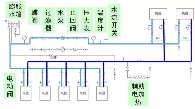

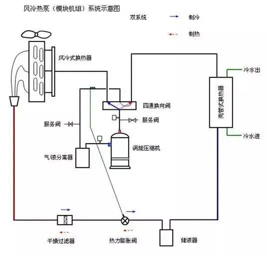

风冷模块机组系统原理:
从机组出来的冷冻水被输送到各个房间的风机盘管,在吸收了房间空气的热量后,水温升高,然后汇集到总回水管,用冷冻水泵将回水输送到机组的回水口,经过蒸发器降温后重新变成冷冻水输出,如此循环就可以不断地吸收房间的热量,从而降低房间的空气温度。
系统安装图常用符号:

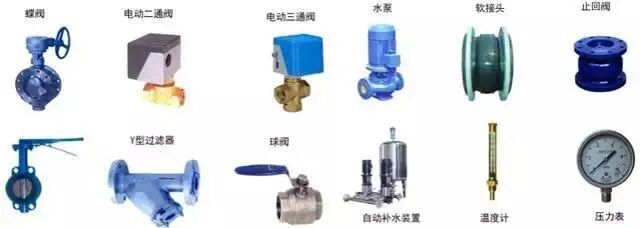

几个常用的符号: 截止阀、Y型过滤器、软接头、压力表、水泵、止回阀。
水路安装图:
常用水系统配件部件外形图:

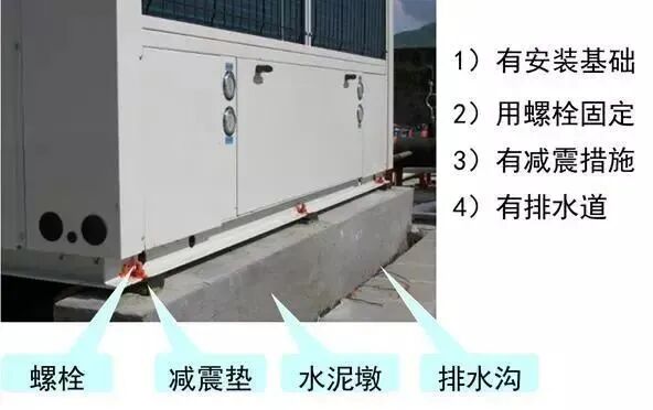

1、主机安装位置:
主机用螺栓固定,机组下方有减震垫、水泥墩、以及排水沟。归纳一下,主机的安装位置有以下要求:有安装基础、用螺栓固定、有减震措施、有排水道。

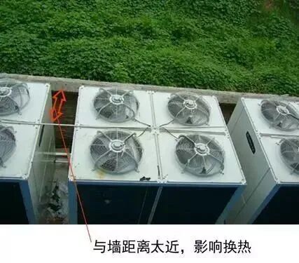

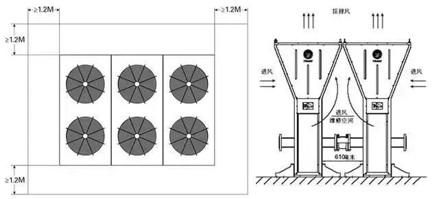

主机安装还有考虑与周围物体的距离,距离太近会影响换热。总体要求是通风良好、有足够的维修空间。
这个案例说明机组与房顶距离太近,造成排出的热空气形成循环,结果会导致出现高压保护。
规范要求距离房顶不小于3米,距离前后物体不小于2米,机组之间不小于1米。

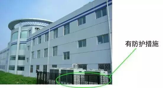

另外,要求机组有一定的防护措施,以防人为破坏。

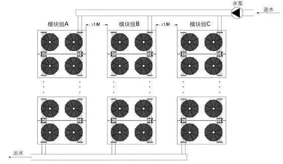

多模块组合示意(同程联接):
注:多模块组合每组最多不超过8台,不允许异程连接。
单模块组合示意(同程联接):
注:单模块组合同程连接最多不超过8台。
注:单模块组合异程连接最多不超过4台。

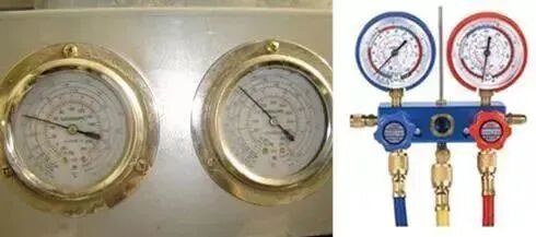

主机泄漏检查:
系统平衡压力一般与环境温度下对应的饱和压力接近。机组就位后还应进行逐级泄漏检查,方法是:观察机组上自带的压力表或用复合压力表测量系统的平衡压力,要求与环境温度下对应的饱和压力接近。我们给出下面一个对应表:
这是R22的饱和压力表,比如说现在环境温度是35℃,压力表的读数应该就是12.5公斤,只要接近这个读数就说明主机没有泄漏,如果低于这个数值较多,比如11.5公斤,就说明系统可能有泄漏,需要检漏。

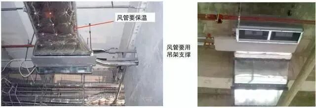

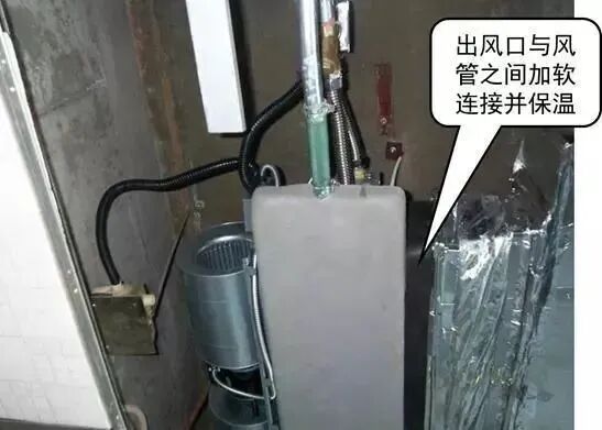

风管安装

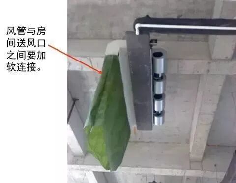

风管与房间送风口之间要加软连接,既减振又便于安装。
出风口与风管之间要加50~200mm的软连接并保温。
风管水平安装,直径或长边尺寸小于等于400mm,间距不应大于4m;大于400mm,不大于3m。
风管垂直安装,间距不应大于4m,单根直管至少应有两个固定点。

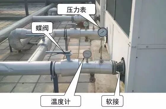

主机进、出水口:
主机进、出水口安装软接、压力表、温度计、蝶阀。

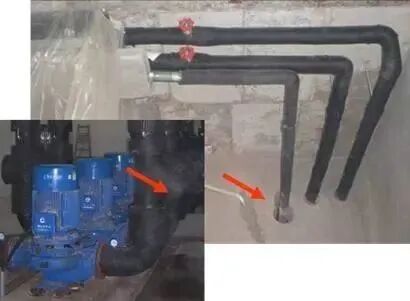

水泵:

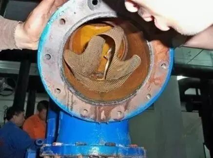

水泵的安装相对复杂,主要目的是保证水泵正常工作并且便于检修。在其前后安装的零部件较多,形成标准的组件,包括手动截止阀、Y型过滤器、软接头、压力表、止回阀等。
1、水泵前后安装软接头;
2、水泵进口的软接前安装Y型过滤器; 3、水泵下方安装减震器。 这个实例中安装了过滤器,软接,减振橡胶。再总结一下:水泵前后安装软接头,水泵进口的软接前安装Y型过滤器,在水泵的下方安装减震器。
5、水泵出口装止回阀;
6、水泵组件前后安装蝶阀。 在水泵的出口安装止回阀,在水泵组件前后安装蝶阀方便维修。 膨胀水箱:

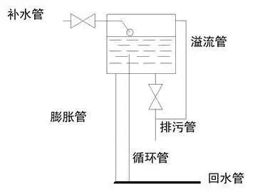

膨胀水箱是让水系统能够适应因水温变化引起的体积膨胀,稳定水压,使水系统稳定工作的重要装置,它由补水管、膨胀管、溢流管、排污管、以及防冻用的循环管。利用膨胀管与循环管之间的微压差使水形成微循环达到防冻的目的。
在安装上要注意: 1、水箱要比系统最高点至少高1米; 2、水箱安装在水泵的吸入侧,也就是回水管一侧以便将补水吸入; 3、在冬季寒冷地区要增加防冻措施。

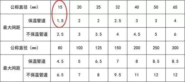

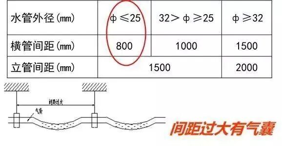

为了将主机、风机盘管以及辅助设备连接起来,就要进行水管施工。这项工作主要包括:吊、支架安装、管道连接、管道试压、管道清洗、排水管安装及试水、管道保温及防护。 管道支、吊架:
管道施工需要安装支架或吊架,为了使管道固定可靠不变形,吊架的间距就要按规范施工。
钢管管道支、吊架的最大间距(m):
这是钢管的支吊架安装规范,我们常用的DN15的供水管,吊架的间距不大于1.5米。
排水管吊架间距(m):
排水管一般是塑料管,吊架的间距比较小,比如25mm以下的间距不大于800mm,间距过大气囊产生。

管道清洗:
管道试压后要对管道进行清洗,管道清洗的方法是,首先应将止回阀的阀芯等拆除,待清洗完成后复位;第二清洗以出水口水色和透明度与入口目测一致为合格;第三,清洗完成后,清理过滤网并检查是否损坏;第四,再循环试运行2小时以上,且水质正常后才能与空调设备相贯通。需要注意的是:清洗时也必须使主机和风机盘管与管道分隔。

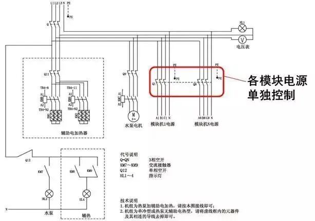

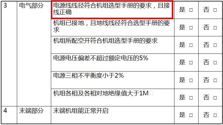

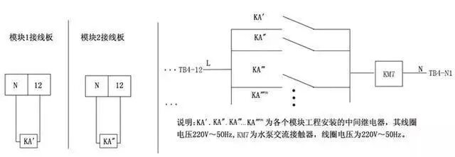

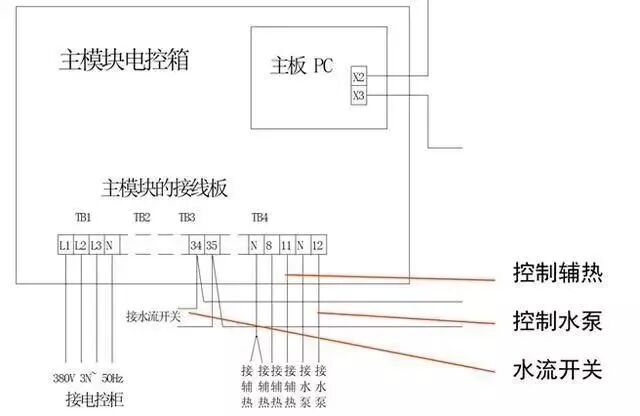

电源线:
模块机电源线规格按照说明书要求选取,工程上还需要专门制作一个电气箱,用来安装辅助电加热和水泵的交流接触器。各模块电源是单独控制的,方便机组管理及维修。
水泵的控制:
不论哪个模块工作,水泵都是工作的。
通讯线:
模块间通讯线串接起来。
主模块的这几个端子分别控制辅助电加热、水泵,还有连接水流开关。

第三,水路清洗时,必须将机组旁通,以免污水进入机组; 第四,冬季不用时,要将系统内的水放掉防止冻坏管道。 第五,冷冻水泵的流量及扬程要足够,防止机组压力异常而保护。 第六,电源线、空开的按选型手册选取,避免过流保护及安全隐患。
