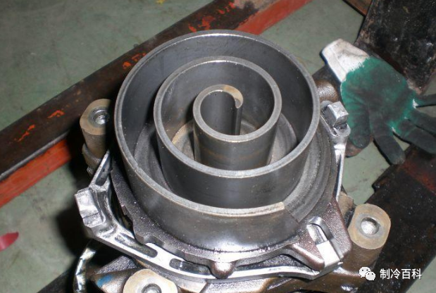

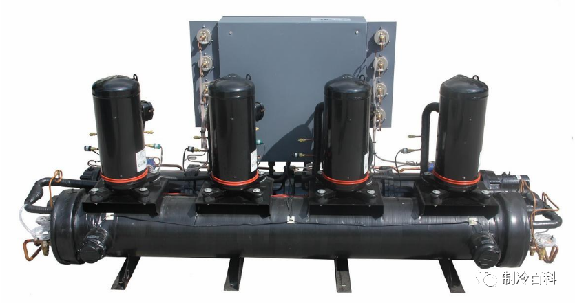

低温冷水机组很多使用原装进口涡旋式压缩机,因此,很多客户也称之为涡旋式冷水机。冷水机在运行过程中,往往会因为各种问题导致压缩机出现烧毁、液击等现象。
低温冷水机组压缩机出现液击情况可导致涡旋盘损坏,液击故障现象一般表现为能听到压缩机内部明显的金属撞击声,这是涡旋盘被击碎后的金属碎片相互撞击或与压缩机壳体撞击的声音。
出现液击主要有以下种情况:
一、开机的瞬间有大量的制冷剂液体进入压缩机,或压缩机没有预热;
二、蒸发器流量不够(节发负荷减小),压缩机有回液现象;
三、机组热泵运行除霜不好,大量液体制冷剂没有蒸发就进入压缩机
四、四通阀换向瞬间蒸发器内的液体进入压缩机导致。
那我们该如何解决液击或回液的问题呢?
1、管路设计上要避免开机时液态制冷剂进入压缩机,尤其是充注量比较大的制冷系统。在压缩机吸气口增加气液分离器是解决这个问题的有效办法,尤其是在采用逆循环热气除霜的热泵机组中。
2、开机前,对冷水机压缩机的油腔进行足够长时间预热可以有效避免大量制冷剂积存于润滑油中。对于防止液击也有一定作用。
3、水系统流量保护不可缺少,这样当水流量不够时起到保护压缩机的作用,以名师机组有回液现象或是严重时冻坏蒸发器。
4、制冷压缩机启动前先要预热,预热的原因在本文尾部有详细说明。
