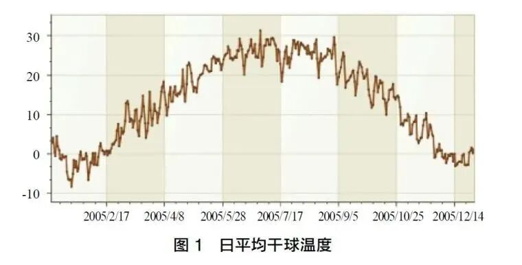

1)石家庄全年供冷季节气象参数导入:日平均干球温度
见图1。

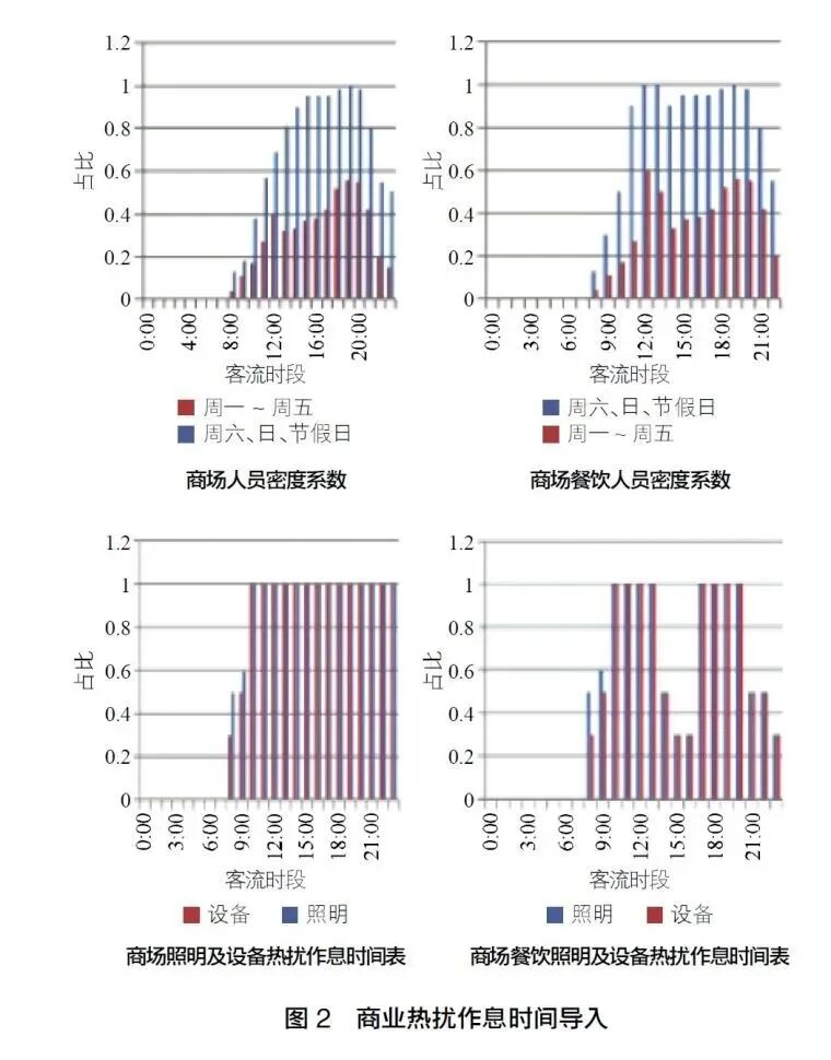

3)商业热扰作息时间导入
见图2。

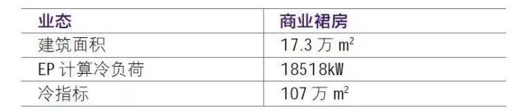

  • 软件计算结果,见表1;
表一,软件计算结果

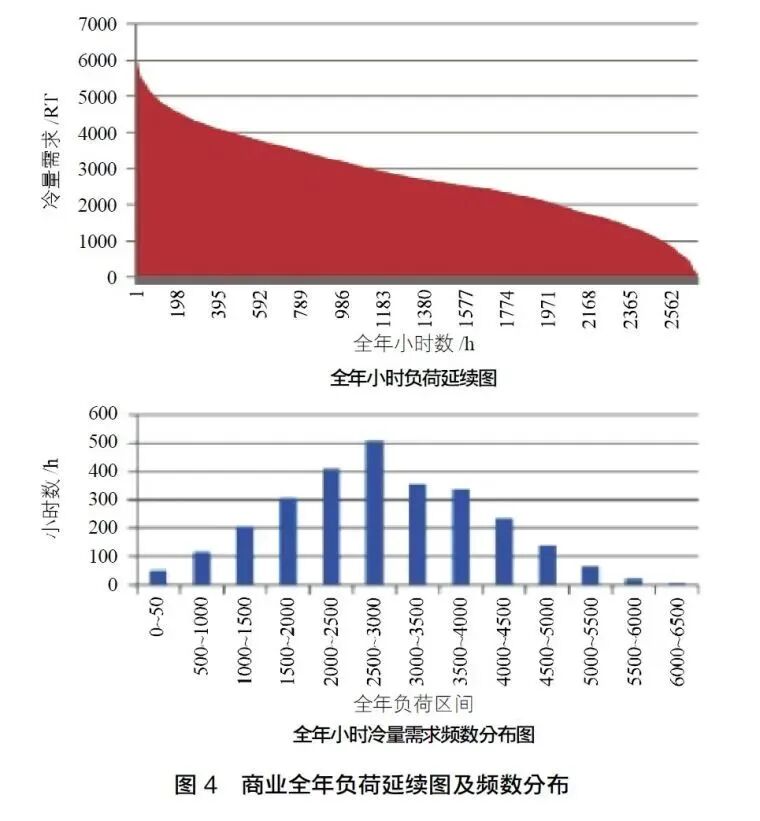

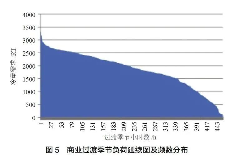

  • 商业过渡季节负荷延续图及频数分布,见图5。
    从表1、图3看出,石家庄万象城商场夏季典型日负荷尖峰出现在17:00 左右,最大负荷约为18518kW。
    从图4、图5看出,在4月15日~5月15日,商业空调运行总小时数443小时。其中过渡季尖峰负荷为3335RT,占全年峰值负荷65%。极低负荷,低于160T的小时数一共为8小时,低于200RT为9小时,基本可忽略。

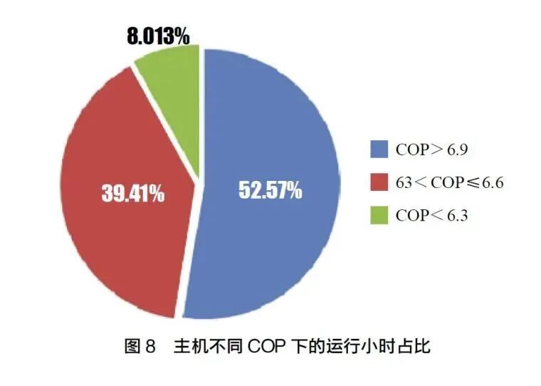

    方案一:3台1400RT(10KV)离心式水冷冷水机组+2台500RT(380V)离心式水冷冷水机组。冷水机组开机策略见图6,机组不同负荷率下综合能效比,
见图7;
主机不同COP下的运行小时占比,见图8。
经上述分析,机组在至少52.6%以上的时间综合COP大于6.6。

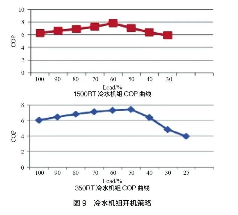

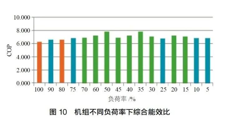

    方案二:3台1500RT(10KV)离心式水冷冷水机组+2台350RT(380V)螺杆式水冷冷水机组。冷水机组开机策略见图9。
机组不同负荷率下综合能效比,见图10;

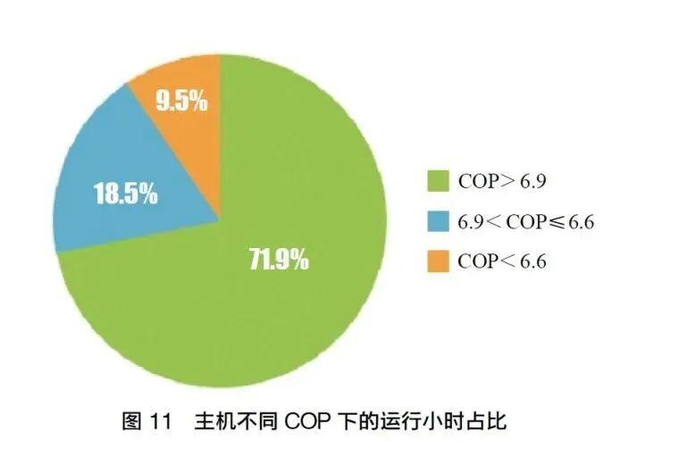

主机不同COP下的运行小时占比,见图11。
经上述分析,机组在至少71.9%以上的时间综合COP大于6.6。
5. 总结
    两个方案冷站能效比数值相差不大;350RT螺杆机部分负荷性能优于500RT离心机,在过渡季节和夜间小负荷时运行优势较大,喘振风险低,对运营十分有利;从集采价格来说,500RT离心机的价格比350RT螺杆机价格略贵。基于以上比对研究,本工程采用方案二。
