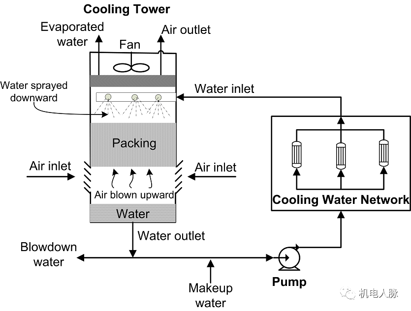

冷却塔是利用空气同水的接触(直接或间接)来冷却水的设备。冷却水循环以水为循环冷却剂,从一个系统中吸收热量并排放至大气中。
本文主要介绍冷却塔的设计与选型及降噪处理,帮助大家更深刻了解冷却塔。

冷却塔噪声来源包括风机、落水、水泵以及电机。

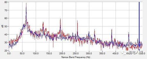

#1风机噪声
风机噪声来源有两种,包括宽频的空气湍流噪声(中频到高频)以及叶片旋转噪声(低频)。
可以通过安装消声器或声屏障来处理。
湍流噪声的声强与气流相对速度的六次方成正比,也与叶片形状等有关,具有连续的频谱特性。
旋转噪声是叶片旋转时形成脉动产生的,它与叶片数、气体流量、静压等有关,它的频谱呈窄带的低、中频特性。

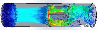

风机噪声治理
在排风口安装消声装置。
消音器选择非常重要,一般消音器对中低频噪音效果不明显,抗性消音器治理效果好,但频率选择性十分强,所以一般选择阻抗复合式消音器。
阻抗复合消音器是指将声吸收和声反射恰当地组合起来的消音器。它既有阻性消音器可消除中、高频噪声的特性,也具有抗性消音器可消除低、中频噪声的特性,整体具有宽频带的消声效果。

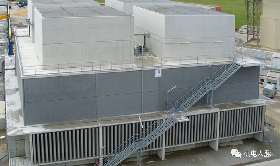

#2淋水噪声
淋水噪声是冷却塔的淋水装置下落水时与塔体地盘中积水撞击产生,其噪声级与落水高度、单位时间内的水流量有关。
淋水噪声一般仅次于风机噪声,且呈高频特性,当风机噪声降低时,淋水噪声则凸显出来。
可以采用声屏障来处理。

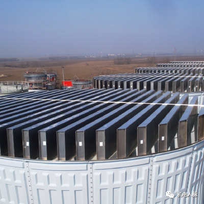

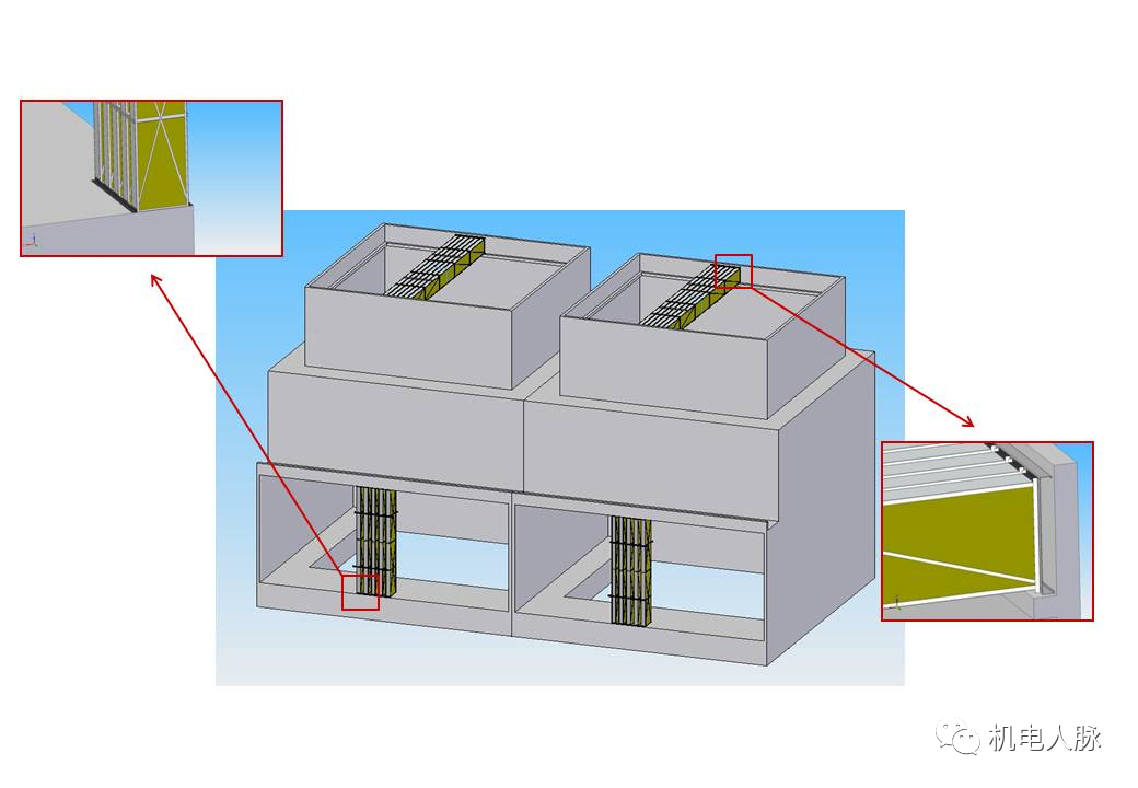

进风口安装消声装置或隔声屏障

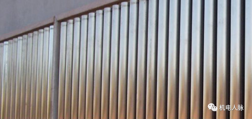

安装隔声屏障时主要注意的是隔声屏障离冷却塔百叶进风口的距离在1m左右以保冷却塔换气进风口不受阻,不影响冷却塔冷却效果更好。
为防止噪声绕射而影响消声导流片的声学效果,可以在消声导流片附近安装一定长度的声屏障,起到辅助降噪作用。
治理相对容易,但要注意隔音治理同时避免影响散热性能的发挥,虽然消音器和消声百叶可以大幅降噪,但要合理设计,及设计时要综合考虑散热性能和动力性能。
结构不合理就达不到降噪目的,流阻太大会影响冷却塔工作,降低制冷能力;动力性能设计不好也会增加阻力,甚至会产生混响噪声,所以治理过程中要综合考虑。
也可以采用安装消声填料等措施来解决。

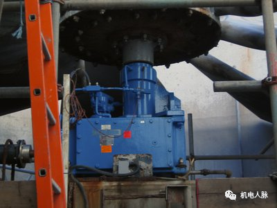

#3减速机和电机噪声
减速机和电机噪声主要是齿轮啮合时产生的噪声;电机噪声则包括电磁噪声和机械噪声,此两类噪声对周围环境影响一般可以忽略。
可以更换低噪声、变频电机来治理。

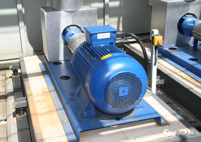

#4水泵噪声
冷却塔配套的循环水泵一般布置在冷却塔附近,时常和水管共振发出高频噪声,较大功率水泵运行时振动则会产生固体声。噪声与振动某一类型较强时,即需要和冷却塔一起治理。
