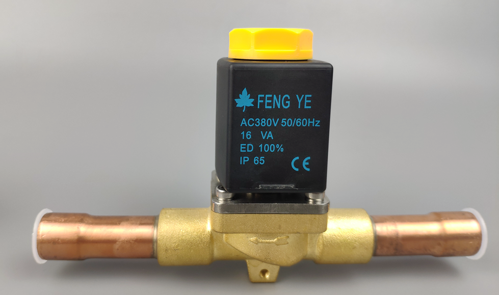

一、电磁阀的介绍与原理
1、电磁阀的组成
电磁阀是制冷系统中控制制冷剂自动通、断的阀门。电磁阀可分为直接作用式和间接作用式两种,用于商业制冷设备中的电磁阀一般为直接作用式。
电磁阀由阀体和电磁头两部分组成,一般都是直动式的,所谓的直接启闭式电磁阀,也就是利用电磁头中的衔铁直接控制阀孔的启闭,孔径一般在6-22mm之间。
2、电磁阀的作用与工作原理
制冷系统分高压和低压,液态和气态,为了防止压缩机停机后高压液态的制冷剂对压缩机形成冲击,故采用电磁阀来保护,当压缩机启动前系统压力处于平衡的状态所以不存在冲击,这时电磁阀供电打开压缩机启动,制冷剂循环制冷。
当要停机时压缩机断电或停止后电磁阀快速断电截止,高压侧的制冷剂不会反方向回到压缩机,而是通过循环的方向通过压缩机,慢慢的整个制冷系统有与压缩机的停止压力慢慢的恢复平衡。
工作原理:当制冷设备启动时,电磁线圈产生电磁力把阀门打开,电磁头中的线圈通电时,线圈与衔铁产生感应磁场,衔铁带动阀针上移,阀孔被打开,流体正常流动。当达到设定温度时,电磁头中线圈断电时,磁场消失,衔铁靠自雨和弹簧力下落,阀针将阀孔关闭,流体停止流动。
电磁阀的选用一般应根据系统的流量选择合适接管口径的电磁阀,同时还要考虑其工作电压、适用的环境温度、工作压力等参数要求。在进行电磁阀安装时,电磁阀的阀体应与管道垂直,以保证电磁阀阀芯能轻松地上下运动。

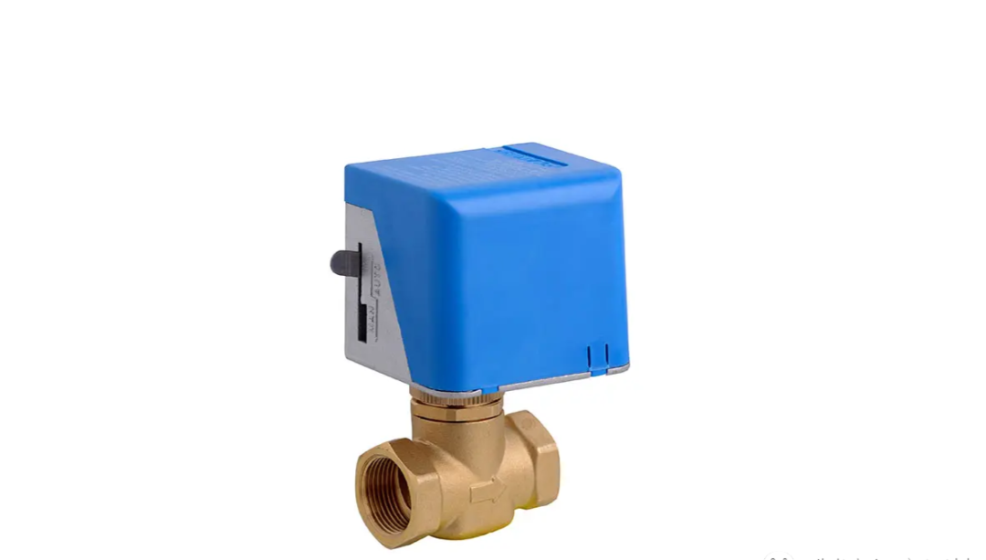

二、电动阀的介绍与原理
电动阀分两种,一种为角行程电动阀,由角行程的电动执行器配合角行程的阀使用,实现阀门90度以内旋控制管道流体通断;另一种为直行程电动阀:由直行程的电动执行器配合直行程的阀使用,实现阀板上下动作控制管道流体通断。通常在自动化程度较高的设备上配套使用。
电动阀通常由电动执行机构和阀门连接起来,经过安装调试后成为电动阀。电动阀使用电能作为动力来接通电动执行机构驱动阀门,实现阀门的开关、调节动作。从而达到对管道介质的开关或是调节目的。
电动阀的驱动装置为可逆的电动马达,通过马达一定时间的转动来驱动阀芯控制阀门,采用AI模拟信号控制,可以对管道介质的流量进行调节,在特定的管道环境中也能改用数字信号控制。
三、电动阀与电磁阀的差异
1、电磁阀有优秀的防泄漏性能,启闭迅速,功率小,适合在一些腐蚀、毒性等化学物质管道中作为切断截止使用;电动阀多数用于管道流量的调节,正常安装在送风制冷管道的出气口处,还能用在液体管道中,在酒水饮料生产的罐装管道和污水处理管道等管路中应用很广。
2、电磁阀用于液体和气体管路的开关控制,是两位DO控制。一般用于小型管道的控制。电动阀用于液体、气体和风系统管道介质流量的模拟量调节,是AI控制。在大型阀门和风系统的控制中也可以用电动阀做两位开关控制。
3、电磁阀只能用作开关量,是DO控制,只能用于小管道控制,常见于DN50及以下管道,往上就很少了;电动阀可以有AI反馈信号,可以由DO或AO控制,比较见于大管道和风阀等。
4、电磁阀通过线圈驱动,只能开或关,开关时动作时间短;电动阀的驱动一般是用电机,开或关动作完成需要一定的时间模拟量的,可以做调节。
5、电磁阀一般流通系数很小,而且工作压力差很小。比如一般25口径的电磁阀流通系数比15口径的电动球阀小很多。电磁阀的驱动是通过电磁线圈,比较容易被电压冲击损坏。相当于开关的作用,就是开和关2个作用。
6、电动阀的驱动一般是用电机,比较耐电压冲击。电磁阀是快开和快关的,一般用在小流量和小压力,要求开关频率大的地方电动阀反之。电动阀阀的开度可以控制,状态有开、关、半开半关,可以控制管道中介质的流量而电磁阀达不到这个要求。
7、电磁阀适合一特殊地工艺要求,比如泄漏、流体介质特殊等,价格较贵电动阀一般用于调节,也有开关量的,比如:风机盘管末端。
