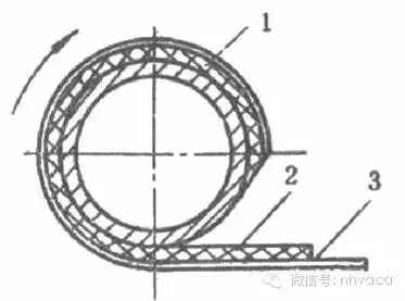

1.风管的规格 风管形有圆形(含椭圆)和矩形两种,金属风管按照成型方式分为板材对接的普通风管和带钢卷制螺旋焊风管; 螺旋缝钢板圆风管还可压扁成椭圆形,用来代替矩形风管。 螺旋缝钢板圆风管一般采用无法兰连接方式; 目前风管产品的规格已经标准化,并在全国范围内通用。

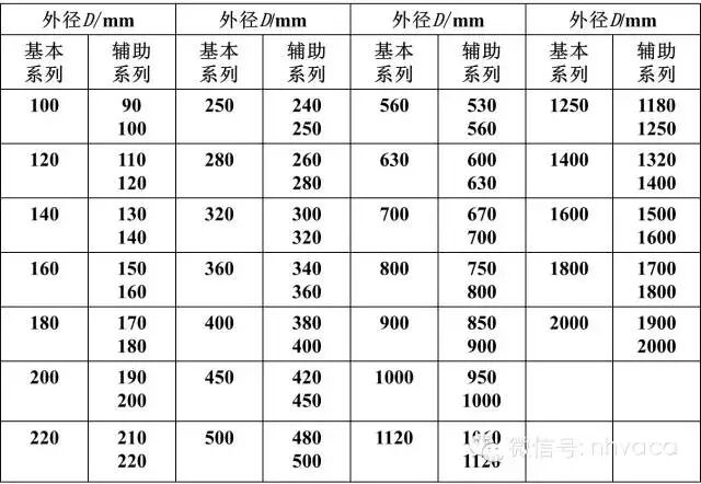

圆形通风管道统一规格
注:应优先选用基本系列。

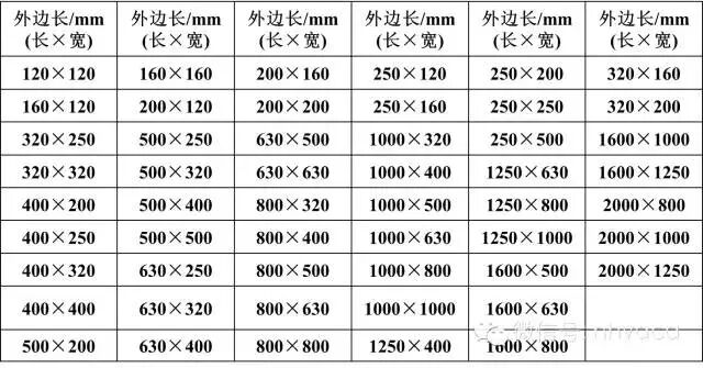

矩形通风管道统一规格

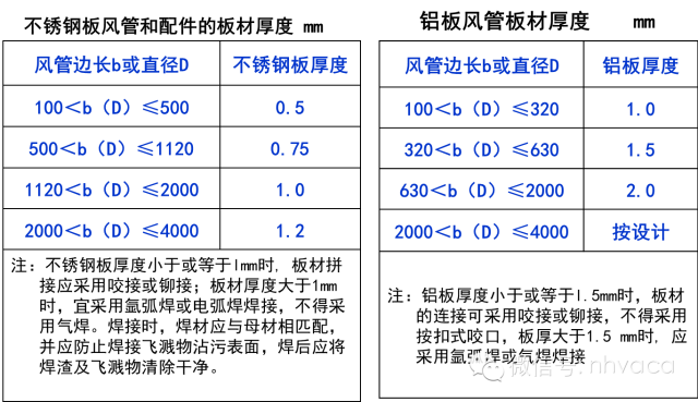

金属风管的板材厚度根据用途不同而不同
非金属风管的板材厚度

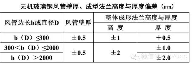

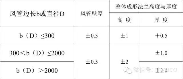

无机玻璃钢风管壁厚、成型法兰高度与厚度偏差(mm)

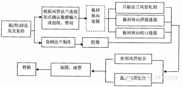

金属风道的制作工序

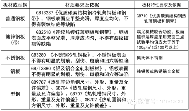

1.金属风管板材及型钢的种类和特性要求
金属板材及型钢的种类、材质和特性要求

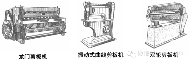

2.金属板材的剪切 1)手工剪切常用的工具有直剪刀、弯剪刀、侧刀剪和手动滚轮剪刀等,可依板材厚度及剪切图形情况适当选用。 2)剪切厚度在1.2mm以下。

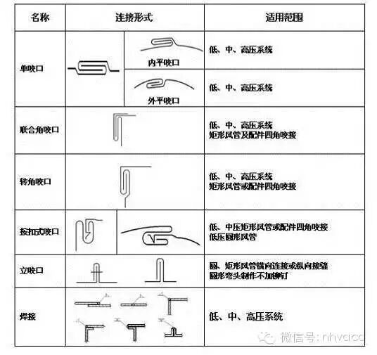

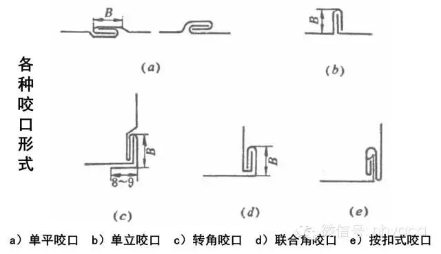

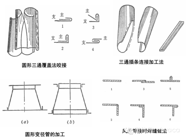

(1)咬口连接

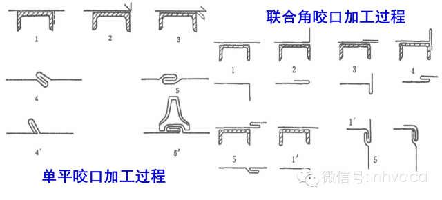

把需要相互结合的两个板边折成能互相咬合的各种钩形,适用于厚度≤1.2mm的薄钢板、厚度≤1.0mm的不锈钢板和厚度≤1.2mm的铝板。
其咬口形式有:
单平咬口:用于板材的拼接缝和圆风管纵向的闭合缝,以及严密性要求不高的制品接缝。
单立咬口:用于圆风管端头环向接缝,如圆形弯头、圆形来回弯各管节间的接缝。
转角咬口:用于矩形风管及配件的纵向接缝和矩形弯管、三通的转角缝连接。
联合角咬口:也叫包角咬口,咬口缝处于矩形管角边上,用途同转角咬口。应用在有曲率的矩形弯管的角缝连接更为合适。
按扣式咬口:适用于矩形风管和配件的转角闭合缝。一侧的板边加工成有凸扣的插口,另一侧板边加工成折边带有倒钩状的承口,安装时将插口插入承口即可组合成接缝:这种咬口的特点是咬合紧密,运行可靠。
目前咬口多采用机械加工。
风管和配件的咬口宽度和板材厚度有关,应符合有关规定。
单平咬口加工过程和联合角咬口加工过程

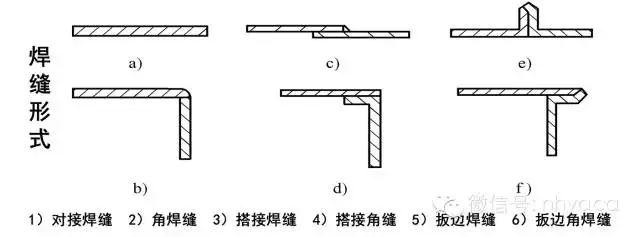

(2)焊接-钢板>1.2mm,不锈钢>0.7mm,铝板 >1.5mm
常用的焊接方法有气焊(氧-乙炔焊)、电焊或接触焊,对镀锌钢板则用锡焊加强咬口接缝的严密性。
常用的焊缝形式有对接缝、角缝、搭接缝、搭接角缝、扳边缝、扳边角缝等。板材的拼接缝、横向缝或纵向闭合缝可采用对接焊缝;矩形风管和配件的转角采用角焊缝;矩形风管和配件及较薄板材拼接时,采用搭接缝、扳边角缝和扳边焊缝。
镀锌钢板的锡焊仅作咬口的配合使用,以加强咬口缝的严密度。锡焊用的烙铁或电烙铁、锡焊膏、盐酸或氯化锌等用具和涂料必须齐备,锡焊必须严格进行接缝处的除锈,方可焊接牢固。
氩弧焊接,氩弧焊接由于有氩气保护了被焊接的板材,故熔焊接头有很高的强度和耐腐蚀性能,且由于加热量集中,热影响区小,板材焊接后不易发生变形,因此更适于不锈钢板及铝板的焊接。
所有焊接的焊缝表面应平整均匀,不应有烧穿、裂缝、结瘤等缺陷,以符合焊接质量要求。

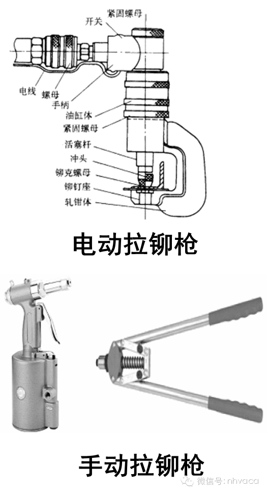

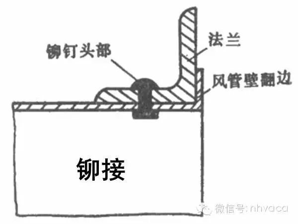

(3)铆接 铆接主要用于风管、部件或配件与法兰的连接。是将要连接的板材翻边搭接,用铆钉穿连并铆合在一起的连接。如下图所示”。
铆接在管壁厚度d≤1.5mm时,常采用翻边铆接,为避免管外侧受力后产生脱落,铆接部位应在法兰外侧。
铆接直径应为板厚的2倍,但不得小于3mm,其净长度L=2δ+1.5~2dmm。D为铆钉直径,δ为连接钢板的厚度,铆钉与铆钉之间的中心距一般为40~l00mm,铆钉孔中心到板边的距离应保持(3~4) d。
手工铆接时,先把板材与角钢划好线,以确定铆钉位置,再按铆钉直径用手电钻打铆钉孔,把铆钉自内向外穿过,垫好垫铁,用钢制方锤打堆钉尾,再用罩模罩上把钉尾打成半圆形的钉帽。这种方法工序较多,工效低,锤打噪声大,工人劳动强度大。
手提电动液压铆接钳是一种效果良好的铆接机械。
由液压系统、电气系统、铆钉弓钳三部分组成,如下图所示。
按动手钳上的电钮,使压力油进入软管注入工作油罐,罐内活塞迅速伸出使铆钉顶穿铁皮实现冲孔。
铆接完成后,松开按钮,活塞杆复位。整个操作过程平均为2.2s。使用铆接钳工效高,省力,操作简便,穿孔、铆接一次完成,噪声很小,质量很高。

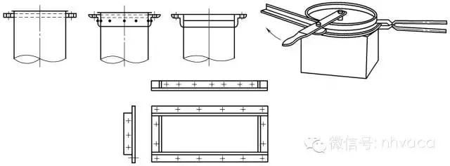

法兰有圆形和矩形两种。在通风和空调系统中,法兰用于风管与风管、风管与配件、部件之间的延长连接,同时对风管整体有一定的加固作用,使安装和维修都很方便。
法兰用角钢、扁钢加工制成。随着风管及风管配件、部件的定型化,其连接件法兰也已定型化。表中列出了圆形和矩形风管法兰的标准规格及定型尺寸,可做加工预制的依据。

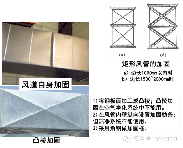

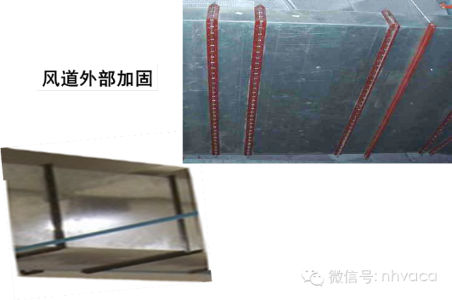

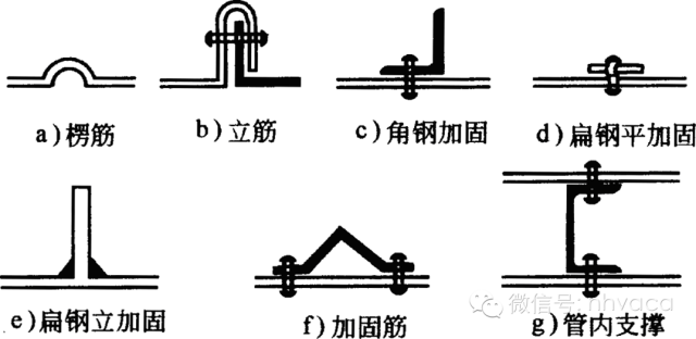

5.金属风管的加固
风道加固的目的是在不改变风管板材厚度以及保持风管截面形状不发生变化情况下,增加管道强度。
风管的加固可采用楞筋、立筋、角钢(内、外加固)、扁钢、加固筋和管内支撑等形式。
风管的加固方式
⑴ 形直风管的加工与加固 圆形直风管制作长度按系统加工安装草图考虑运输及安装方便、板材的标准规格、节省材料等因素综合确定,一般不宜超过4m。 圆形风管本身强度较高,一般不再考虑风管自身的加固。
当直径大于700mm,两端法兰间距较大时,每隔1.2m左右,加设一道25×4的扁钢加固圈,用铆钉固定在风管上。
⑵ 矩形风管的加工与加固 矩形直风管在下料后,即可进行加工制作;
当风管周边总长小于板材标准宽度,即用整张钢板宽度折边成型时,可只设一个角咬口;
当板材宽度小于风管周长,大于周长一半时,可设两个角咬口;当风管周长很大时,可在风管四个角分别设四个角咬口。 矩形风管三种加固方法

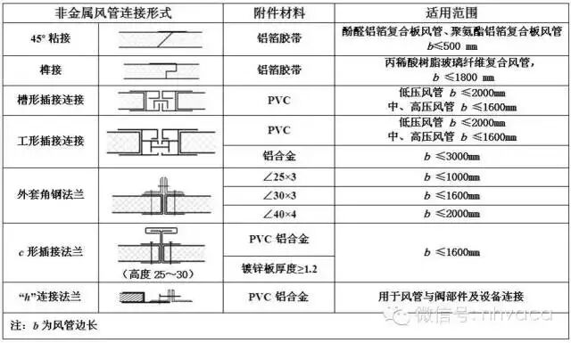

非金属矩形风管连接形式及适用范围

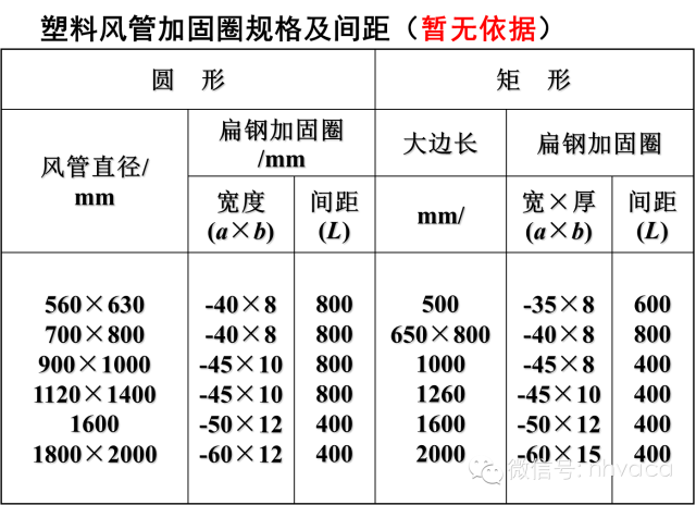

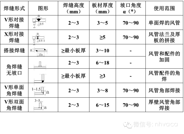

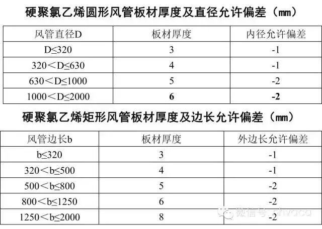

(一)硬聚氯乙烯塑料风管及配件的加工制作 (强规):非金属风管材料的燃烧性能应符合现行国家标准《建筑材料燃烧性能分级方法》GB8624规定的不燃A级或难燃B1的规定。 硬聚氯乙烯风管的加工过程:划线-剪切-打坡口-加热-成型(折方或卷圆)-焊接-装配法兰。  1. 板材划线    2.板材切割  3.板材打坡口  4.风管及配件加热成型

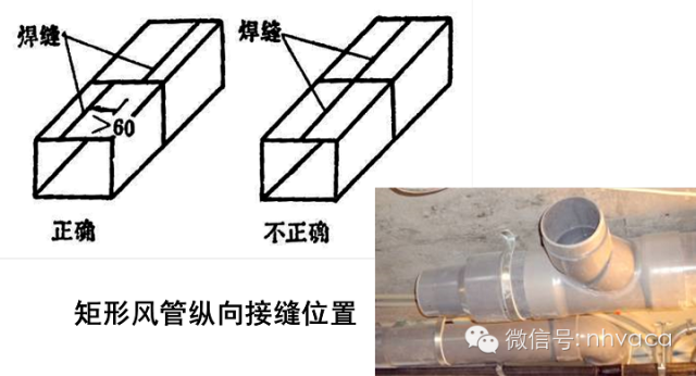

圆形、矩形风管在延长连接组合时,其纵向接缝应错开,如下图所示。
矩形风管的四角可采用煨角或焊接连接的方法。当采用煨角时,纵向焊缝距煨角处宜大于80mm。

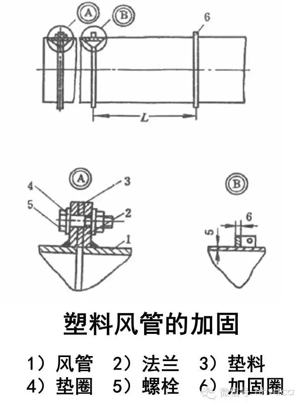

风管与法兰连接应采用焊接,法兰端面应垂直于风管轴线。直径或边长大于500mm的风管与法兰的连接处,宜均匀设置三角支撑加强板,加强板间距不得大于450mm。
边长大于或等于630mm焊接成型的、边长大于或等于800mm煨角成形的或管段长度大于1200mm的风管,应焊接加固框或加固筋,加固框的规格宜与法兰相同。
硬聚氯乙烯板焊缝形式、坡口尺寸及使用范围

(1)制作要求: 1)无机玻璃钢风管及其部件的规格、尺寸必须符合设计要求; 2)玻璃丝布应保持干燥清洁,不含蜡,玻璃丝布的铺置接缝应错开,无重叠现象。 3)玻璃丝布的层数和壁厚应符合《通风管道技术规程》JGJ141-2004的表3.7.9要求; 4)玻璃钢风管及配件的内表面应平整光滑,外表面应整齐美观,厚度均匀,边缘无毛刺,不得有气泡、分层、外露玻璃丝布的现象,固化度应达到90%以上; 5)无机玻璃钢风管的法兰平面应与风管轴线成90°; 6)无机玻璃钢风管的厚度、法兰高度与厚度的偏差尺寸允许公差参见下表。

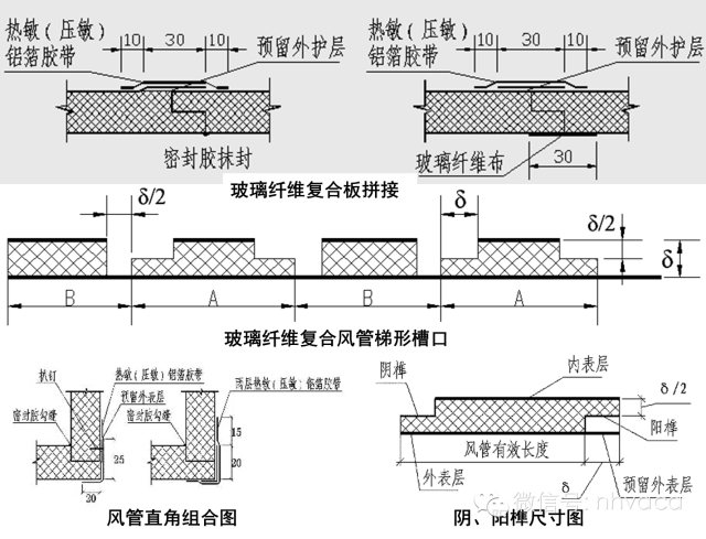

二、 玻璃纤维复合风管的制作
玻璃纤维复合板内、外表面层与玻璃纤维绝热材料粘结应牢固,复合板表面应能防止纤维脱落。风管内壁采用涂层材料时,其材料应符合对人体无害的卫生规定。
风管内表面层的玻璃纤维布应是无碱或中碱性材料,并符合现行国家标准《无碱玻璃纤维、无捻粗纱布》JC/T281的规定。内表面玻璃纤维布不得有断丝、断裂等缺陷。
风管宜采用整板材料制作。板材拼接时应在结合口处涂满胶液并紧密粘合;外表面拼缝处预留宽30mm的外护层涂胶密封后,用一层大于或等于50mm宽热(压)敏铝箔胶带粘贴密封。接缝处单边粘贴宽度不应小于20mm。内表面拼缝处可用一层大于或等于30mm宽铝箔复合玻璃纤维布粘贴密封或采用胶粘剂抹缝。

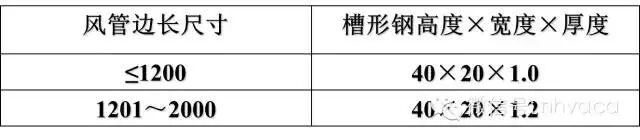

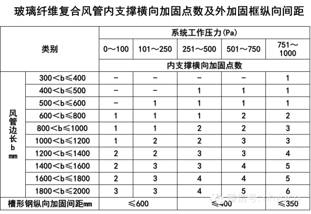

玻璃纤维复合风管外加固槽形钢规格(mm)

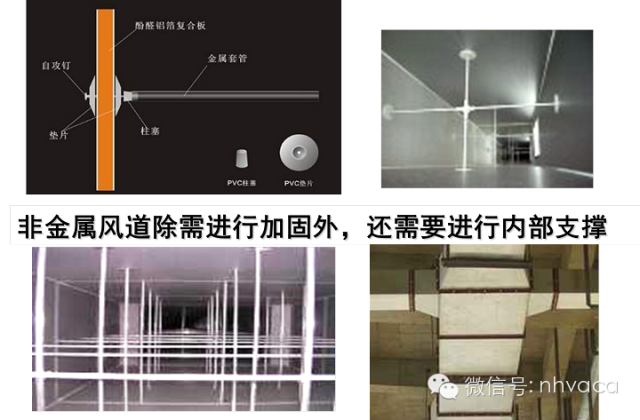

风管加固内支撑件和管外壁加固件的螺栓穿过管壁处应进行密封处理。

非金属风管的加固与支撑

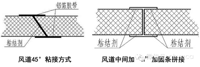

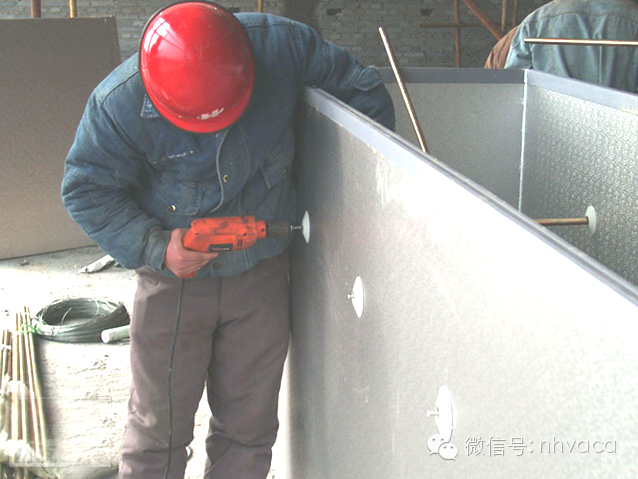

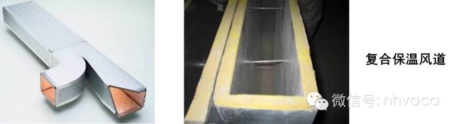

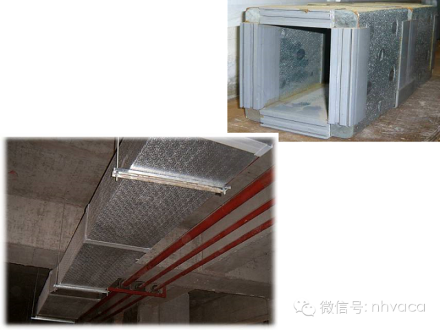

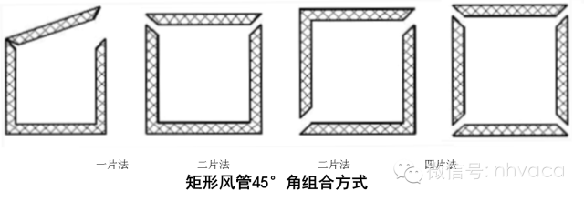

2.酚醛铝箔复合风管和聚氨酯铝箔复合保温风管
当风管边长小于等于1600mm时,宜采用45°角形槽口处直接粘接,并在粘接缝处两侧粘贴铝箔胶带;
边长大于1600mm时,应采用“H”形PVC或铝合金加固条在90°角槽口处拼接,拼接处应涂胶粘剂粘合。
复合板板材切割应使专用刀具,切口应平直。
风管管板组合前应清除油渍、水渍、灰尘,组合可采用一片法、两片法或四片法形式。
组合时应采用45°角切口处应均匀涂满胶剂粘合,粘结缝应平整,不得有歪扭、错位、局部开裂等缺陷。
铝箔胶带粘贴时,其接缝处单边粘贴宽度不应小于20mm,风管内角缝应采用密封材料封堵;
外角缝铝箔断开处,应采用铝箔胶带封贴,PVC连接件的燃烧等级应为难燃B1级,其壁厚应大于等于1.5mm。

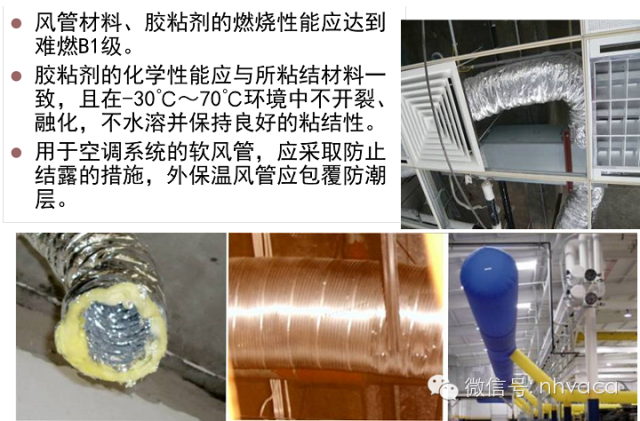

4.柔性风管
柔性风管也称软管,应选用防腐、不透气、不宜霉变的柔性材料制作。
金属圆形柔性风管,其壁厚应0.09mm~0.2mm。 铝箔聚酯膜复合柔性风管的壁厚应大于等于0.021mm,
钢丝表面应有防腐涂层;钢丝直径为0.96mm~1.42mm。
不同种类的柔性风管图片

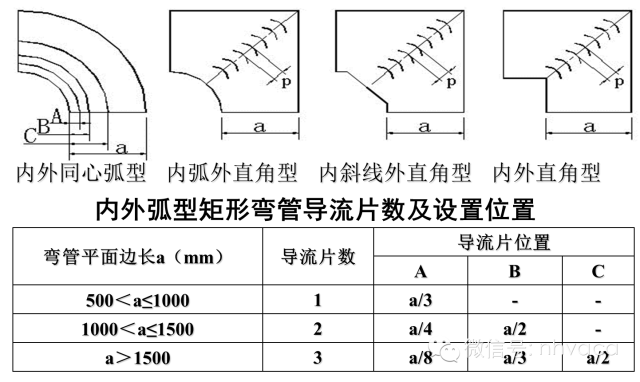

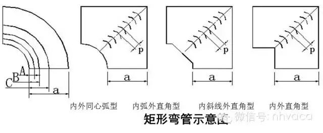

1.弯头 矩形弯管可按照内外同心弧型、内弧外直角型、内斜线外直角型及内外直角型几种方式制作,并应满足以下规定: 矩形弯管宜采用内外同心弧型。 弯管曲率半径宜为一个平面边长,圆弧应均匀; 矩形内外弧型弯管平面边长大于500mm,且内弧半径(r)与弯管平面边长(a)之比(r/a)小于或等于0.25时应设置导流片。

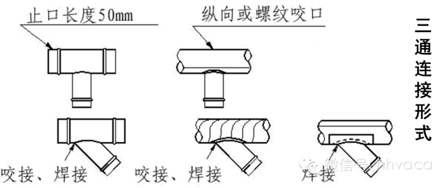

2.三通 圆形三通、四通、支管与总管夹角宜为15~60°,制作偏差应为3°。 插接式三通管段长度宜为2倍支管直径加100mm、支管长度不应小于200mm,止口长度宜为50mm。 三通连接宜采用焊接或咬按形式。

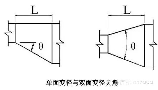

3.变径管 变径管单面变径的夹角θ宜小于30?,双面变径的夹角宜小于60?; 变径管可采用风管材料制作,也可使用帆布等软质材料与法兰圈制作。

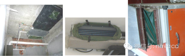

4.柔性短管-冷风管注意防结露 柔性短管多用于风管与设备的连接处,防止设备振动噪声通过风管传播扩散到通风空调系统。 当风管穿越建筑物沉降缝时,也应设置柔性短管,其长度视沉降缝宽度适当加长。 柔性短管常用帆布或人造革制作。

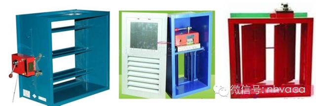

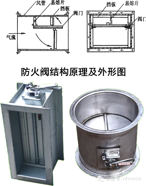

5.防火阀、排烟阀(口)的制作 防火阀是空调系统重要的安全装置,熔断关闭温度为70℃。 防火阀制作时,外壳钢板厚度不应小于2 mm,防止在火灾状态下外壳变形影响阀板关闭。 阀门轴承等可动部分必须用黄铜、青铜、不锈钢及镀锌钢件等耐腐蚀材料制作,以免在火灾时因锈蚀影响阀件动作而失灵。 防火阀的易熔片是关键部件,必须用正规产品制作,而不能用尼龙绳或胶片等代替。 易熔片的检查应在水浴中进行,其熔点温度与设计要求的允许偏差为-2。易熔片要安装在阀板的迎风侧。 制作完成后应做漏风检验,以保证阀板关闭严密,能有效地隔绝气流。
将防火阀、排烟阀以及调节阀的功能进行组合,就形成了防火调节阀,防火排烟阀、防火排烟调节阀。 防火调节阀可以对阀门开度进行调节,又可以作为防火阀使用,一阀两用,常被用在空调送风、排风系统中。 防火排烟阀,其工作原理是平时作为防火阀使用,70℃关闭,当需要启动进行排烟时,阀门受控再次打开进行排烟,并输出信号,联动排烟风机启动,当环境温度达到280℃时,排烟阀关闭,联动排烟风机停止。

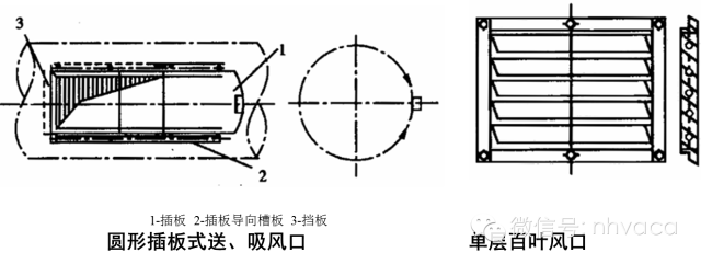

6.风阀的加工制作 风阀种类很多,有斜插阀、平插阀、密闭阀、蝶阀、多叶调节阀等。
