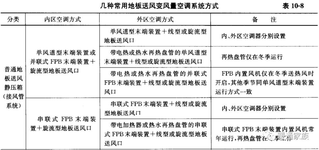

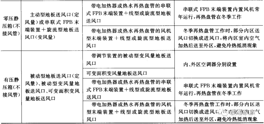

(1)地板送风变风量空调系统方式
儿种常用地板变风量送风空调系统方式见表10-8。
地板送风变风量空调系统种类繁多,设计人员必须根据空调区域内各温度控制区的负荷特性、末端装置与地板送风口的类型等因素进行权衡,选择合理的地板送风变风量空调系统。随着空调理念更新,更加节能和可靠的变风量新产品的不断出现,必将涌现出更多类型的地板送风变风量空调系统。

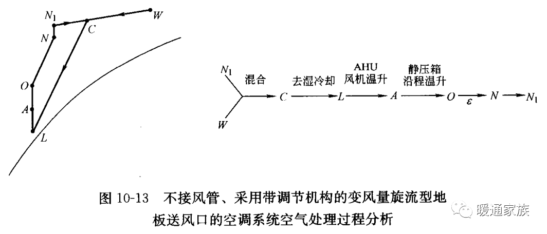

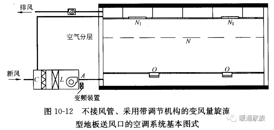

1)不接风管、采用带调节机构的变风量旋流型地板送风口的空调系统。该系统的基本图式见图10-12,空气处理过程的烩湿图表示见图10-13。
这种地板送风系统比较简单,系统送风温度较接近常温头部以上空调系统,变风量地板送风口的扩散性能较好,可适用于室内空调负荷较大的场合。

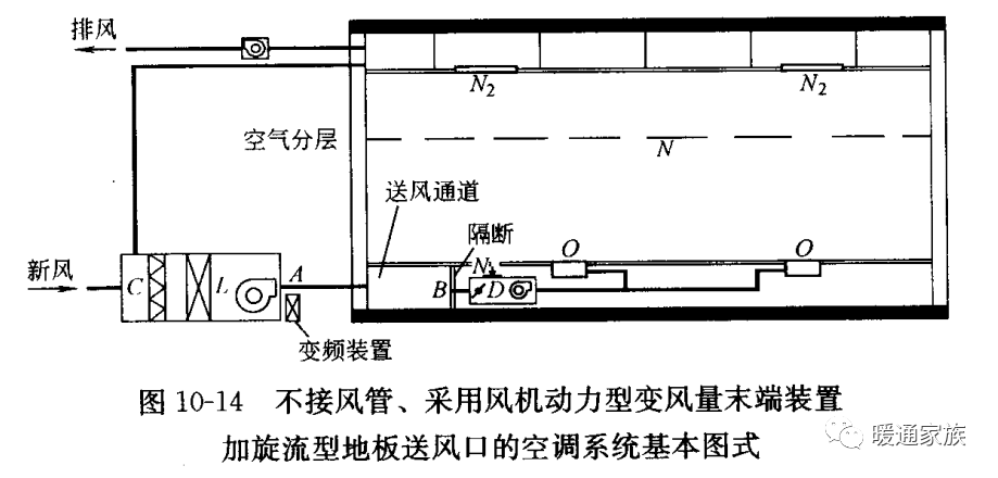

2)不接风管、采用风机动力型变风量末端加旋流型地板送风口的空调系统。该系统的基本图式见图10-14,空气处理过程的焙湿图表示见图10-15。
这种地板送风系统的送风温度比较低。一般用在冷负荷较大且变化比较迅速的外区。
串联式风机动力型变风量末端装置的内置风机也开始采用无刷直流电机,该电机的效率较高,风机散热引起的空气温升较小。当将串联式风机动力型变风量末端装置使用在外区时,一般在末端装置出风口处设置电加热器或热水再热盘管。
如将风机动力型变风量末端装置换成单风道型末端装置,则其空气处理过程如图10-13。

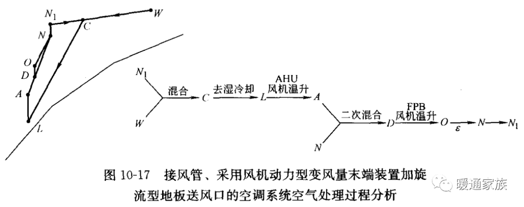

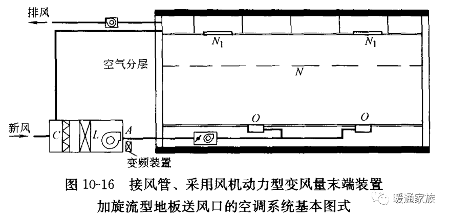

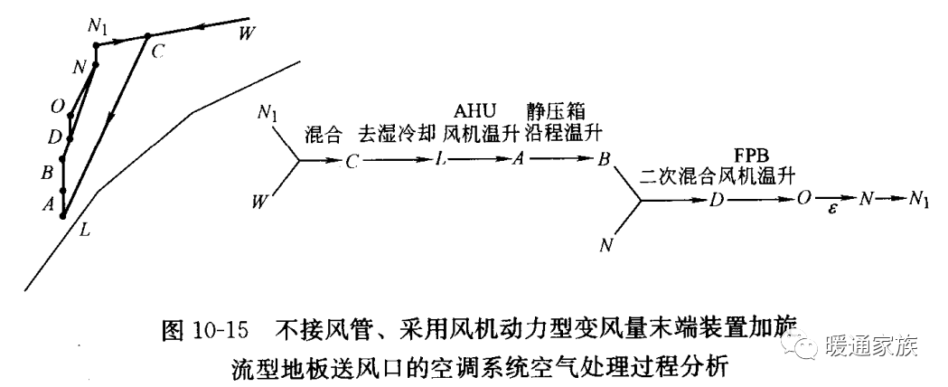

3)接风管、采用风机动力型变风量末端装置加旋流型地板送风口的空调系统。该系统的基本图式见图10-16,空气处理过程的烩湿图表示见图10-17。
这种变风量地板送风系统与头部以上变风量空调系统相似,有大量的送风管道与末端装置设置在架空地板静压箱内。系统送风温度可较低,甚至可采用低温一次风进行送风。一般情况下该系统用于负荷变化较大的外区或特殊区域。保冷良好的送风管避免了静压箱内空气温升和空气渗漏,但是,这种系统的灵活性较差。

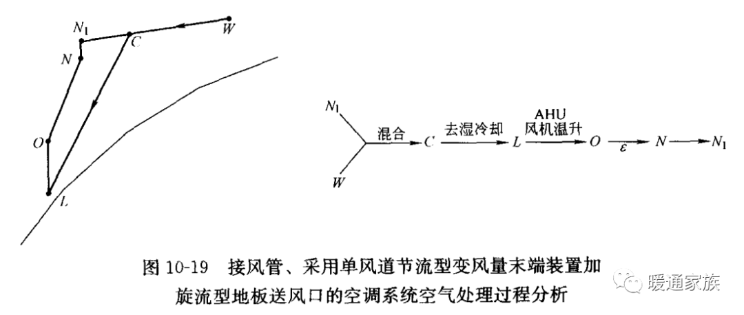

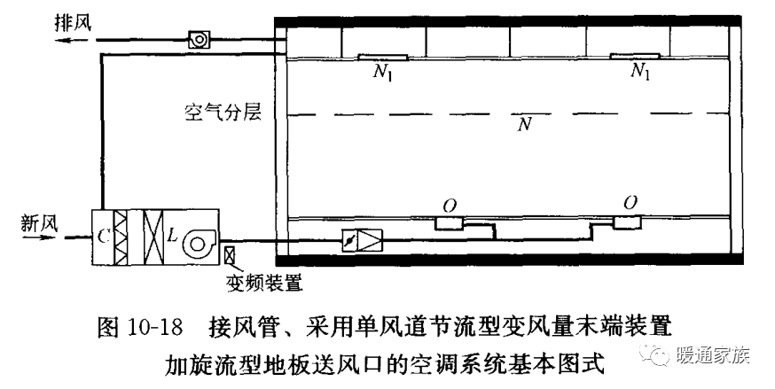

4)接风管、采用单风道型变风量末端装置加旋流型地板送风口的空调系统。该系统的基本图式见图10-18,空气处理过程的晗湿图表示见图10-19。
这种变风量地板送风系统与采用头部以上单风道型变风量空调系统相同。系统送风温度接近头部以上常温空调系统的送风温度。保冷风管避免了地板静压箱造成空气温升,架空地板静压箱可以是普通的地板静压箱,不存在静压箱的空气渗漏,无需对地板进行密封处理。缺点是这种系统的可变性和灵活性较差。
