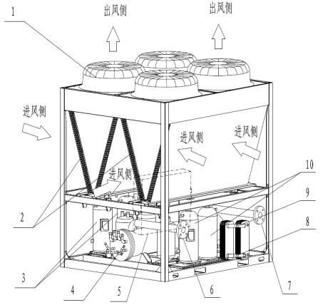

1、压缩机 2、四通阀 3、风侧换热器 4、单向阀 5、储液器 6、干燥过滤器 7、热力膨胀阀 8、干式蒸发器 9、汽液分离器 10、高压开关 11、排气温度探头 12、低压开关 13、环境温度探头 14、盘管温度探头 15、进水温度探头 16、出水温度探头

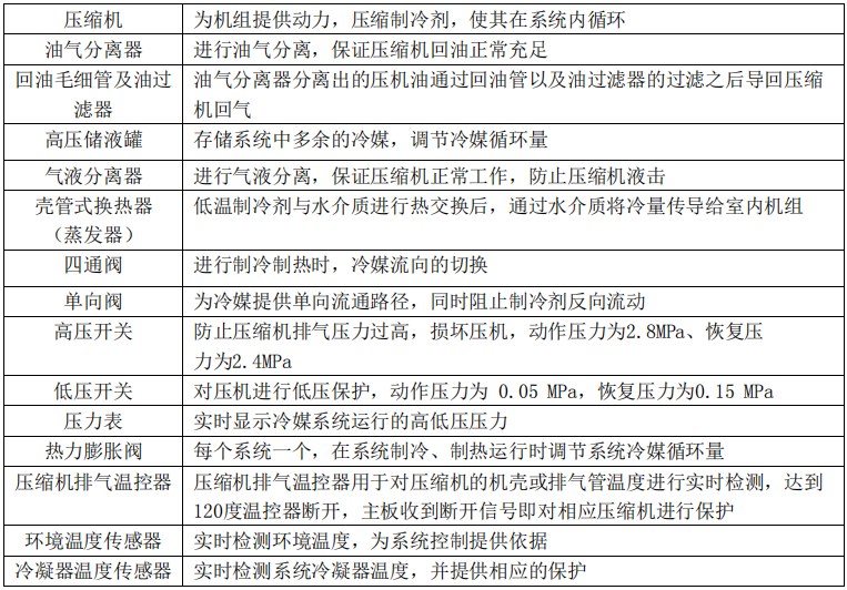

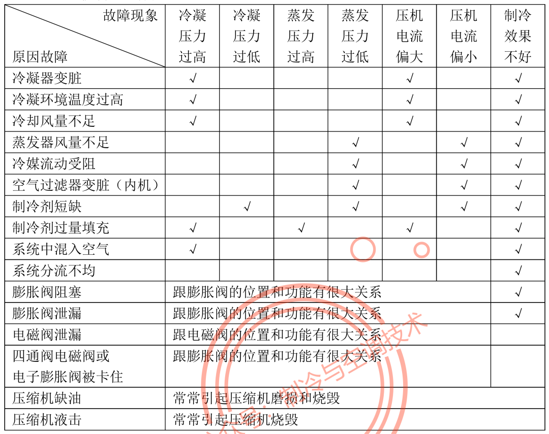

1、各重要部件的介绍

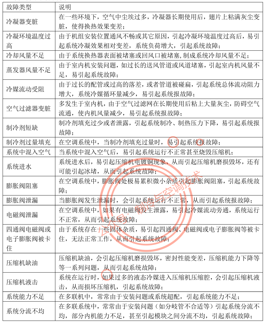

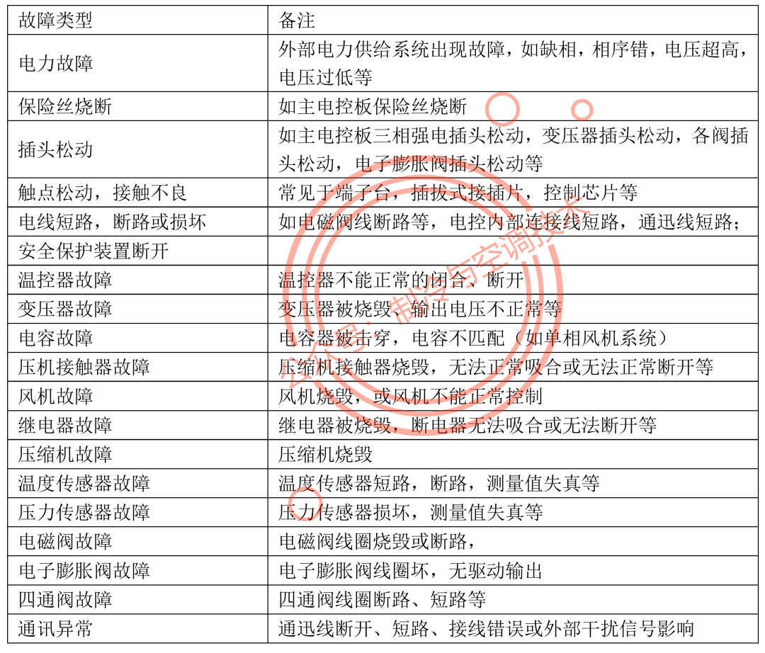

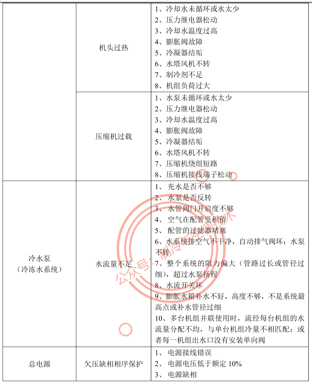

2 、常见故障与处理

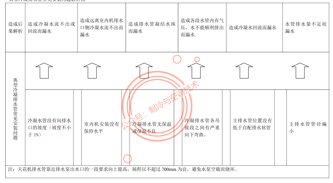

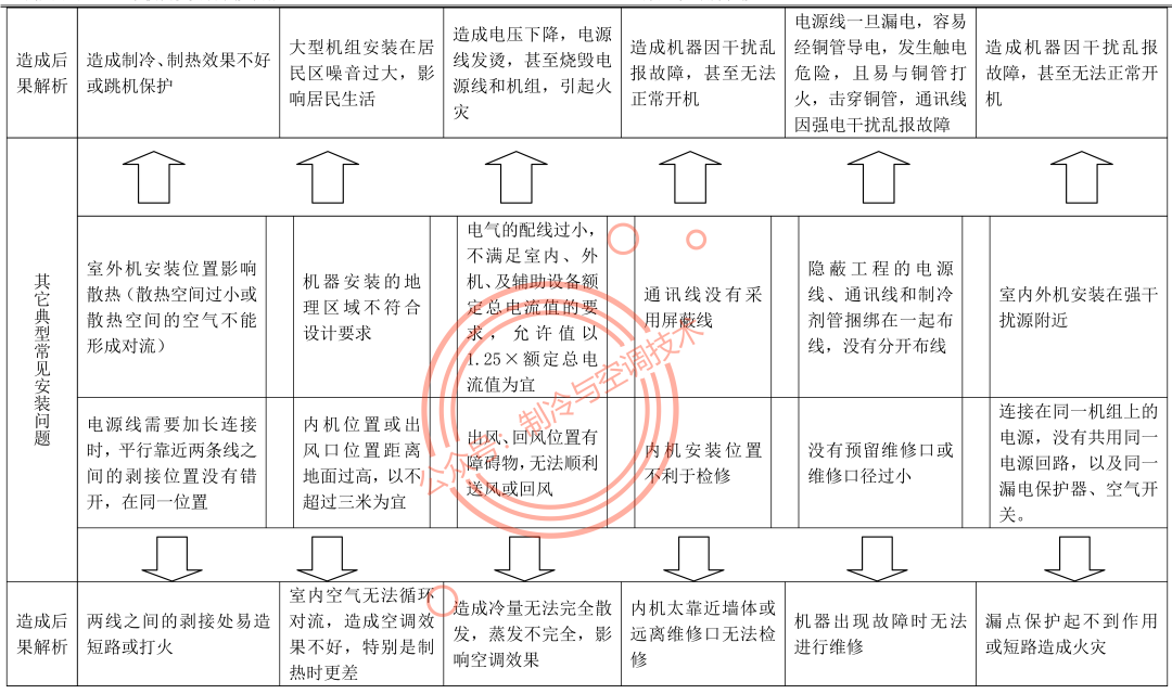

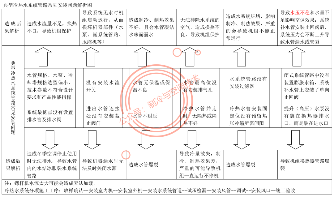

水系统管理常见安装问题解析:(下方图建议点击图片放大观看)
