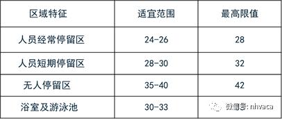

地暖地面适宜的表面平均温度(℃)。

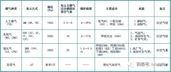

燃气知识:
1)燃气分类
2)燃气燃烧方式
扩散式燃烧:燃气从火孔流出,进行燃烧所需要的空气完全依靠扩散作用从周围大气中获取,进行自然混合燃烧(例:蜡烛、简易打火机等)。
大气式燃烧:也称大气预混式燃烧,在燃气燃烧之前,预先混入一部分空气,混合后从火孔流出,再通过二次空气混合燃烧(例:灶具下有风门可调,风门即是预混一次空气)。
无焰式燃烧:燃气燃烧所需要的全部空气,在燃烧前已完全均匀混合,在燃烧过程中不再需要从周围空气中获得氧气。燃烧温度高、效率高,基本无火焰。(如ISG移动式取暖器)。
3)燃烧稳定性
回火
燃烧速度大于气流速度(人工燃气比较常见);
燃气燃烧后的产物主要有:二氧化硫SO2、二氧化碳CO2、一氧化碳CO、氮氧化物NOX等等。
离焰
燃烧速度小于气流速度(天然气及液化气比较常见);
脱火
气流速度特别大时无法燃烧(天然气及液化气比较常见);

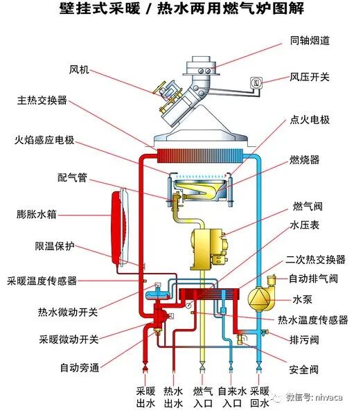

锅炉基础:
注:锅炉排气方式发展过程:直排式→普排式(烟道式)→自平衡→强排式(分上抽下鼓两种)→强制平衡式(分上抽下鼓两种方式)。

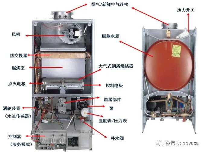

2)锅炉工作过程
家用采暖生活热水两用炉通常优先供应生活水,当锅炉系统压力正常,水、电、气到位后即可进入工作状态。当打开生活热水龙头,锅炉进水阀有水流过,锅炉通过水流传感信号锅炉自动点火,且根据所设定的温度自动调节供气量的大小(即比例燃烧)。在冬季只要将采暖旋纽(或开关)打开调到合适温度,锅炉会自动进入采暖状态,同时锅炉会根据采暖回水温度自动调节供气量,当回水温度上升到一定程度,锅炉会自动停止燃烧,此时采暖循环泵正常工作,当回水温度下降到某一个值后,锅炉又重新点火。

特点:这种方式通常是在厨房或阳台上安装壁挂炉,由壁挂炉燃烧燃气达到供暖目的,与壁挂炉相连的是室内管线和散热片,一般可实现暖气及热水双路供应。

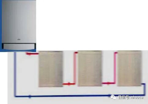

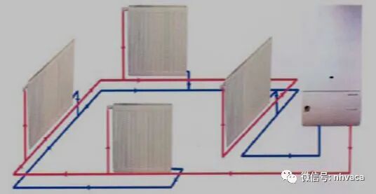

单管采暖系统:
双管异程系统:
该系统采暖水流过每个散热器的管道长度均不相同,所以造成采暖水流过每个散热器的沿程阻力不同。在采暖调试时,需要对采暖系统进行水力平衡调节。
双管同程系统:
相比较与双管异程系统,双管同程系统采暖水流过每组散热器的管道长度均相等。虽然在系统安装时会增加一条管道的造价,但不需要安装其它的平衡设备。当系统可以组成一个闭合环路时,就可以省去第三条管路。

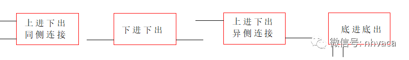

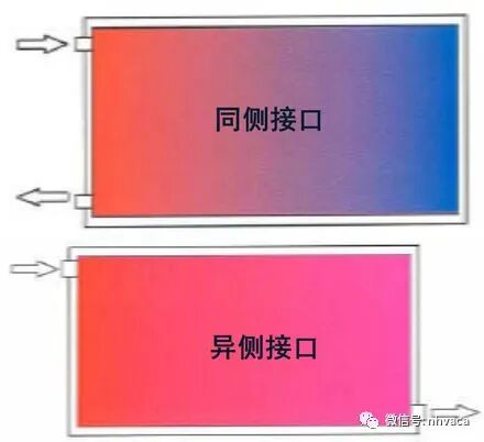

C.散热器主要接口方式的分类及特点:
接口方式
特     点
上进下出
标准接口方式,散热效果最佳,传热系数最大。
下进下出
散热效果相对较差,在温差相同时,其传热系数与上进下出同侧连接时相差15%左右。
底进底出
散热器底部设置挡水板来强制改变散热器内热水流过的途径,可达到与上进下出接口方式同样的散热效果。

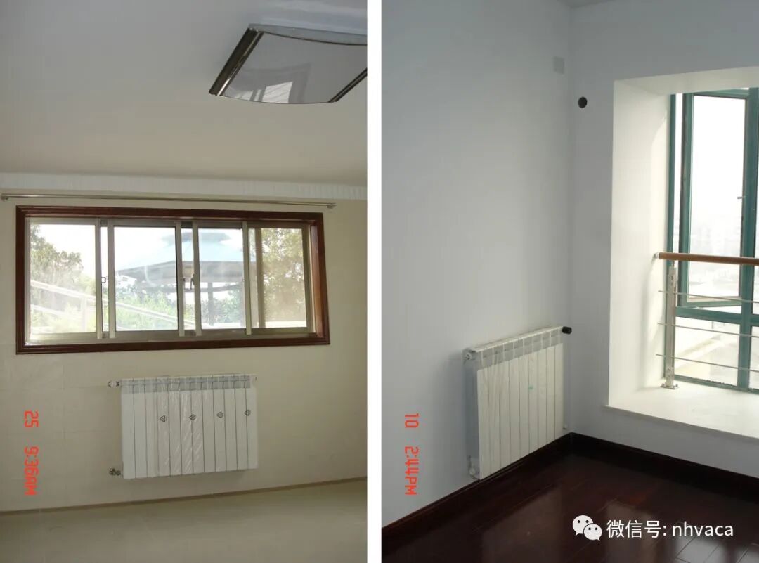

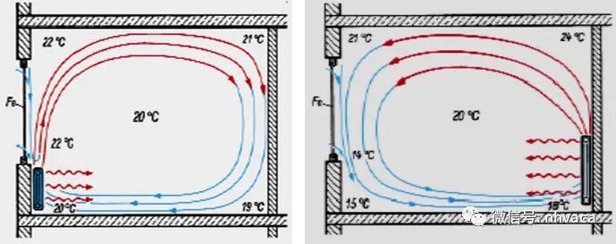

D.散热器的布置:
散热器的布置原则应以容易造成室内冷暖空气的对流;室外侵入的冷空气加热迅速,人们的停留区暖和和舒适以及少占用室内有效空间和使用面积。
房间有外窗时,散热器一般应安装在每个外窗的窗台下。这样散热器上升的对流热气流就能阻止和改善从玻璃窗下降的冷气流和玻璃冷辐射的影响,使流经工作区的空气温暖和舒适。
为了方便家具的布置,也考虑选用高款且占地少的散热器布置在房间靠近玻璃窗的内墙侧。在进深相对小的房间内,易使空气形成环路,增强对流换热。
安装位置的选择:
最佳的安装位置为窗户底部或者冷墙壁上(见左下图)。虽然这样做会增加房间的热量损失,但是这样能够使热量在室内的分布更加均匀,使室内更加舒适(散热器安装位置对室内温度的影响分布的影响见右下图) 。

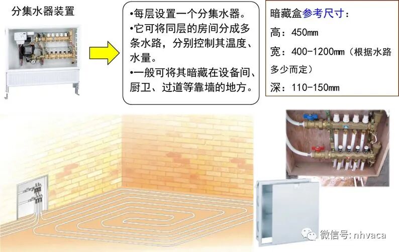

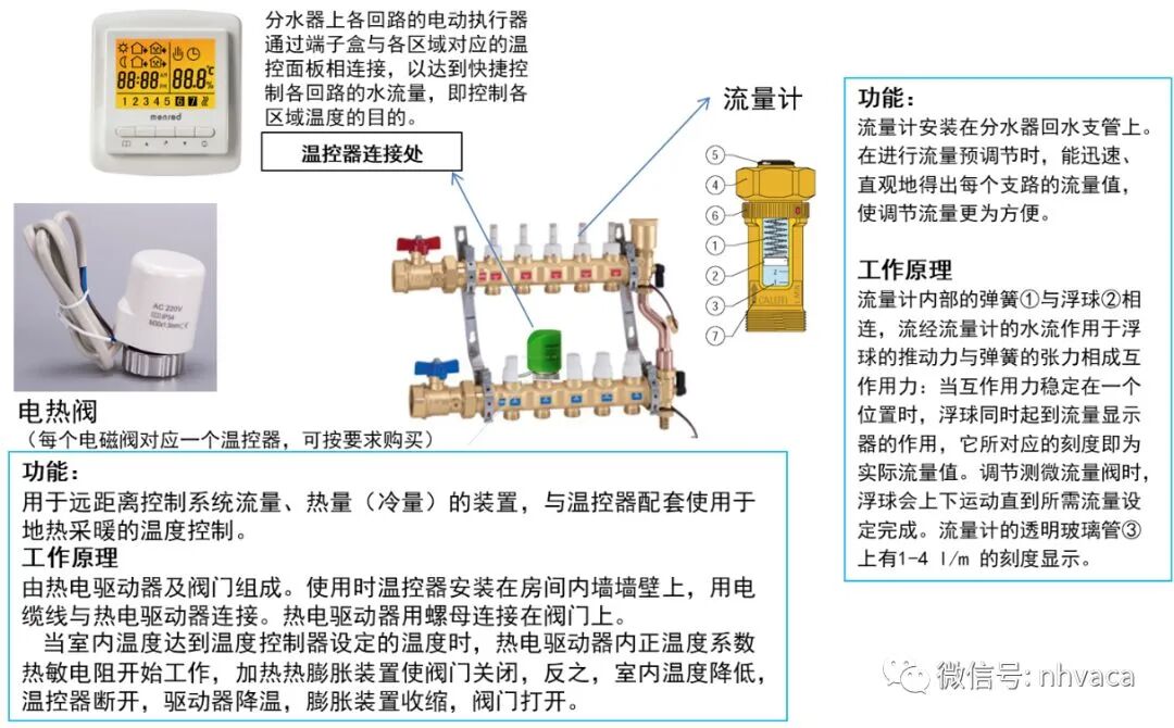

(1)分水器:根据系统回路数确定分水器的数量,集分水器每套负责2~8个供回水路,每组集分水器的总回路数不宜大于8个供回水路。
分水器安装注意事项:
安装于有防水层区域,且水平放置;
安装位置附近宜设置地漏;
安装高度为分水器最高处(手动排气阀)距原始地面600mm。
严禁安装于木质柜内以及地板或地毯铺设区域。
严禁安装于有触电危险的区域。

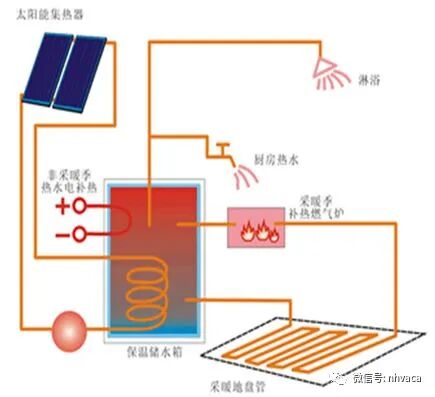

太阳能采暖:
特点:太阳能采暖系统一般由集热部件、贮热部件、散热器和辅助热源构成。结构上可分成机械和自然两大类,前者为主动式采暖,后者称为被动式采暖。
优点:造价增加不多,节能效益显著,安全环保。
缺点:系统的造价和运行维护费用均较高。

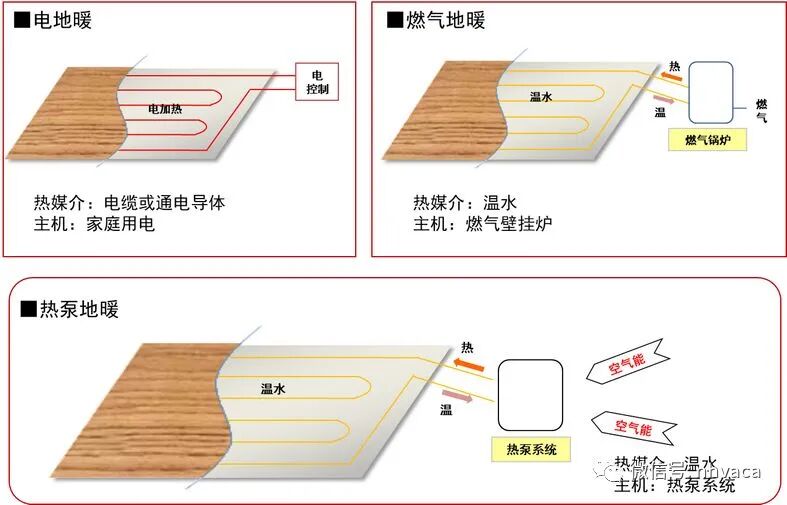

地暖:
地暖学术名:低温热水地面辐射供暖(lowtemperature hot water floor radi-ant heating)
系统原理:以温度不高于60℃的热水为媒介,在加热管内循环流动,加热地板,通过地面以辐射和对流的传热方式向室内供热的供暖方式。供水温度宜采用35~50 ℃。

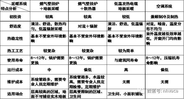

各种采暖方式合适度对比:
采用此种采暖形式,室内地表温度均匀,室温由下而上逐渐递减,给人以“脚暖头凉”的舒适感觉,从而形成真正符合人体散热要求的热环境。

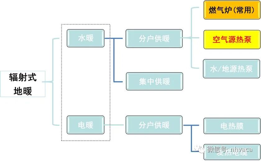

地暖分类:根据热源。

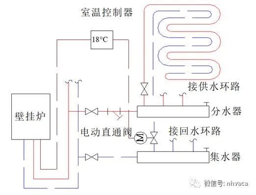

1.锅炉水循环地暖:
水循环地暖是以温度不高于60℃的热水为热媒,在埋置于地面以下填充层中的加热管内循环流动,加热整个地板,通过地面以辐射和对流的热传递方式向室内供热的一种供暖方式。
锅炉水系统一般由采暖炉、供回水干管、分水器、集水器、供回水路组成。

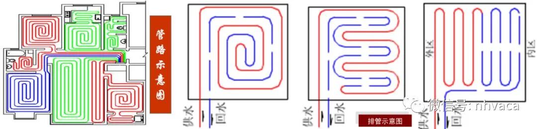

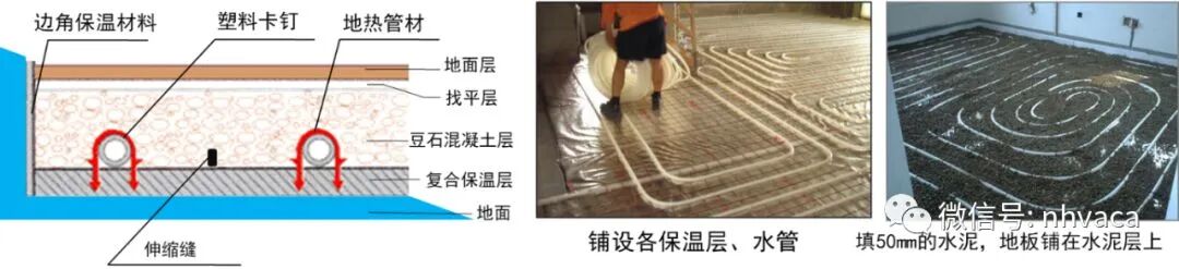

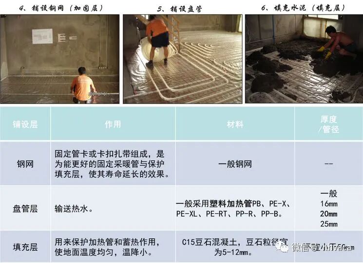

地暖管铺设方法:
现行地暖的铺设有干式和湿式两种方法:
干式铺法:
直接将管子嵌入专门的铺设磨具中,不需要填充层,安装简单、散热快,安装高度小,但价格比较贵。
安装高度:30-35mm。
湿式铺法:

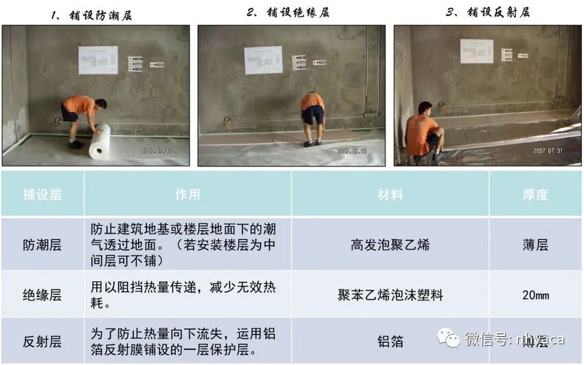

铺设管路后需要进行水泥填充,安装高度比干式大,但蓄热好,施工费用低。
安装高度:70-80mm。

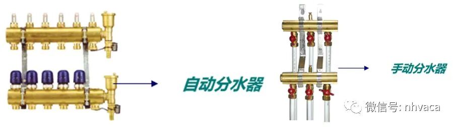

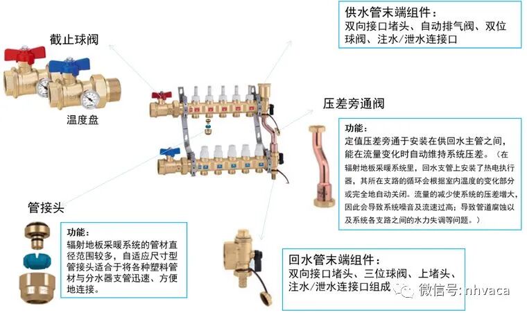

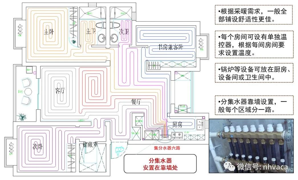

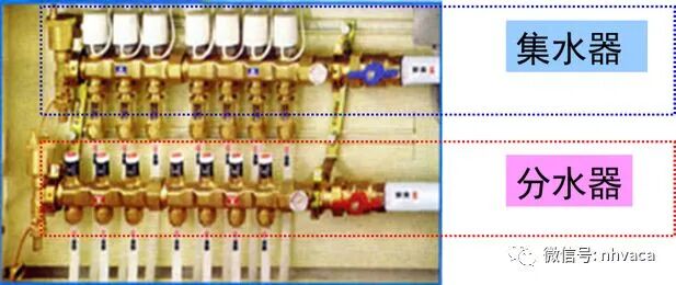

水地暖的分集水器:
作用:优化系统各支路的流量分配,更好的控制热量均衡,并且起到各支路开关、系统泄水、自动排气的作用。
分水器:用于连接各路加热管供水管的配水装置。
集水器:用于连接各路加热管回水管的汇水装置。
可通过分集水器将地暖水管分成多路控制,比如一个房间一路。
系统连接方式:目前主流连接方式为章鱼式接法。
系统原理:地板加热系统是通过埋设于地板下的加热管,把地板加热到表面温度18~32℃。均匀的向室内辐射热量以达到采暖效果的装置。
系统构造:整个系统由地面层、找平层、豆石混凝土层、管子、复合保温层、结构层组成。系统管路系统地下无接头,确保其使用的安全性。

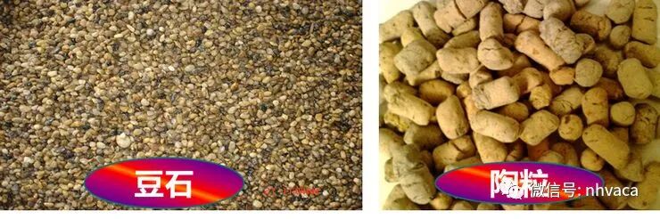

陶粒由粘土、亚粘土等为主原料,经加工制粒、烧胀而成的。陶粒因其具有体轻、强度高、隔音、保温耐火、耐化学、耐细菌腐蚀及抗震、抗冻等优良性能,而广泛用于保温混凝土、结构保温混凝土、高层结构混凝土,应用领域比较广泛;陶粒混凝土比重相对豆石混凝土小,所有整体作为保护层重量要轻,从房屋层面承重来说更好;陶粒混凝土本身导热性能要比豆石混凝土稍小,在采暖系统运作时房间温升没有豆石混凝土明显,但是,其蓄热能力会大大提升。现在,陶粒混凝土已经取代豆石混凝土,成为填充层的首选材料。

压差旁通阀
DN20
当所有回路关闭时,给水泵提供通路,保护水泵运行,1只/系统;

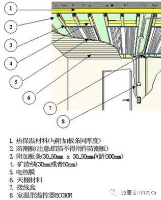

低温热电缆地板采暖系统:
将外表面允许工作温度上限为65℃的发热电缆埋设在地板中,以发热电缆为热源加热地板,以温控器控制室温或地板温度,实现地面辐射供暖的方式。
每个房间的温度可通过设置好的温控器控制,房间温度可在5℃-30℃之间调控。当室内温度达到设定的温度值后,温控器自动断开发热电源,发热电缆停止供电,继续保持设定温度发热(平均每供电7分钟可保持温度40分钟左右);当室内温度低于温控器设定值时,温控器接通电缆的电源,发热电缆再一次开始加热。

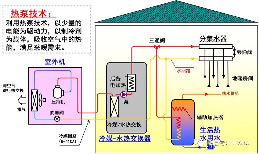

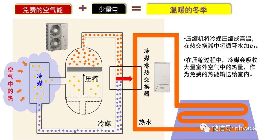

热泵采暖:
优点:高科技节能、安全、无废气排放,可兼顾生活热水。
缺点:初投资比燃气高。
高能效采暖系统系统组成:
地暖常见问题:
地暖在供暖季节需要24小时开启。主要原因有:
1)预热时间长,一般需要8个小时。若仅在需要的时候运行,无法满足即时制热需求。
2)防止管道冻结。

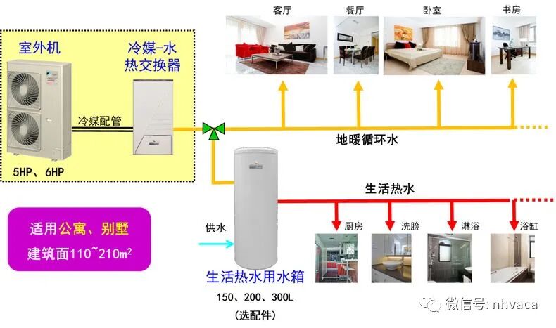

24H开启不是会很浪费吗?费用也会很高吧?
用燃气确实会很浪费。而大金热泵式地暖采用先进热泵和变频技术,根据室内负荷需要调节输出能力,比如在白天室内负荷很小时,机组耗电非常小。

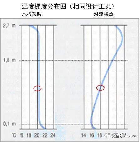

水地暖系统的室内设计参数:

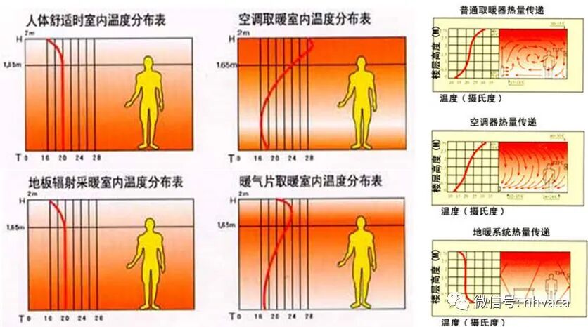

地暖系统的设计参数:室内计算温度的取值应比对流采暖系统的室内计算温度低2度。
从地板采暖与对流换热的温度梯度分布曲线来看:
对流换热:屋顶与地板的温度差较大,1.8m以下人员活动区的平均温度在18度左右。
地板采暖:屋顶与地板的温度差较小,温度垂直分布。1.8m以下人员活动区的平均温度在20度左右。

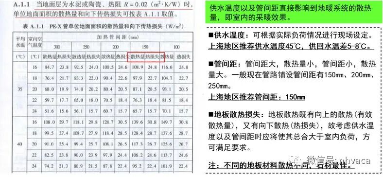

水地暖的供水温度及管间距:
低温热水的供回水温度(参考GB):低温热水地面辐射供暖系统的供、回水温度应由计算确定,供水温度不应大于60℃。民用建筑供水温度宜采用35 ℃ ~ 50℃,供回水温差不宜大于10 ℃ 。
采暖方式比较表:

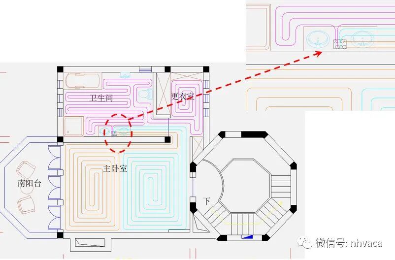

水地暖系统管路铺设:

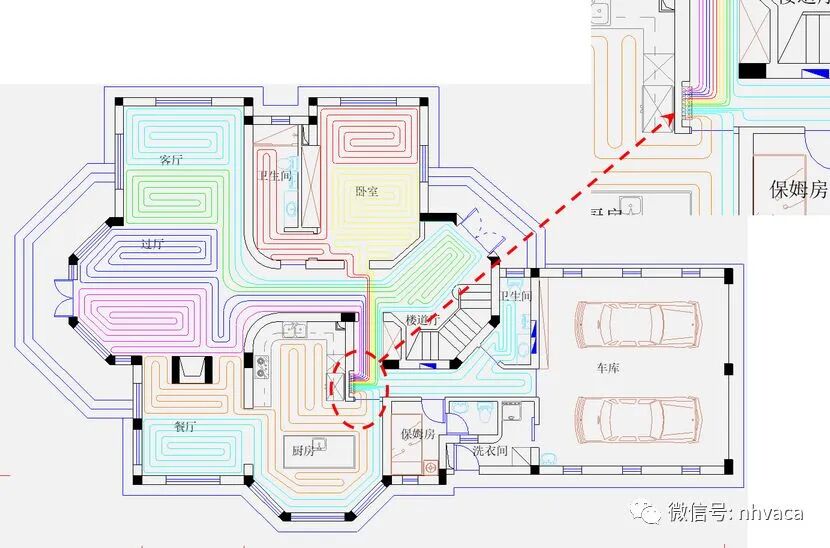

三房两厅(例):
分水器的布置和安装尺寸:
分水器的布置和安装尺寸:可设置在厨房墙内。
可设置在卫生间台盆下。
