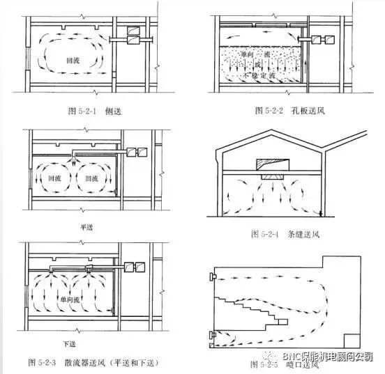

气流组织的流动模式取决于送风口和回风口位置、送风口形式、送风量等因素,其中送风口(它的位置、形式、规格、出口风速等)是影响气流组织的只要因素。现常用气流组织的送风方式,按其特点可以归纳为侧送(图5-2-1)、孔板送风(图5-2-2)、散流器或旋流风口送风(图5-2-3)、条缝送风(图5-2-4)、喷口送风(图5-2-5)等。

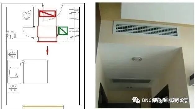

侧送风是空调房间中常用的一种气流组织形式,宜设计为贴附射流,在整个房间内形成较大的回旋气流,工作区通常是回流。适用于跨度有限高度、不太低的空间,如客房、办公室、小跨度中庭等一般空调系统。

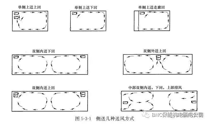

侧送风的气流组织模式主要包括四种(图5-3-1)
1、单侧上送上回、下回或走廊回风;
2、双侧内送上回、下回;
3、双侧外送上回;
4、中部双侧内送,下回,上部排风。

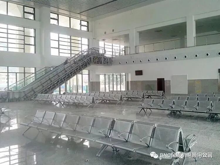

喷口侧送风是大型体育馆、礼堂、剧院、通用大厅以及高大空间等建筑中的一种送风方式。具有射程远,系统简单,投资较省,一般能满足工作区舒适条件等特点。

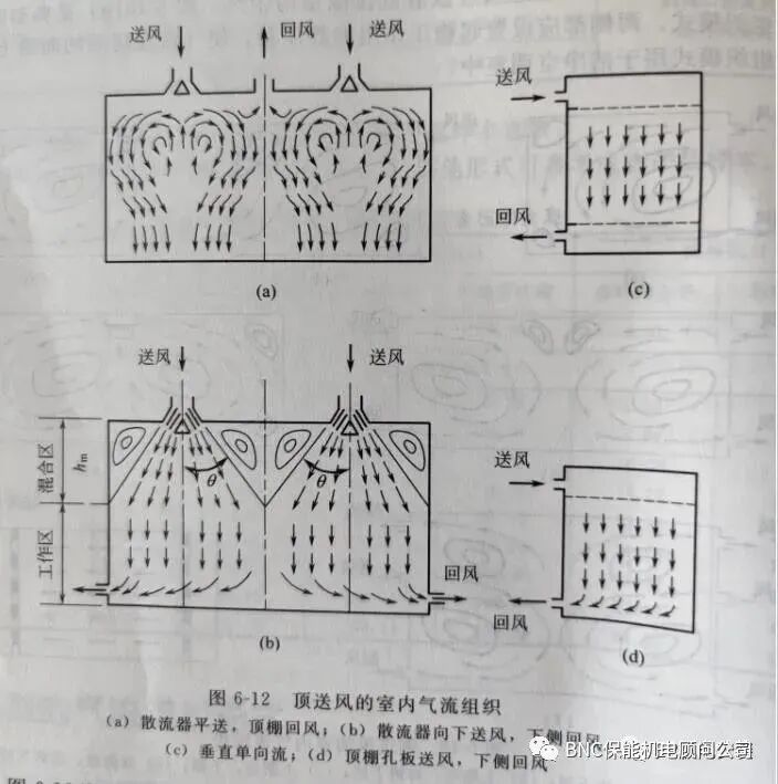

顶送风的室内气流组织主要包括四种典型模式(图5-3-1)
1、散流器平送,顶棚回风(图6-12(a)),一般在可设置吊顶的空调房间中应用;
2、散流器向下送风,下侧回风(图6-12(b)),仅适用于少数工作区要求保持平行流和层高较高的一些空调房间;
3、垂直单向流(图6-12(c));
4、顶棚孔板送风,下侧回风(图6-12(d)),适用于要求工作区气流均匀、区域温差较小的房间,如高精度恒温室与平行流洁净室。

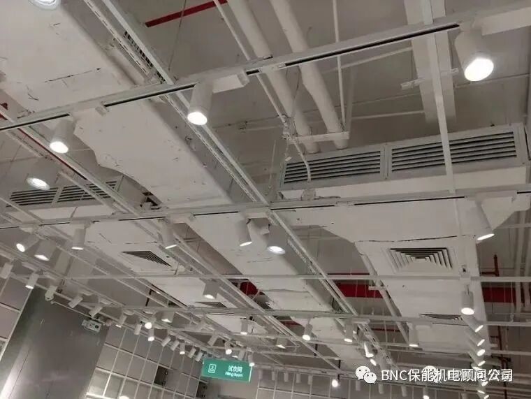

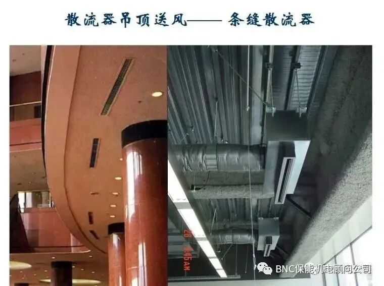

条缝送风也是一种常见的顶送风方式,对于一些散热量大且只要求降温的房间,以及民用建筑中宜采用这种送风方式。在一些高级民用和公共建筑中,还可与灯具配合布置应用条缝送风的方式。

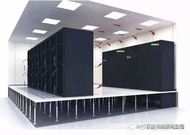

1、地板送风模式(图6-14-(a)),地板送风口可以是旋流风口,(有较好的扩散性能),或是格栅式、孔板式的风口,送出的气流可以是水平粘附射流或垂直射流。常用于计算机房。
