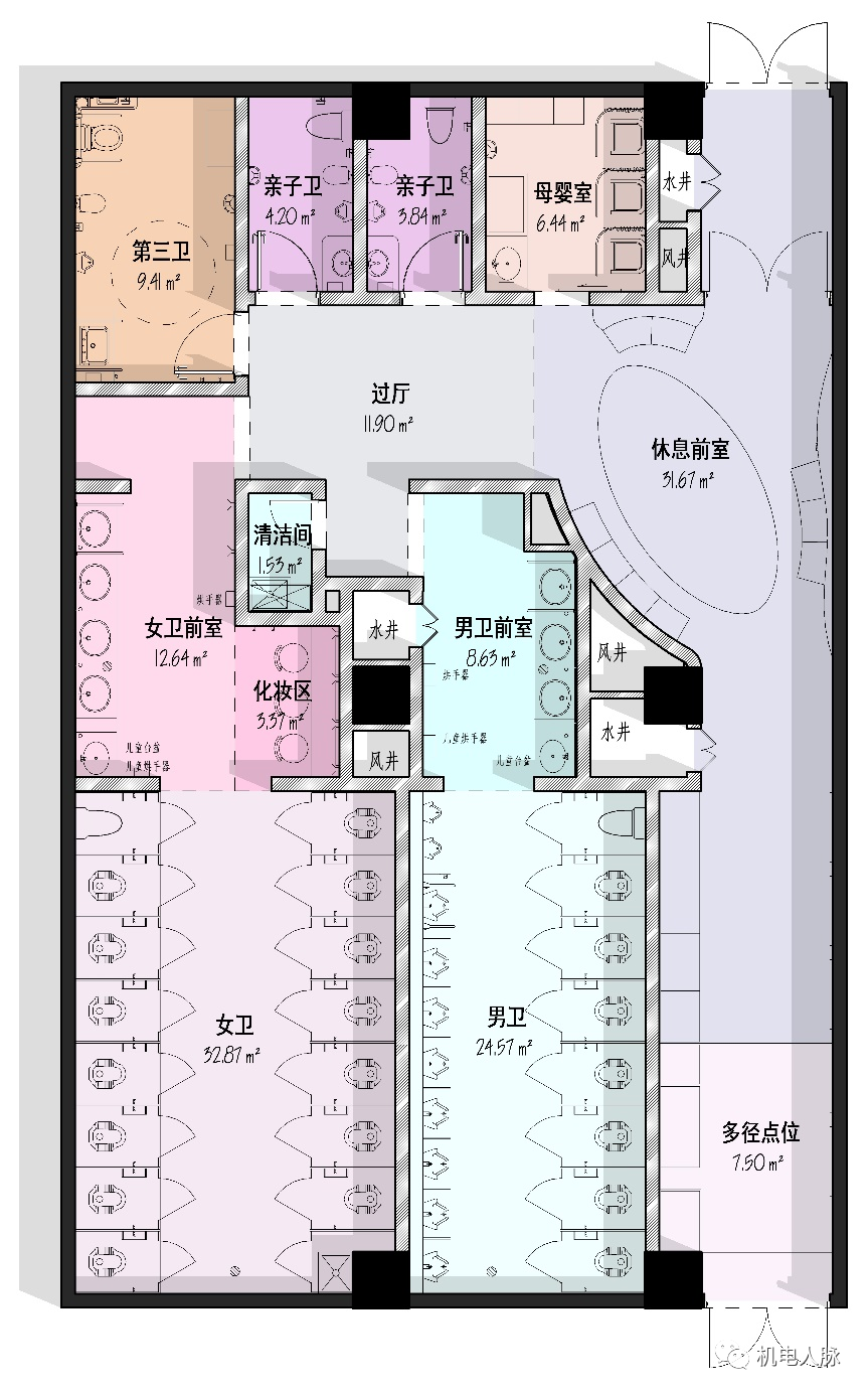

1)排风负荷分区不合理,排风负荷过大
很多排风系统负担着男女卫生间,残疾人共3个卫生间的排风量任务,与系统排风机的功率相比较,系统负荷过大;其中卫生间位置离散较远,造成风管路径较长。
2)排风管路径过长,排风口数量少

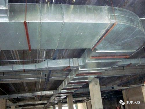

卫生间顶棚内还有其它诸如空调、排风、新风、消防等系统管路,为避让这些障碍,排风管路要迂回线路,拐弯接头三通等配件也增多,增加了管路总长度和局部阻力。很多主支路风管不能均匀吸气排风,且水平支管位置较高,离排风口距离较远,增加了空气流动动能的损耗。
3)风管老化,漏风较多
排风系统本身施工质量欠缺,并且使用多年,管道的密封、隔振、降噪等构造措施发生了变形和老化,导致管道存在严重的漏风情况,发生风管末端吸风不足或者串味等问题。

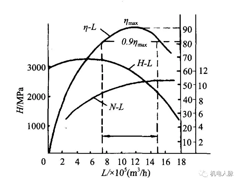

风机在不同的排风系统中,因系统特性不同,风机效率发挥也不相同。系统中风量、风压、 功率和效率等因素相互影响的作用效果一般在风机特性曲线中体现(图 1)。风机选型时应在经济范围内达到功率最优化。
