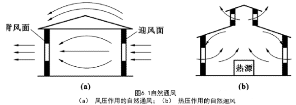

1.按通风系统工作的动力不同,通风可分为自然通风和机械通风。
自然通风是依靠自然界的动力(风压或热压)来使室内外的空气进行交换,从而实现室内空气环境的改变,如图6.1所示。

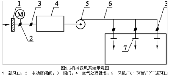

机械通风就是借助风机所产生的风压强迫空气沿着设定的方向流动,进行室内外空气交换的通风方式,如图6.2所示。

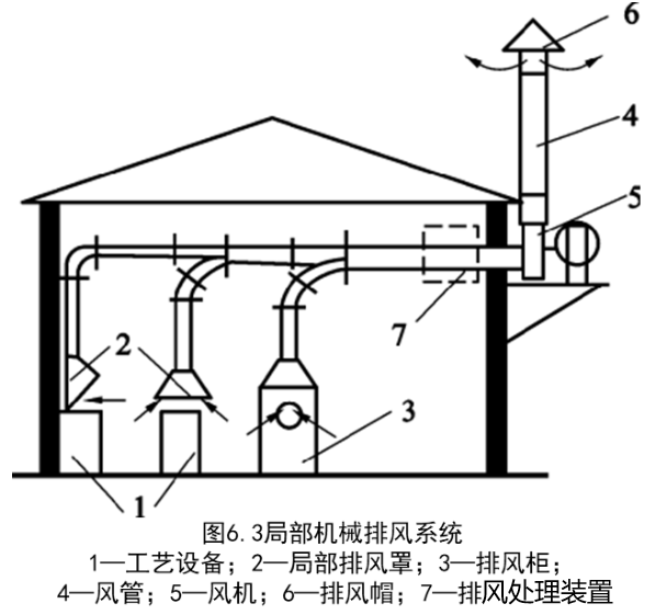

按通风系统的作用范围,可分为局部通风和全面通风。
局部通风的作用范围小,仅限于车间(或房间)的个别地点或局部区域,就是在有害物质、高温气体产生的地点对其直接捕获、收集、排放,或将新鲜的空气或经过处理的空气直接送到车间(或房间)的局部地点或局部区域,从而改善其空气环境。图6.3所示为某车间局部机械排风系统。

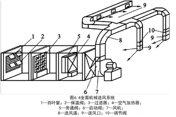

全面通风是对整个车间(或房间)进行通风换气(排风或送风),以改变室内空气的温度、湿度和稀释有害物的浓度,使该房间的空气环境符合卫生标准的要求。图6.4所示为某工作间全面机械送风系统。

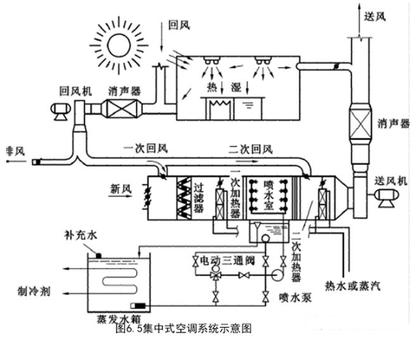

(1) 集中式空调系统
空调系统的空气处理设备,如图6.5中的过滤器、喷水室、加热器,以及风机、水泵等都集中设在专用的机房内,称为集中式空调系统。该系统对空气进行集中处理后,再将处理后的空气通过风管送至各个空调房间。主要用于工业建筑、公共建筑内的空气调节。其中,根据所处理的空气来源不同,集中式空调系统又可以分为封闭式、直流式和混合式三种。

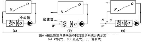

封闭式系统所处理的空气全部来自空调房间本身,没有室外空气补充,全部为再循环空气。因此,房间和空气处理设备之间形成了一个封闭环路,如图6.6(a)所示。封闭式系统用于密闭空间且无法(或不需)采用室外空气的场合。
直流式系统所处理的空气全部来自室外,室外空气经处理后送入室内,然后全部排出室外,如图6.6(b)所示。这种系统适用于不允许采用回风的场合。
从上述两种系统可见,封闭式系统不能满足卫生要求,直流式系统经济上不合理,所以两者都只在特定情况下使用,对于绝大多数场合,往往需要综合这两者的特点,采用混合一部分回风的系统,即混合式(回风式)系统。这种系统既能满足卫生要求,又经济合理,故应用最广。图6.6(c)所示就是混合式系统图式。

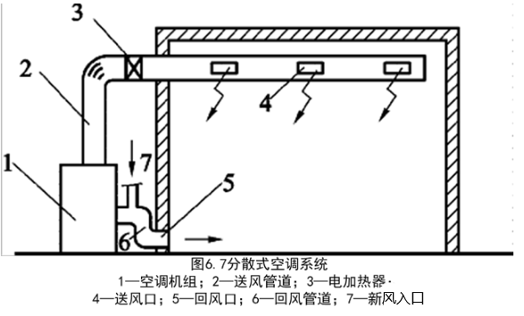

(2) 分散式空调系统
把冷源、热源、空气处理、风机和自动控制等设备组装在一个或两个箱体内,组成空调机组,空调机组一般装在需要空调的房间或邻室内,就地处理空气,不用或只用很短的风道就可把处理后的空气送入空调房间内。主要优点是安装方便,调节灵活,可由用户自行调节。如窗式空调器、立式空调柜等。主要用于办公楼、住宅等民用建筑的空气调节,如图6.7所示。

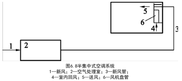

(3) 半集中式空调系统
半集中式空调系统是将一部分空气处理设备集中到空气处理室,另一部分处理设备(末端装置)如风机盘管等设置到空调房间。多用于办公楼、宾馆等民用公共建筑的空气调节,如图6.8所示。

自然通风的设备装置比较简单,只需用进、排风窗以及附属的开关装置。机械通风系统由较多的设备和部件组成。
一般的机械排风系统组成有除尘设备、风道、通风机、排风口和伞形风帽等;一般的机械送风系统组成有进气室、风道、通风机、送风口等。为了开关和调节进、排气量,还装设有阀门。

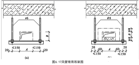

(2) 风道
风道是通风系统中的主要部件之一,其作用是输送空气。
常用通风管道的断面有圆形和矩形两种。同样截面积的风道,以圆形截面最节省材料,而且其流动阻力小,因此采用圆形风道较好。当考虑到美观和穿越结构物或管道交叉敷设时便于施工,设计多采用矩形风道。
目前,风道最常用的管材是普通薄钢板和镀锌薄钢板。对洁净度要求高或有特殊要求的项目,采用铝板或不锈钢板制作。对于有防腐要求的项目,采用塑料或玻璃钢制作。建筑风道多用钢筋混凝土制作。选用风管材料和保温材料时,应优先选用不燃烧材料。对有防火要求的场合,可以选用耐火风管。此外,螺旋风管和柔性风管也是值得推荐的新型风管。螺旋风管用钢带螺旋绕制而成,柔性风管用薄铝带缠绕而成。

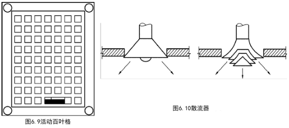

(5) 室内送风、排风装置
室内送风、排风装置有活动百叶格、空气分布器、散流器等。活动百叶格是室内送风系统中的风道末端装置,其任务是将各房间所要求的风量,按一定的方向、一定的流速均匀地送入室内,如图6.9所示。
百叶排风口是室内排风系统中的风道收集装置,其任务是将室内被污染的空气集中收集进入排风道,由风机排走。工业厂房中通风量一般较大,而且风道多采用明装,因此常采用空气分布器作为送风口。这种送风口大都直接开在风道的侧面或下面,风口可以是分开的,也可以是一体的。散流器是一种由上向下送风的送风装置(如图6.10所示),适用于由顶部送风或房间精度要求高的场所,一般有圆形和方形两种。

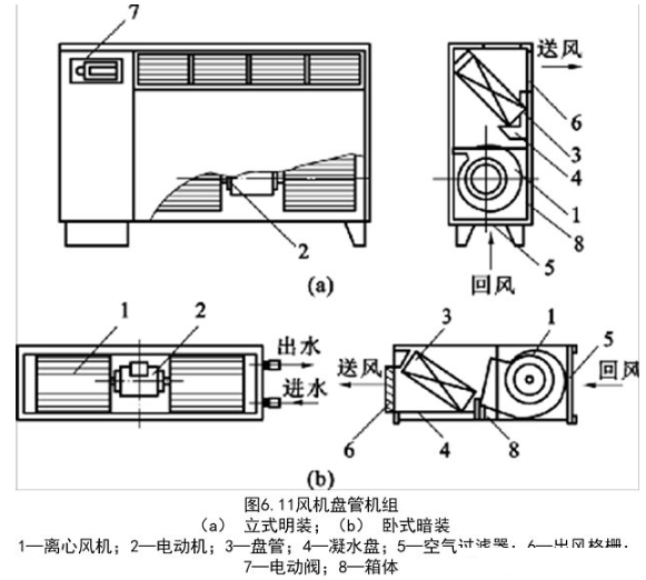

(5) 风机盘管
风机盘管空调系统由冷水机组、锅炉或热水机组、水泵及其水管路系统、风机盘管机组等组成。
冷水机组用于供给风机盘管需要的低温水;锅炉或热水机组用于供给风机盘管制热时所需要的热水;水泵为空调水系统循环过程提供动力。管路系统有双管、三管和四管系统,目前我国较广泛使用的是双管系统。双管系统采用一根供水管、一根回水管,夏季送冷水,冬季送热水。
风机盘管是半集中式空调系统的末端装置,由风机、盘管(换热器)及电动机、空气过滤器、室温调节器和箱体组成(如图6.11所示),室内空气通过与盘管内的低温(热)水进行能量交换得以降(升)温。其优点是冷源和热量集中,便于维护和管理;布置灵活,各房间能独立调节,互不影响;机组定型化、规格化,易于选择和安装。

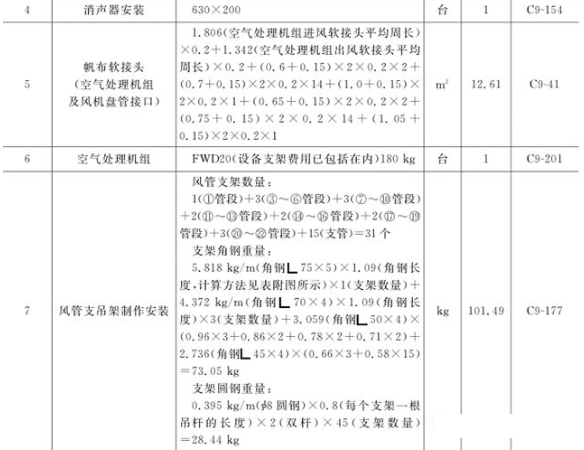

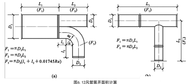

通风与空调工程管道制作安装:

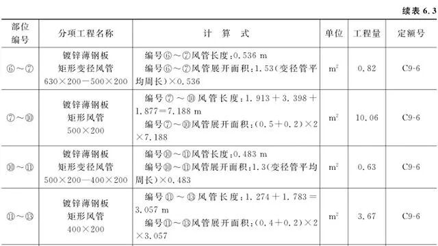

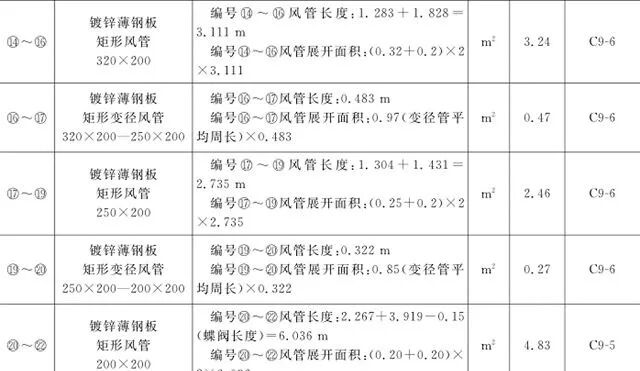

风管(包括薄钢板、不锈钢板、铝板、塑料、玻璃钢、复合型通风管道)制作安装的工程量,按施工图所示的不同规格以展开面积计算,以“m2”计量。
圆形风管:Fo=πDL
式中:Fo—圆形风管展开面积,m2;
D—圆形风管直径,m;
L—管道中心线长度,m。
矩形风管:F=2(A+B)L
式中:F—矩形风管展开面积,m2;
A、B—分别为矩形风管断面的长和宽,m;
L—管道中心线长度,m。
通风与空调工程施工图预算:

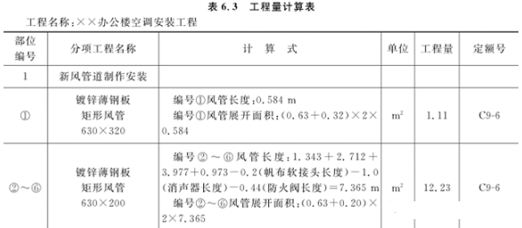

1.计算风管展开面积时,其风管长度一律以施工图所示中心线长度为准,包括弯头、三通、变径管、天圆地方等管件的长度,不扣除风管上检查孔、测定孔、送风口、吸风口等所占面积,但必须扣除通风部件如风阀等所占长度。支管长度以支管中心线与主管中心线交点为分界点。中心线长度按图6.12所示计算。风管直径或周长均按施工图所注尺寸展开,咬口风管的咬口重叠部分及法兰翻边留量已包括在定额内,不得另行计算。
计算风管长度时,应扣除的部分通风部件长度如下:
(1) 蝶阀:L=150 mm;
(2) 密闭式对开多叶调节阀:L=210 mm;
(3) 止回阀:L=300 mm;
(4) 圆形风管防火阀:L=D+240 mm;
(5) 矩形风管防火阀:L=B+240 mm(B为风管高度);
(6) 密闭式斜插板阀T305长度,如表6.2所示。
2.薄钢板通风管道、净化通风管道、塑料通风管道制作安装,定额内已包括三通、弯头、变径管、天圆地方等管件及法兰、加固框,但不包括吊托支架。吊托支架制作安装应另列项目计算,其工程量以“kg”为计量单位,执行相应定额子目。
3.不锈钢通风管道、铝板通风管道、玻璃钢通风管道、复合型通风管道制作安装,定额项目中包括管件,不包括法兰、加固框和吊托支架。法兰、加固框和吊托支架应另列项目计算,其工程量以“kg”为计量单位,执行相应定额子目。
4.薄钢板风管项目中的板材,若设计要求厚度不同时,可以换算,但人工、机械不变;在计算镀锌薄钢板风管板材项目工程量时,如设计要求不用镀锌薄钢板,板材可以换算,其他不变。
5.塑料风管、复合风管定额子目所列规格直径为内径,周长为内周长。

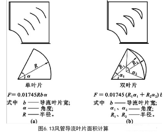

6.风管导流叶片制作安装按图示叶片面积以“m2”计量,面积计算如图6.13所示。风管导流叶片不分单叶片和香蕉形双叶片,均使用同一定额子目。
7.软管(帆布接口)制作安装按图示尺寸以“m2”为计量单位。如软管接头使用人造革而不使用帆布者,可以换算。
8.整个通风系统设计采用渐缩管均匀送风时,圆形风管按平均直径、矩形风管按平均周长执行相应规格项目,其人工乘以系数2.5。如制作安装空气幕送风管时,按矩形风管断面平均周长执行相应风管规格项目,其人工乘以系数3,其余不变。
9.柔性软风管一般指由金属、涂塑化纤织物、聚酯薄膜、聚乙烯薄膜、聚氯乙烯薄膜、铝箔等材料制成的软风管,安装按图示管道中心线长度以“m”为计量单位;柔性软风管阀门安装以“个”为计量单位。
10.风管检查孔制作安装以“kg”为计量单位,工程量计算可查《国标通风部件标准重量表》。风管温度和风量的测定孔制作安装,按其型号以“个”为计量单位。
11.风道(以砖、石、混凝土、木、石膏板等制作、安装的通风管道),按土建定额有关规定计算。
12.各种风管吊托支架的除锈、刷油,应按其工程量执行《定额》第十一册《刷油、防腐、绝热工程》相应项目。
13.风道及部件在加工厂预制的,其场外运费另行计算。

(1) 空调风管采用镀锌钢板风管,钢板厚度按相关规范执行。
(2) 风管与空调设备之间以柔性短管相连接,采用厚帆布制作,长度为200 mm。
(3) 风管支、吊架,风道配件按国家标准形式进行制作,不得任意制作。

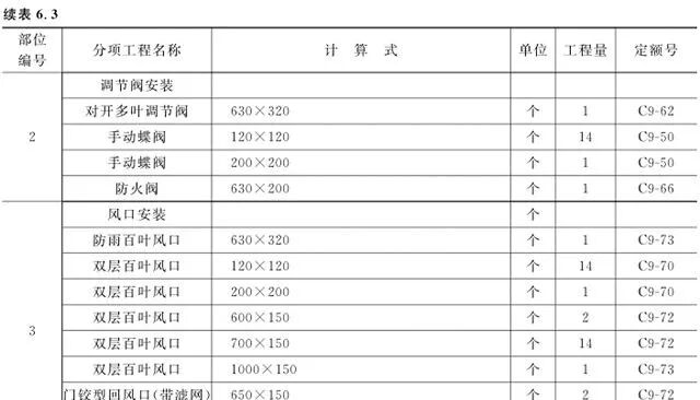

定额计量与计价实务:
1.列项
(1) 镀锌钢板通风管道制作安装;
(2) 对开多叶调节阀安装;
(3) 风管防火阀安装;
(4) 风管蝶阀安装;
(5) 双层百叶送风口安装;
(6) 防雨百叶新风口安装;
(7) 门铰型回风口安装(带滤网);
(8) 矿棉管式消声器安装;
(9) 帆布接口制作安装;
(10) 吊顶卧式新风机组安装;
(11) 调节阀、消声器支架制作安装;
(12) 风管支吊架制作安装;
(13) 通风管道支架、法兰及加固框除锈;
(14) 通风部件支架除锈;
(15) 通风管道支架、法兰及加固框刷油;
(16) 通风部件支架刷油;
(17) 通风管道绝热工程;注:(1)~(12)项为《定额》第九册范围,(13)~(17)项为《定额》第十一册范围。

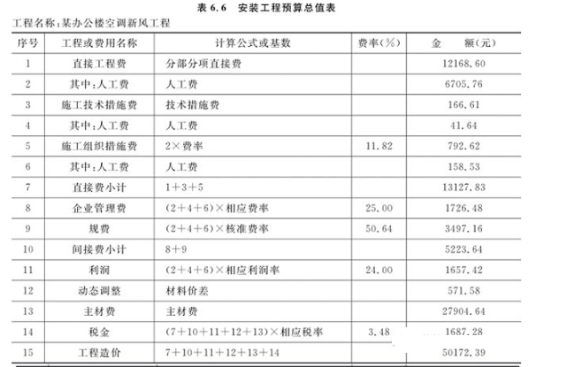

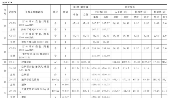

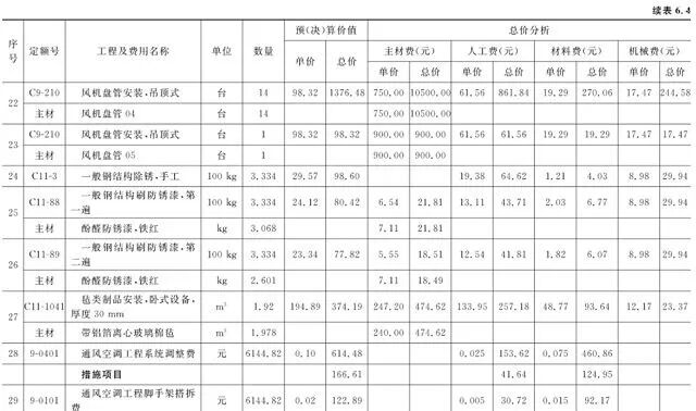

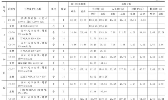

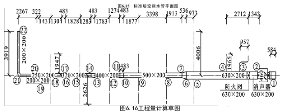

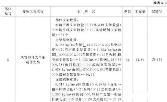

2.工程量计算本例空调工程的工程量计算过程如表6.3所示。
3.套用定额单价,计算定额直接工程费和技术措施费,如表6.4所示。
(1) 本例所用定额:2011年山西省建设工程计价依据《安装工程预算定额》第九册、第十一册取定。

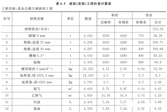

(2) 材料预算价格采用2011年太原市建设工程材料预算价格及山西省工程建设标准定额信息2012年第1期取定,部分主要材料价格为市场询价,工程结算时以实际价格结算。
(3) 本例建筑(安装)工程价差计算如表6.5所示,安装工程预算总值如表6.6所示。
对表中的有关问题说明如下:
① 本例空调部件制作安装项目中,对开多叶调节阀、矩形风管防火阀、矿棉管式消声器、双层百叶送风口、门铰型回风口等均为成品,只需计算其安装费和成品费(或主材费)。
