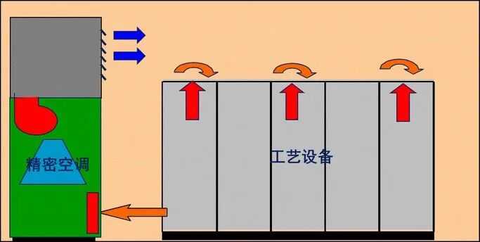

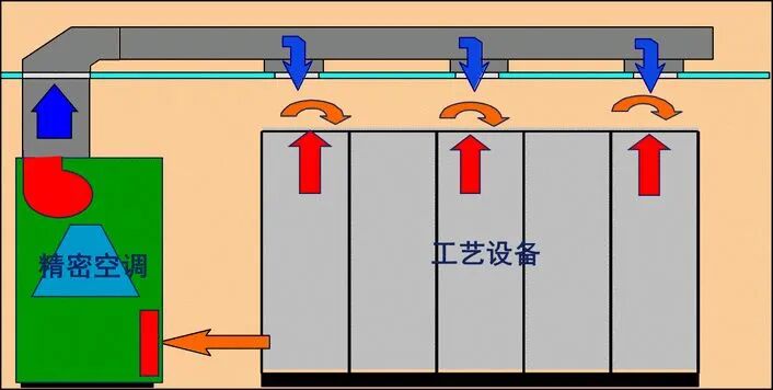

4、精密空调场所的冷负荷估算指标:
精密空调三种基本送风形式:
上送风机型(风道送风):
上送风机型(风帽送风):
下送风机型:
