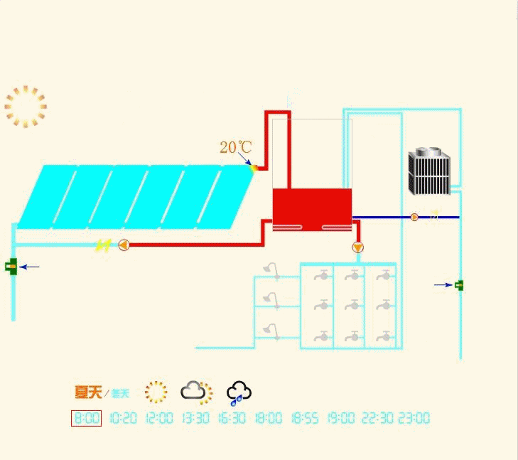

太阳能热水系统是将太阳能转换成热能以加热水的装置。通常包括太阳能集热器、贮水箱、泵、连接管道、支架、控制系统和必要时配合使用的辅助能源。
太阳热水系统主要由太阳集热系统和热水供应系统构成,主要包括太阳集热器、储热水箱、循环管道、支架、控制系统、热交换器和水泵等设备和附件。太阳集热系统是太阳热水系统特有的组成部分,是太阳能是否得到合理利用的关键。

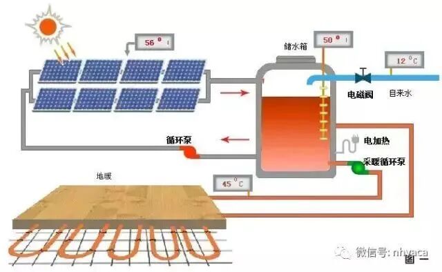

太阳能采暖系统主要由真空管集热器、储热保温水箱、地板采暖系统以及控制系统等组成,可分为以下三个部分了解整体系统的运行:
1、太阳能照射真空管,真空管集热器把水加热,通过循环系统将热水储存在保温水箱中。如下图所示:集热器可以将水加热到50度,此时红色箭头所示为加热水循环,水温可达到系统要求,所以电加热是关闭的状态;

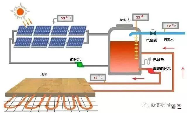

2、水温达到系统要求,通过换热器将热量换到地暖盘管中,再由地面均匀地向室内敷设热量,地板采暖系统如箭头所示进行系统循环;

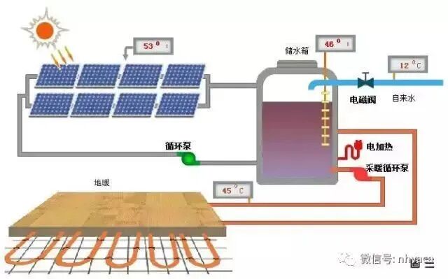

3、当太阳能集热达不到地暖系统所需温度,开启电加热保证水温,如图所示,电加热为红色开启状态。
