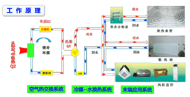

一、空气能热泵工作原理
在自然界中,水总由高处流向低处,热量也总是从高温传向低温。但人们可以用水泵把水从低处提升到高处,从而实现水的由低处向高处流动,热泵同样可以把热量从低温传递到高温,所以热泵实质上是一种热量提升装置,热泵的作用是从周围环境中吸取热量,并把它传递给被加热的对象。能使热量从低温转化为高温的机械装置,我们称之为“热泵”。

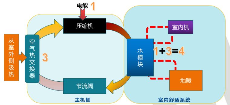

空气源热泵=冬季制热+夏季制冷(满足冬夏两种工况要求)其他采暖设备只能冬季制热,夏季制冷时还需要加装空调设备。
空气源热泵使用1份电能,同时从室外空气中获取2份以上免费的空气能,能生产3份以上的热能,高效环保。
空气源热泵的四大部件包括蒸发器、压缩机、冷凝器和膨胀阀。通过让“冷媒”(常见的有R22、R410A等)不断完成蒸发(吸取环境中的热量)→压缩→冷凝(放出热量)→节流→再蒸发的热力循环过程,从而将环境里的热量转移到媒介中(水)。
空气源热泵在工作时,首先是输入1份电能,驱动压缩机做功(这部分电能最终还要转化为热能),然后从外界环境温度中再吸收大量的热能,通过冷媒循环系统在冷凝器中进行放热。正是由于“能量守恒定律”的存在,输入压缩机的这1份电能总是能转化成为1份热能,而从外界环境中吸取的大量热能就成了额外的收获啦。也就是说,真正把水加热的主要力量,不是输入的那1份电能,而是空气中免费的“热量”。
