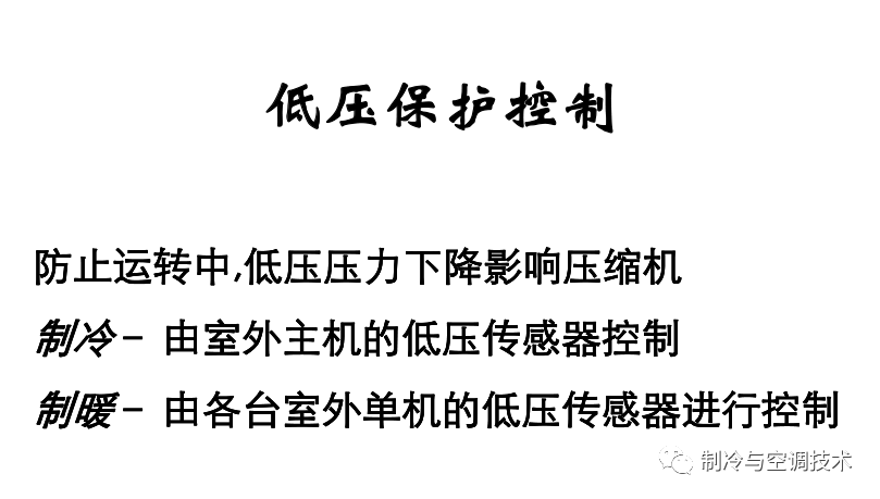

1、低压保护
低压保护是因为低压开关动作,多联机系统的吸气压力过低时,不仅机组的运行经济性差,而且吸气压力过低时也容易造成蒸发器表面结霜,结霜后还有可能造成恶性循环,使结霜加重;同时还会使得制冷剂蒸发不完全,使得压缩机吸入液态制冷剂,损坏压缩机。另外,系统的吸、排气温度也较低,润滑油的流动性也会变得很差,又进一步的影响了机组的润滑情况,损坏压缩机。当吸气压力低于安全值时,低压保护动作,并使机组停机。

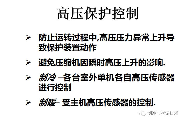

3、排气高压保护
高压保护就是是检测系统内制冷剂压力是否正常,在压力超出允许范围时,压力开关动作,并将异常信号传给高压控制器,处理后会停止制冷系统的工作,并将故障显示出来。

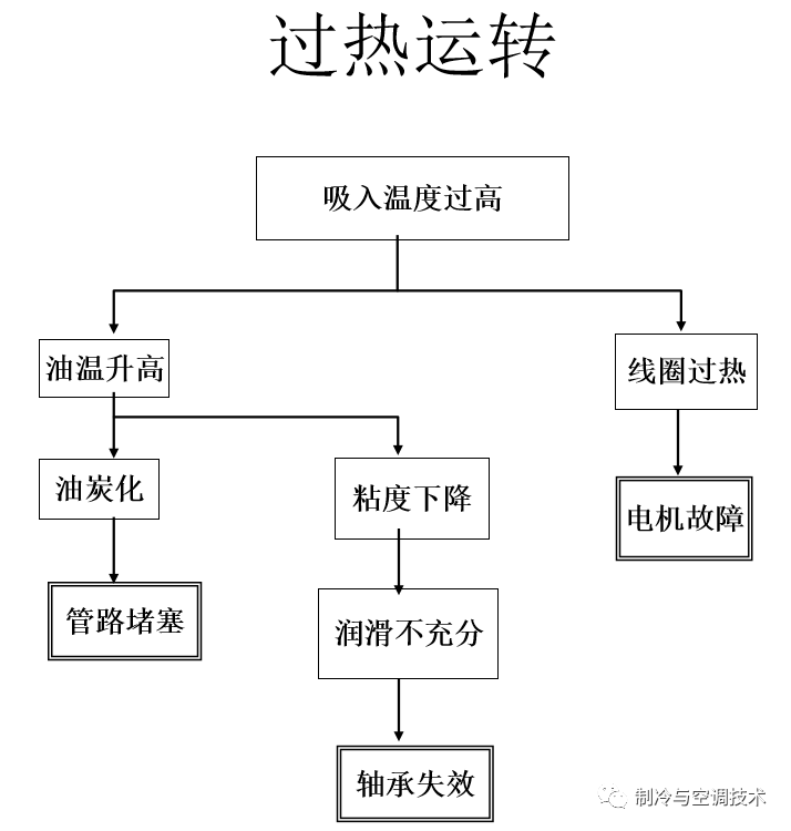

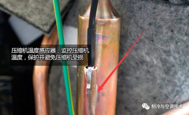

9、排气温度保护
排气温度过高导致制冷剂分解,绝缘材料的老化,润滑油结碳,气阀损坏,还会使毛细管和干燥过滤器堵塞。保护方法主要是用温控器感应排气温度,温控器应安放靠近排气口处,排气温度过高时,温控器动作,切断电路。
10、机壳温度保护
机壳温度会影响压缩机的寿命。机壳温度过高可能起因于冷凝器的换热能力不足,所以应检查冷凝器的风量或水量,水温是否合适,制冷系统内混入空气或其它不凝性气体,冷凝压力就会上升,机壳过热;吸气温度过高,机壳容易过热,此外,电动机过热也会机壳过热。

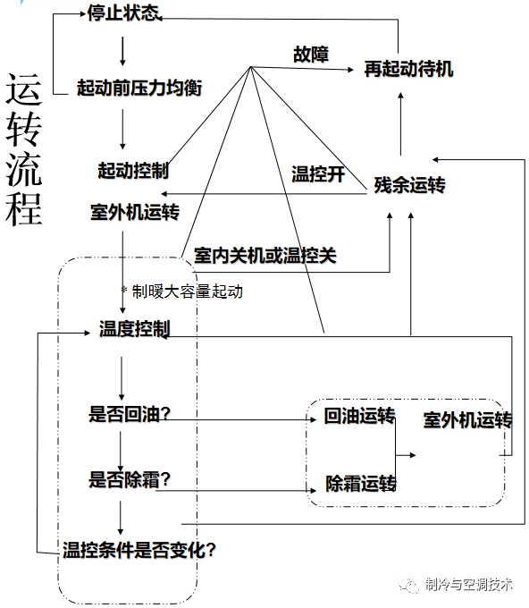

14、延时启动保护
空调运行过程,会因为各种原因,压缩机停止运行,这时系统中的高、低压力不会马上平衡,如果此时启动压缩机,可能会由于压力问题导致启动电流过大,烧毁空调,因此,目前的空调器均设有延时启动保护,即每次压缩机停止运行后均经过3-5分钟的延迟,才能再次启动。

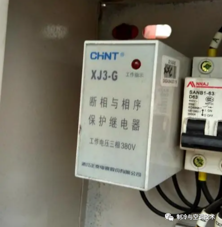

15、相序保护
相序保护是能自动相序识别的保护继电器,避免一些制冷压缩机等因为电源相序接反后(三根火线顺序接反)倒至电机反转从而导致事故或设备损坏。如:涡旋压缩机和活塞式压缩机的结构不同。由于三相电源的逆变会引起压缩机的逆变,所以不能逆变。因此,需要安装反相保护器来防止冷水机组的反转。当安装反相保护器时,压缩机可以在正相时工作。当发生相反的相位时,有必要将电源的两条线改变为正相。
