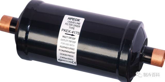

干燥过滤器是制冷剂管路一个最常用的配件,它主要用来清理系统的有害物质,从而保护如膨胀阀和压缩机等重要部件。

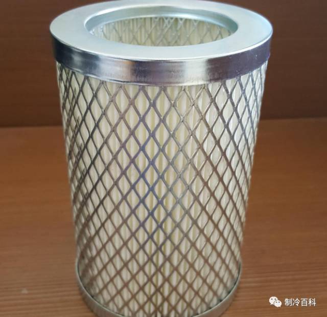

干燥过滤器里面起作用的材料主要有:
1、金属过滤网:过滤较大固体颗粒(主要用于R22及使用矿物油等对水分不敏感的中小型系统中)。
2、聚脂过滤网:过滤微小颗粒。
3、玻璃棉:过滤微小颗粒。

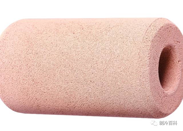

4、分子筛:过滤较大颗粒固体杂质,主要是吸收水分,是其他物质的3-4倍,也可吸附近酸性物质。
5、活性氧化铝:吸收水分,主要是酸性物质。
6、活性碳:吸收石蜡,不过因为冷冻油只有在温度低于-35度时才会析出石蜡,所以在中高温运行的系统中不需要用到。

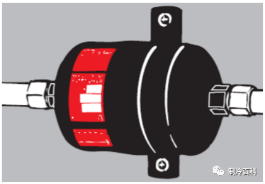

干燥过滤器的分类:液管用干燥过滤器,吸气管用干燥过滤器,它们都可以去除可能损坏系统的物质,但重点有所不同。

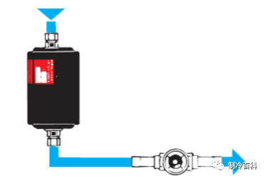

液管用干燥过滤器:主要保护截止阀,膨胀阀等阀件,以及避免毛细管等节流元件的堵塞,在制冷系统中是标准的配置。在液管干燥过滤器后面一般是跟着示液镜。

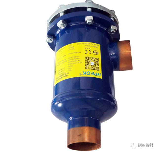

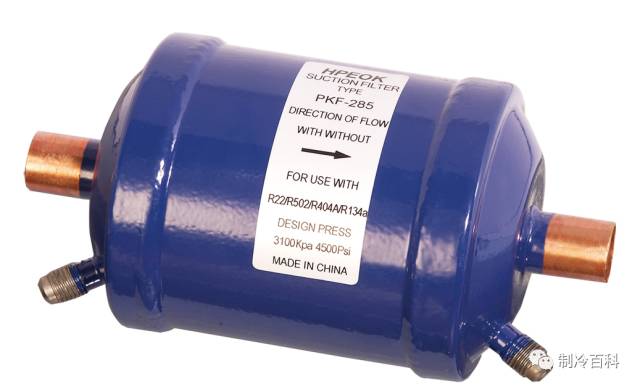

吸气管干燥过滤器:主要保护压缩机。吸气管用干燥过滤器在行业内应用一般有两种情形。
1、现场安装的系统:因为现场安装不同于工厂,现场环境复杂,洁净程度差,所以最好能在吸气管安装干燥过滤器。
2、大型系统:因为压缩机的成本比较高,在吸气管装一个可拆卸的干燥过滤器来保护压缩机是值得的。
吸气管干燥过滤器为了保证压降尽可能小,因为吸气管用干燥过滤器主要是在压缩机烧毁的情况下使用,所以它能在短时间内就会吸附到大量的水分和酸性物质或固体杂质,这些东西会使干燥过滤器的流通能力下减,从而影响性能,如果测出的进出口压力差超过下值时,就要更换干燥过滤器了。

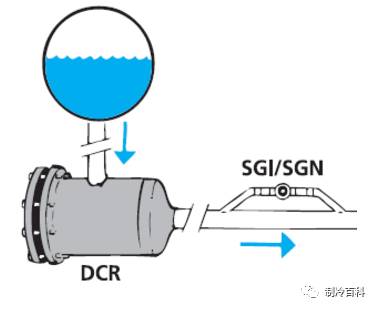

干燥过滤器一般在液管的位置是在储液器后面,而要在视液镜,截止阀,热力膨胀阀前面;在吸气管的位置有两种:
1、在气液分离器和压缩机之间;
2、在四通阀和气液分离器之间。
不过应该是在四通阀和气液分离器之间为好:
1、如果有杂质进到吸气管,有可能会堵塞气液分离器的回油孔滤网,如果前面有过滤器就可以避免;
2、气液分离器是要求尽量靠近压缩机安装的。
