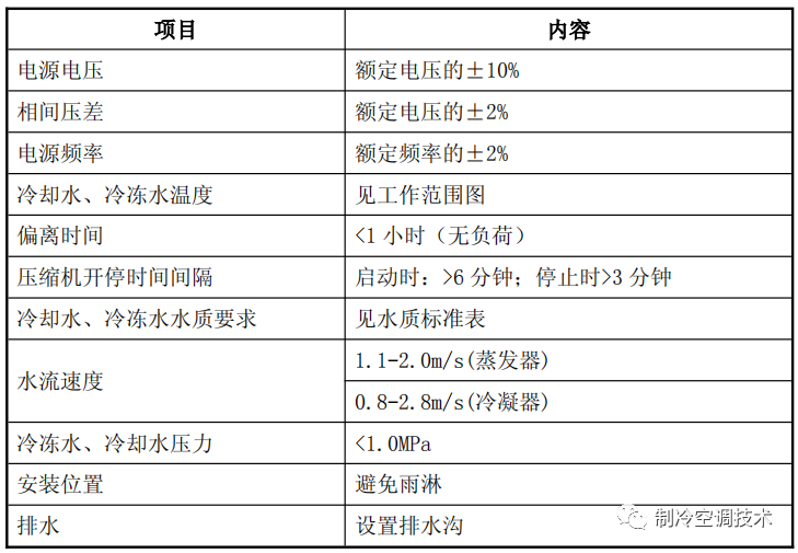

一、机组工作电源
机组工作电源一般要求是 380V/50Hz/3N,其波动范围在 360V~420V 之间。但是机组运行对电源有严格要求:电源三相电压不平衡应不大于 2﹪;电源三相电流不平衡应不大于 10﹪。电压过高或过低,都会造成机组电机运行电流偏大,严重时会烧坏机组电机。
三相电压不平衡的计算方法:举个例子,机组额定使用电压为 380V,所测三相电压分别为:
A-B=386V;A-C=385;B-C=382V;
即:386-380=6;385-380=5;382-380=2。
三相电压不平衡=6÷380×100﹪= 1.6﹪,即为正常(三相电流不平衡计算方法相同)。

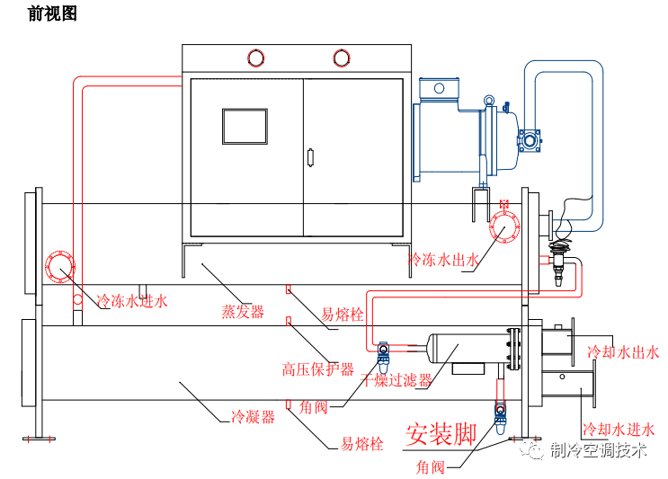

二、循环水系统的运行参数
开机前应检查冷冻水、冷却水的进、出水的压差,应在 0.08Mpa~0.15Mpa 之间。如进水压力是 0.4Mpa,其出水压力就应为 0.32Mpa~0.25Mpa 之间。压差过小,说明机组水流量不够,这时,我们应检查水泵运行是否正常、各阀门开启是否正常、水系统是否有空气、水系统上过滤器(Y 格)是否堵塞等。确认供水正常后,才能开机。如供水不正常,开机后时间不长机组就会因“低蒸发温度”报警而保护性停机。

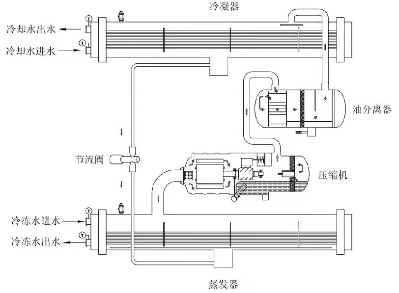

三、制冷系统的主要参数
制冷系统的调试就是把系统运行参数调整到所要求的范围内。制冷系统运行的参数主要有:
  • 蒸发温度和蒸发压力;
  • 冷凝温度和冷凝压力;
  • 压缩机吸和排气温度;
  • 压缩机吸和排气压力;
  • 油温;
  • 油滤网压差。
这些运行参数不是固定的,而是随外界条件的变化而变化的。所以,在制冷装置调试时,必须根据外界条件和装置的特点,调整各个运行参数,使它们在合理、经济和安全的数值下运行。
1、蒸发温度和蒸发压力
蒸发温度和蒸发压力是根据用户的要求确定的。装置运行的蒸发温度,应根据被冷却介质的温度要求及工作特点来确定。
对压缩机的制冷量来说,当冷凝温度一定时,蒸发温度越低,其制冷量越小,由于冷量不足,从而使被冷却介质温度降不下去。而温差变小,则传热效果差,压缩机制冷量虽然增大,但蒸发器热交换不充分。因此,我们应根据制冷设备的不同形式,合理地选择温差。
根据我国JB/T4329-97容积式冷水(热泵)机组标准规定冷水机组的名义工况为冷水进口水温为12℃,出口水温7℃,冷却水进口水温30℃,出口水温35℃。
由于提高冷水的出水温度对机组的经济性十分有利。运行中,在满足空调使用要求的情况下,应尽可能提高冷水出水温度。如果实际使用中机组长期运行的冷水出水温度不是7℃,订货时应在合同上注明所需要的冷水出水温度要求。因此,在机组的实际操作中,应根据空调对象的具体要求,可将冷水的出水温度提高或适当降低。
一般情况下,蒸发温度较冷水出水温度低2~4℃,则控制蒸发温度在3~5℃范围。对于冷却液体介质的蒸发器,它的蒸发温度应比被冷却液体介质温度低4~6℃。调整蒸发温度与被冷却介质温度的差值,实际上就是调节节流阀的阀孔开度。
目前常用的节流阀有手动节流阀,热力膨胀阀,恒压膨胀阀、浮球阀等。我们在调试运行时,主要靠观察蒸发压力的变化来判断膨胀阀的开度是否适中。如果阀开度过小,供液量不足,则使蒸发压力和蒸发温度下降,压缩机吸气过热,排气温度亦升高;而供液量过多时,则蒸发压力和蒸发温度都升高,过量的液体,还会使压缩机产生液击事故。
所以正确地控制节流阀的开启度是运行中调节蒸发温度和蒸发压力的主要方法之一。此外,当冷却设备负荷和压缩机的容量不变,若蒸发器热交换面积设计过小或内外表面有污垢,则使蒸发温度降低;如热交换面过大,则蒸发温
2、冷凝温度和冷凝压力
制冷系统的冷凝压力为高压表所指示的压力,在一般情况下,冷凝温度比冷却水进口温度高5-7℃,比强制通风的冷却空气进口温度高10~15℃。
当蒸发温度不变时,冷凝温度升高,冷凝压力也升高,压缩机的压缩比增加,输气系数减小,压缩机制冷量降低,而耗电量却增加。此外,冷凝压力升高,压缩排气温度升高。如果排气温度过高,则使压缩机润滑油变稀,影响润滑,当排气温度与润滑油门点接近时,将会使部分润滑油炭化并积聚在排气阀门中,影响阀门的密封性,此外,对阀片、端盖弹簧等均有影响。
运行过程中,冷凝器内表面有油膜、水垢或系统内有少量空气等不凝性气体,均可使传热热阻增加,使制冷剂蒸气不能及时冷凝。通常处理方法是定期放油、放空气并根据水质情况定期清除水垢。
出来清洗和清除水垢,降低冷凝温度措施有两个方面:
  • 降低冷凝器冷却水的进水温度;
  • 加大冷却水量。

5、油温
机组正常运行油温一般在 45℃~68℃之间。如油温过低,大量的冷媒就溶于油里面,会引起机组回油困难,大量的油在蒸发器和冷凝器,影响传热效果。这时我们要调整油冷却器供液(水)阀,以保持适当的油温。如油温过高,会降低油的粘度,失去应有的润滑作用,缩短机组零配件的使用寿命。这时,我们要检查油冷却器供液(水)阀开启是否正常或油冷却器供液(水)管道是否堵塞,进行排除。
6、油滤网压差
一般应小于 50Pisg。如压差大于 50Pisg 时,机组会因“油过滤器脏堵”报警而保护性停机。说明机组油过滤器饱和或有脏堵。这时,我们需要更换油过滤器,保证机组供油正常。
