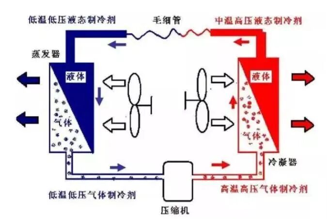

为方便起见,制冷系统的蒸发压力与冷凝压力都在压缩机的吸、排气口检测。即通常称为压缩机的吸、排气压力。检测制冷系统的吸、排气压力的目的,是要得到制冷系统的蒸发温度与冷凝温度,以此获得制冷系统的运行状况。

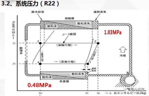

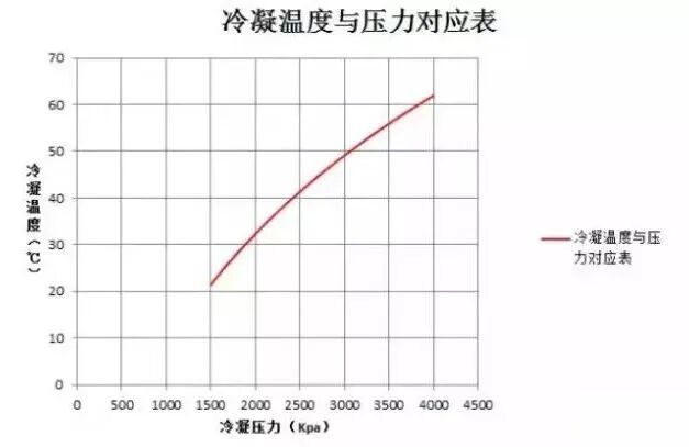

(1)冷凝温度与制冷量的关系
我们简单看看R22制冷剂冷凝压力与冷凝温度的关系曲线:
从图上很简单的就能看出,冷凝温度与冷凝压力是成正比变化的,冷凝压力与冷凝温度两者是对应的;冷凝压力(高压)越低,冷凝温度也就越低;冷凝压力(高压)越高,冷凝温度也就越高。
知道冷凝压力,我们就能查表得出冷凝温度的数值。

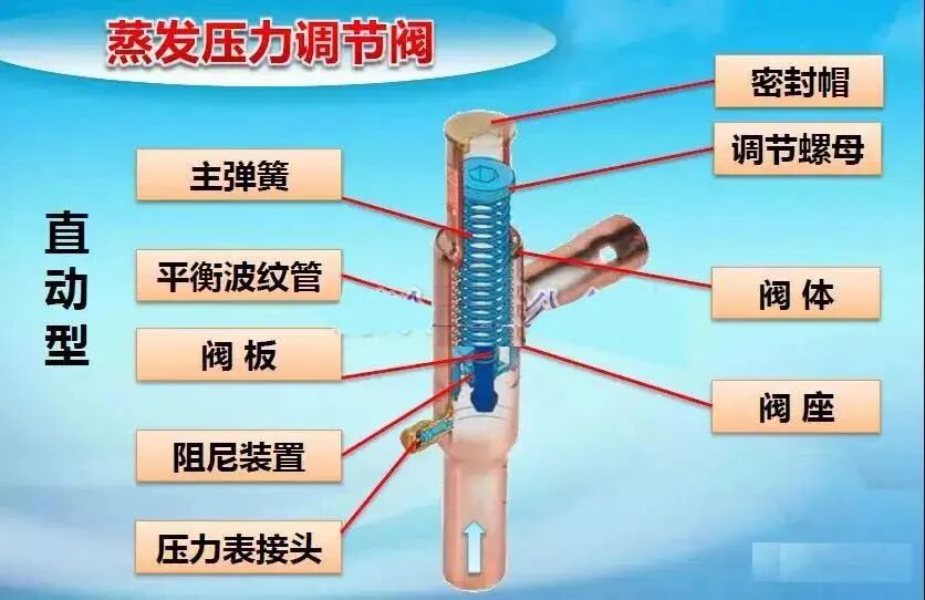

1、蒸发压力调节阀
蒸发压力调节阀通常安装在蒸发器的出口处,根据蒸发压力的高低自动调节阀门的开度,可以控制从蒸发器流出的制冷剂的流量,以维持蒸发压力的恒定;

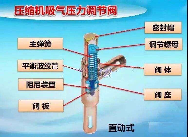

3、吸气压力调节阀
别称:曲轴箱压力调节阀;
安装位置:压缩机吸气管上面;
作用:避免因过高的吸气压力损坏电机,保护电机的作用;

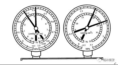

五、利用压力表判断制冷系统故障

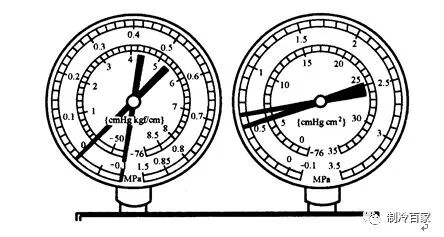

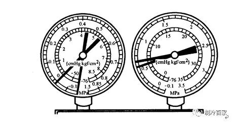

一、制冷系统正常
对于空调系统而言,正常的制冷系统参数如下:(R22制冷剂)

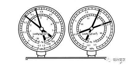

三、缺制冷剂
1)、故障现象:高、低压侧的压力都偏低,从玻璃观察窗内看到有连续的气泡出现,高压管温热、低压管微冷。 2)、故障原因:制冷剂充注不足或系统某些部位发生渗漏。 3)、修复方法:(1)用测漏器检查是否漏气,根据需要予以修理(2)充人适量的制冷剂(3)连接压力表后,如压力示值接近0,可在漏气部位检修完毕后将制冷系统抽成真空

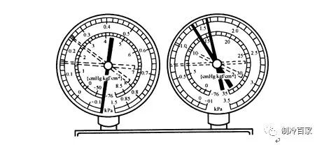

四、制冷剂循环不良
1)、故障现象:高压和低压侧压力都偏低;从储液干燥器到主机组的管路都结霜;制冷不足。 2)、故障原因:储液干燥器堵塞,阻滞了制冷剂的流动。 3)、故障诊断与排除:更换储液干燥器。
