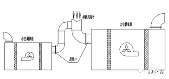

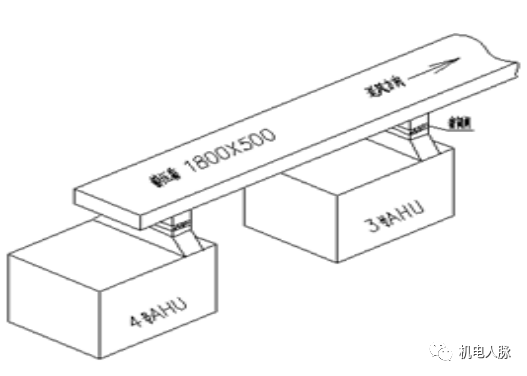

#2抢风现象
有的项目设计将两台不同量级的空调机组共用一根新风管道,从同一个管道或新风口进行取风。造成大空调机组抢新风现象,并且将小空调机组负压段的负压抽走,导致小空调机组所负担的系统送风量急剧减小,使得该系统无法正常工作。
经过整改,将新风管道分开后系统方能正常工作。
共一根新风管道

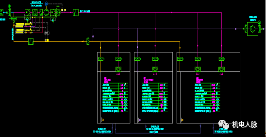

#3设计失误
设计疏忽失误,使流程原理图与施工图不符。
有个项目一次设计施工图与流程原理图不一致,将房间工艺回、排风管颠倒设计。然而二次设计也未认真核对,施工阶段更是无人复查。
最后现场施工按图作业,将错就错,进行施工,最终无法进行调试。
项目设计流程原理图中表明清洁工具间为回风
实际施工图且缓冲间为排风

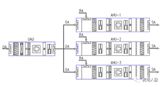

#4新风机组+循环机组的问题
在调试过程中发现,OAU调节新风的作用不明显,而且有时增加了系统的阻尼,增加了多个调整环节,影响系统新风实际需求的调节功能。
根据现场系统调试情况来看,OAU机组可以省略,系统所需新风完全可以由系统需求通过AHU自己的新风阀的开度来调节;而其它功能,例如调节温度、湿度等功能也可以转移到AHU中,即节省了设备成本、节省了占地面积,有利于系统的控制。

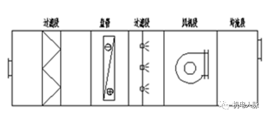

#5舒适性空调系统房间内湿度过高
某项目(南方)的办公区域采用了舒适性空调系统,室内要求温度为25℃、相对湿度为50%。
空调机组内没有设置加热装置
在空调机组内增加一个加热装置。当外界湿度过大时,通过冷盘管对空气降温来达到除湿的目的,然后再由加热装置将湿度适合的空气升温,达到合适的温度后,再送出去,上述问题将会得到解决。
在机组内增加空气加热装置

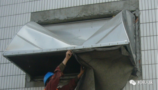

#6新风风速过大
某项目新风的设计风速达到每秒7.8米,在雨天容易造成将雨水通过新风管道吸入空调机组内。并且出现了新风弯头被吸扁的现象(详见下图)。

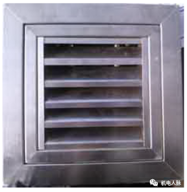

#8回风口设计
回风口设计只按风口面积计算,没有考虑百叶风阻影响实际通风量。有个项目所设计的回风百叶窗的有效回风量不足,系统房间压力普遍很高,无法进行调整。
后经测试,发现这个不锈钢固定百叶窗,有效通风量极小(只有设计风量的三分之一),根本无法满足工艺回风量。
理论风口面积:
S1:  0.2*0.2=0.04 m2
实际有效面积:
S2:  0.14*0.02*5=0.014 m2
此风口的有效面积仅为理论面积的三分一左右。

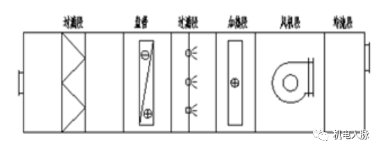

#10空调机组功能段设计不合理
空调机组功能段设计不合理,机组出风口段送出的低温高湿的空气增加凝结水产生的风险。机组功能段为:初、中效过滤段→预热段→再热段→表冷段 →加湿段→风机段→ 亚高效过滤段→均流段 →送风段
优化改进:暂无(若园区夏季可提供多余蒸汽,可通过板换实现热量转换保证再热段功能)。夏季工况运行时,由于园区不能提供热水,故机组再热段不具备加热提升温度的功能,只能通过末端每个房间的电加热去提升温度,房间湿度不好控制。

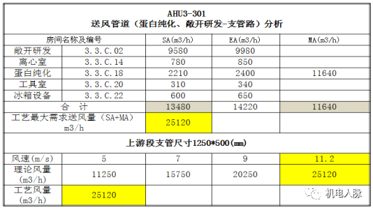

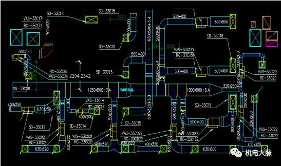

#14送风系统设计风速过大,房间送风量无法满足
3#3层送风分支管尺寸为1250*500,承担敞开研发、离心室、蛋白纯化、工具室、冰箱设备(详见下面幻灯片)送风。
SA总送风量为13480m3/h,每根支管的风速V=13480/3600/0.625=5.99m/s。
当开启补风状态时,补风MA为11640m3/h,每个支管的风速V=(13480+11640)/3600/0.625=11.16m/s,远大于支管一般风速。
当开启房间补风时,房间的送风量无法达到设计要求。
优化改进:后期进入调试阶段,管路已连通,无法增加风管支管尺寸。

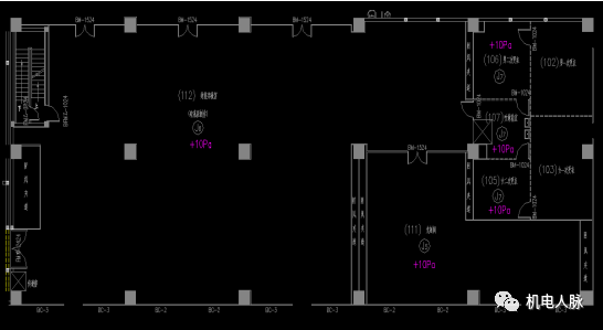

#17洁净区压差设计不合理
洁净区压差梯度设计中存在问题,某些区域不能符合GB50243的规定,需要进行调整。
例如:一层111光刻间(J5,百级)房间设计压差为10Pa,而与其相邻的房间封装实验室(J6,千级)、更衣室(J7,万级)设计压力也为10Pa(详见图纸)。由于房间洁净级别不同而压力相同,很容易造成房间的气流紊乱。
建议:按照业主的工艺需求,为保证房间的洁净度和压差梯度,该房间压力调整为20Pa。

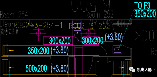

暖通施工各个阶段注意事项
一.风管加工阶段 风管加工对整个暖通的施工过程是相当大的,它牵扯的一个主要施工步骤就是风管的设计图纸排版。 (1)有些位置不是说你想排就能排的 图1.1 图中红色云线位置是不可一拍脑袋瓜就可以排的。 为什么呢? 现场施工和搞设计毕竟不同,他们可以绘出1mm的线长,我们可以安装出1mm的精度吗? 图中云线部分的四周你看图只能看个管径大小,其他专业是看不到的,再加上风管安装的左右偏差,以及土建预留洞是否合适。对标高都有影响。
